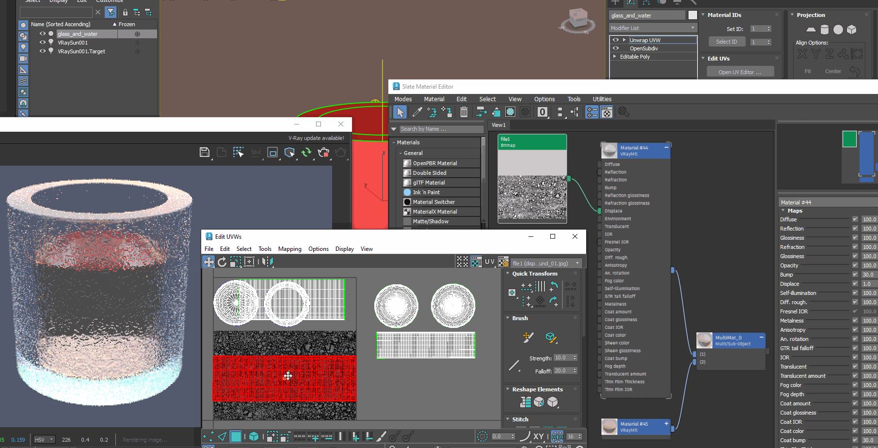

помогите решить проблему, пожалуйста.
На сайте c 29.03.2025
Сообщений: 4

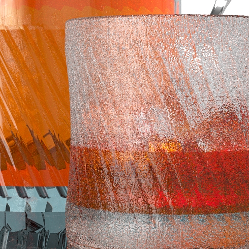

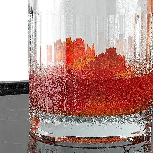

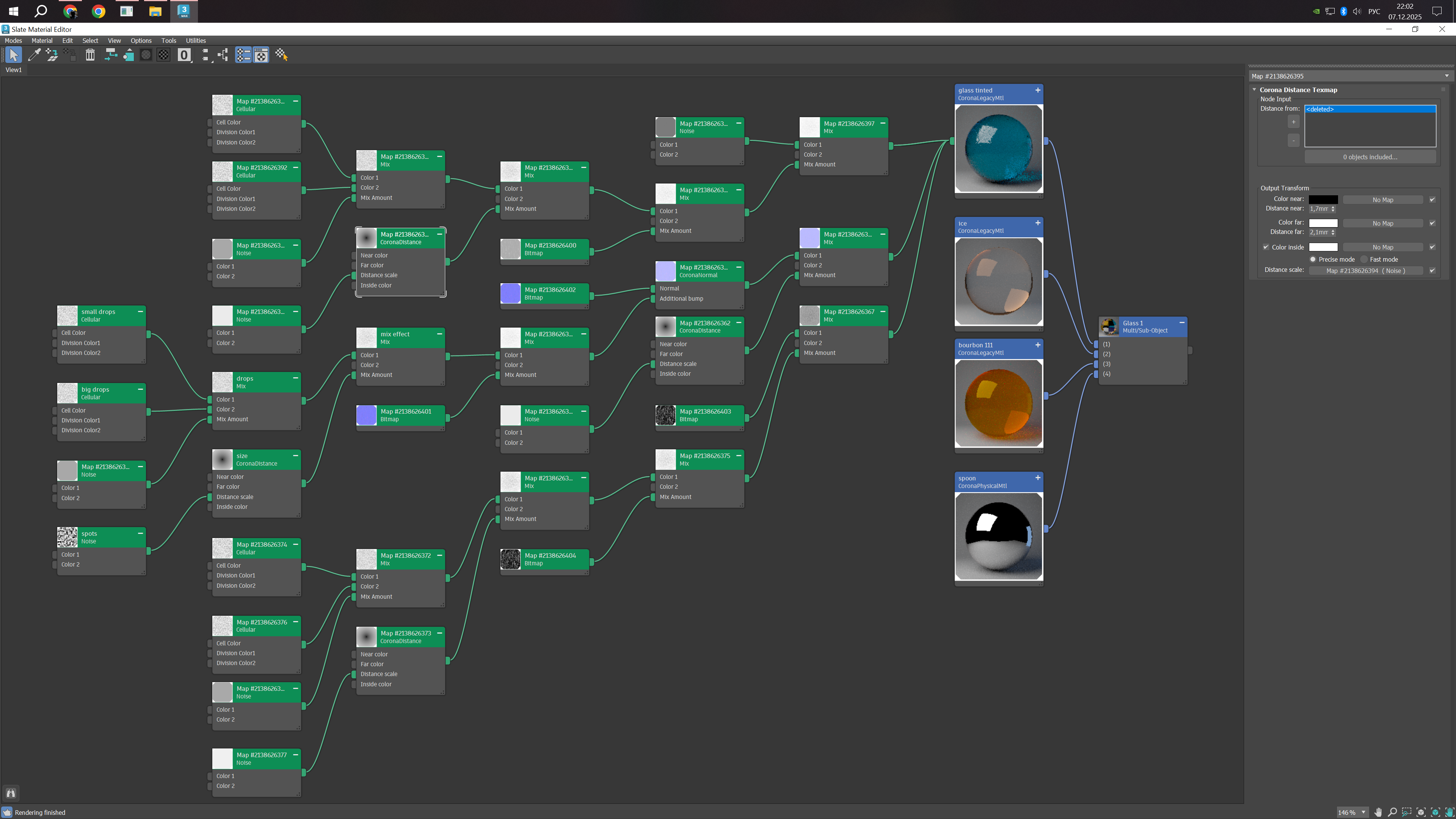

ситуация следующая, я создал материал запотевшего стекла. но есть нюанс, он заключается в том, что для того, чтобы на сток выложить модель, она должна быть единым целым, а не состоять из нескольких моделей.
состав материала (или текстуры) на скрине 1.
если я отдельно подключаю к каждой карте дисплейсмента материал, всё работает прекрасно и мы получаем результат какой и должен быть скрин 2.
однако, если я аттачу всё в единую модель, все пути дисплейсмента сбиваются, т.к фактически геометрия удаляется объединяясь с другими объектами.

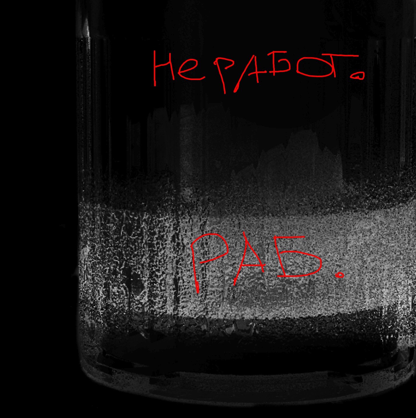

в результате чего получается следующее:
собственно, меня такой результат не устраивает, а как это пофиксить не понимаю, подскажите пожалуйста.

Они как отдельно каждый так и все вместе работают корректно, но ровно до момента пока не объединяешь всю геометрию в одну цельную модель

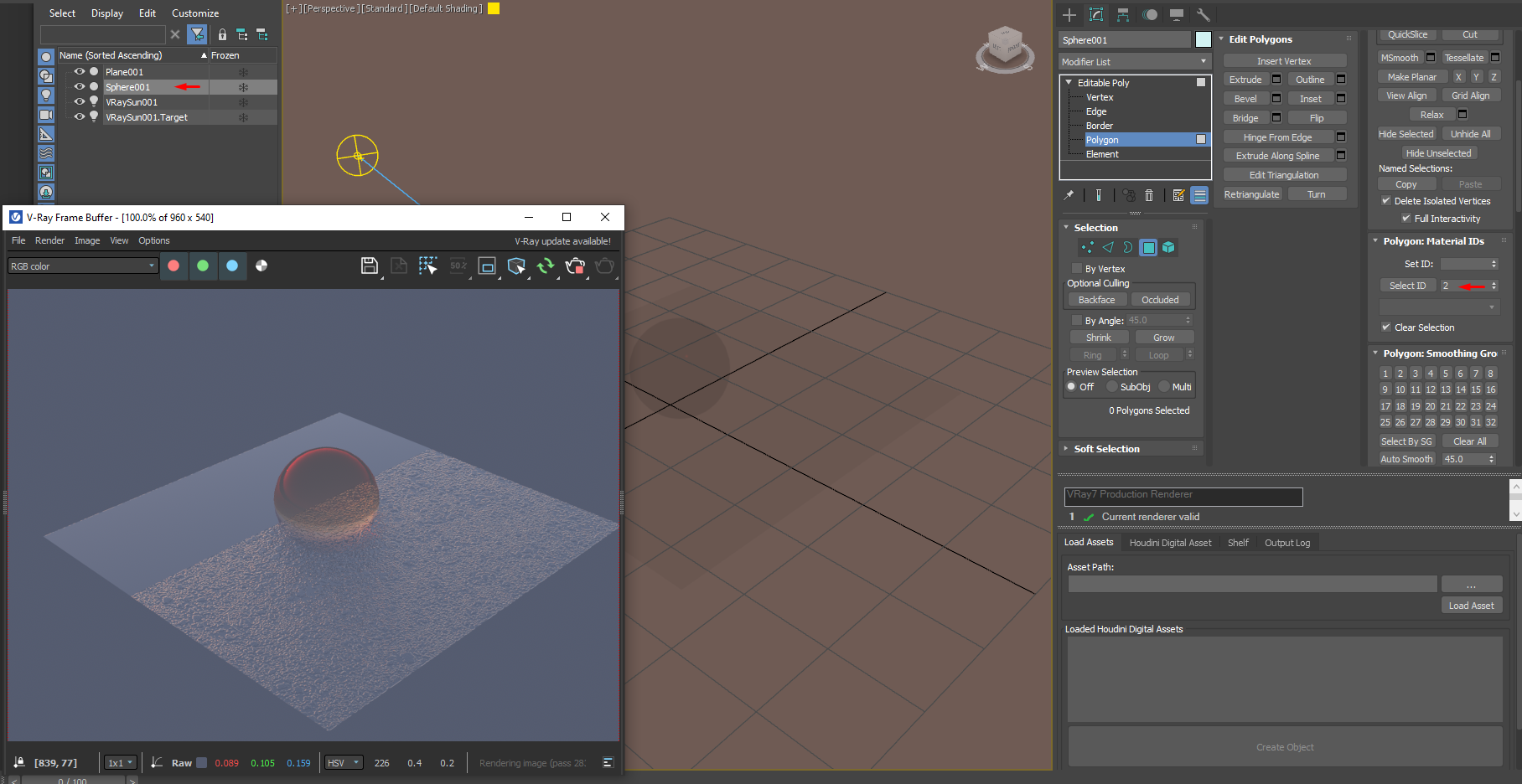

в-третьих. если Вы хотите именно, что научиться, а не просто решить текущую задачу - идите от простого к сложному. т.е. возьмите плейн, накиньте на него условно, 2 ай-ди с 2мя матами. 1 без, второй С дисплейсом. если работает - переходите дальше - на дисплейс маску. работает - дальше - на маску навешайте простую текстуру. работает - дальше простую текстуру заменяйте сложной.
если все шаги пройдены, ошибок нет - все будет работать. я, когда свое стекло создавал - так точно и шел, когда понял, что потерял контроль.

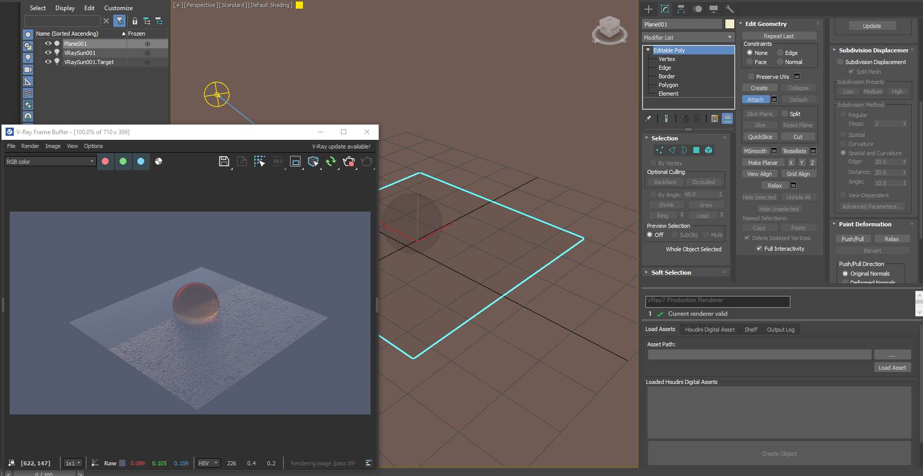

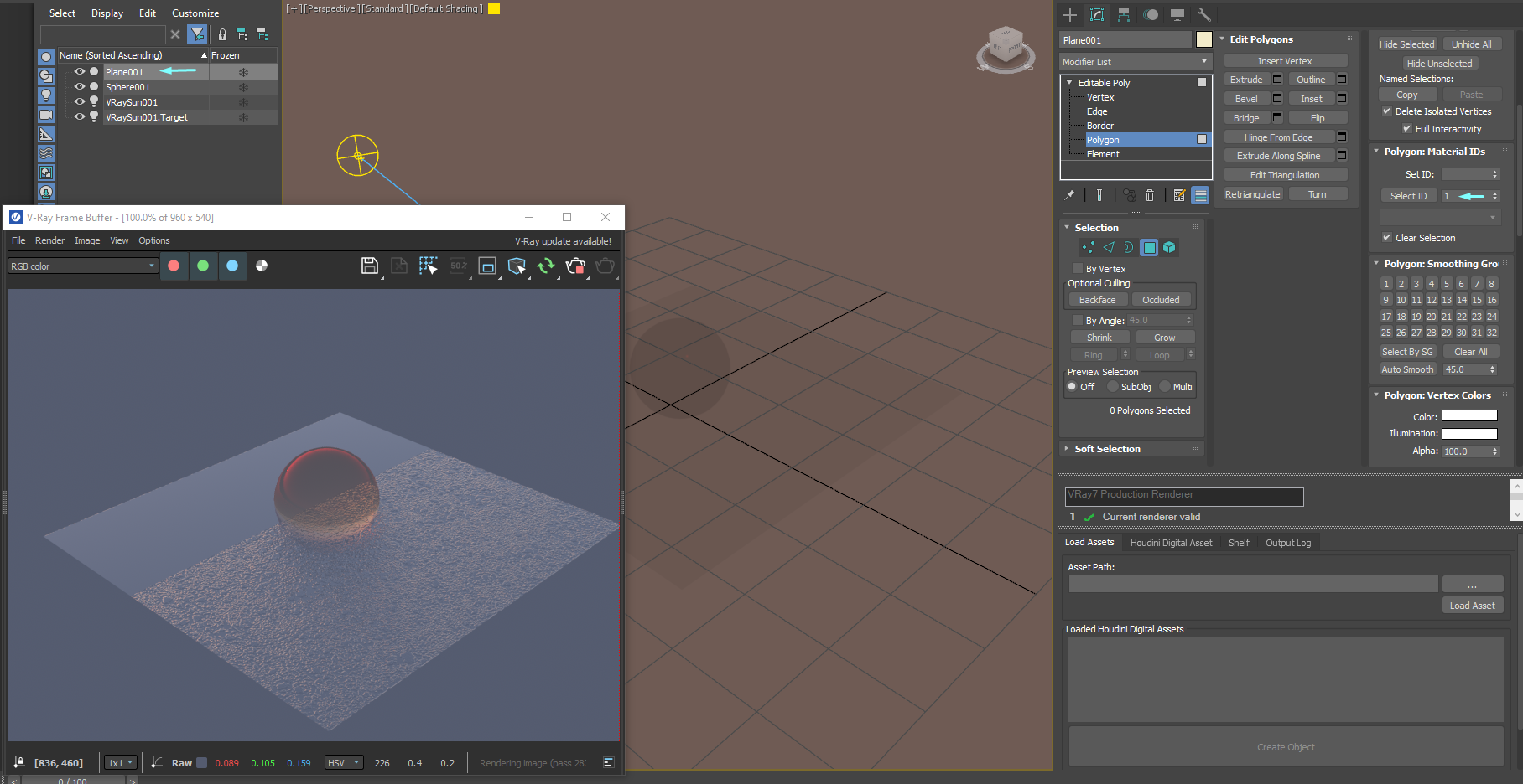

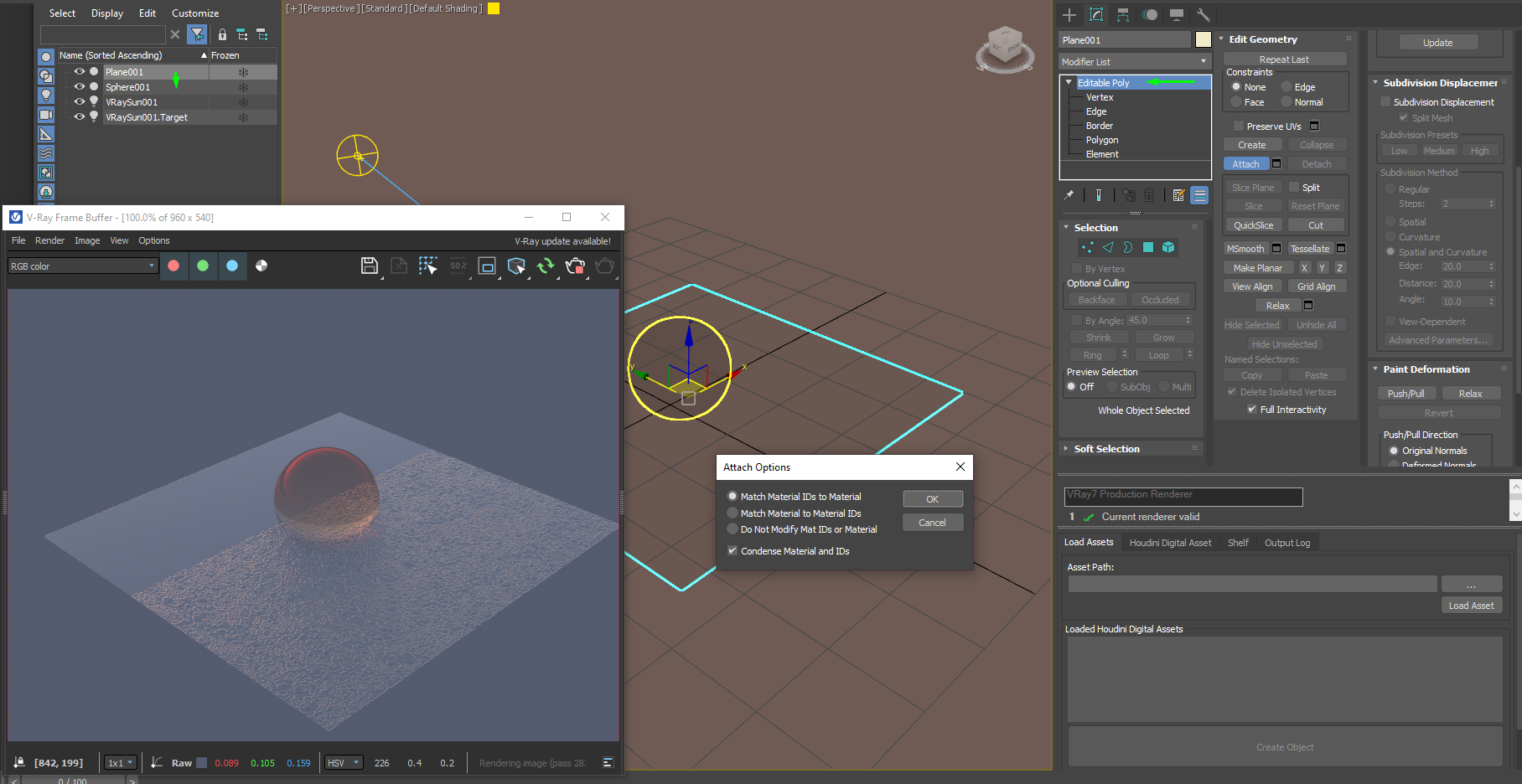

daniiisssiiimo, сперва назначить свой материал каждому подобъекту, затем в режиме полигона выбрать уникальный id для каждого подобъекта и последовательно приаттачить их все друг к другу, после этого дисплейсмент должен оставаться на месте + его всегда в развёртке по карте/маске поправить можно
