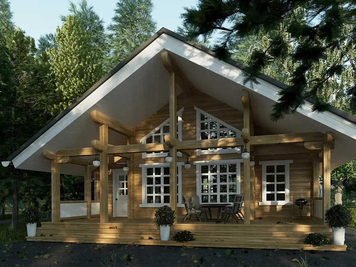

Помогите пожалуйста советом, как довести до ума вот эту картинку.

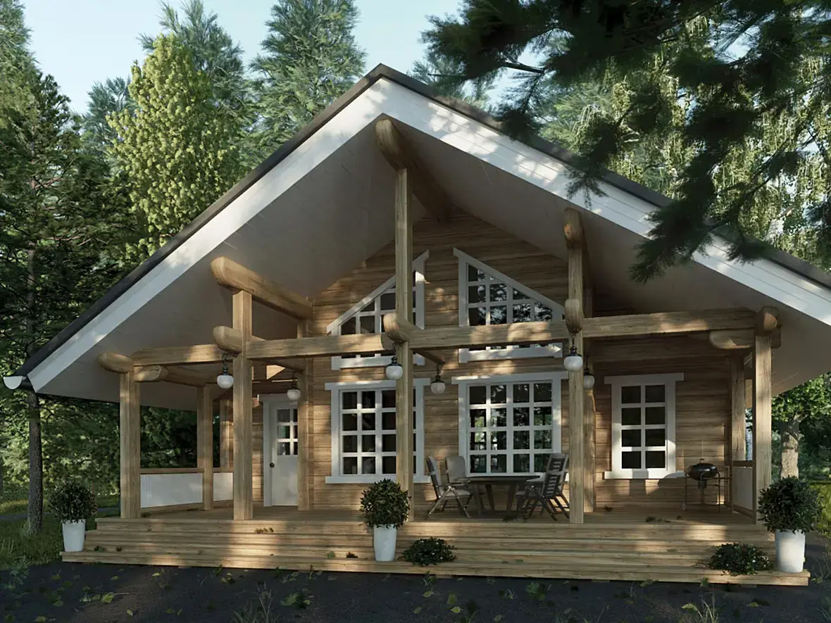

делала вариант с более светлым углом,
но с ним тоже что-то не так
Сообщений: 4499
если картинку , то надо поменять антураж, конретно землю, кажется как будто на склоне дом стоит и сразу спуск под ступеньками. Вторая слева вертикальная балка не правильно пересекается. Если сделать вокруг по инетреснее дорожку например, что нибудь поставить, можно камеру чуть отдалить и поставить чтобы кустик сбоку выглядывал размыть его дофом.А вообще мне кажется дом не правильно замоделен, не в пропорциях, например крыша если судить по размеру стульев то толщиной больше 70 см, это не много? И другие балки как то не пропорционально выглядят.

Текстура дерева- слишком большая и блестит, как под лаком, швы между брусом практически не читаются.
На выносе крыши в зоне террасы - стойки и балки, с конструктивной точки зрения, связанны не правильно. Вы её собрали, как цанги на табуретке. Для усиления восприятия, добавьте на стойки регулировочные узлы.
Наличники на окнах, в верхней части слишком узкие. Для дома из бруса, маловато, это не дизайн, это конструктив.
Проверьте толщину крыши- весь пирог набегает в порядка 30см толщину ( стропила, обрешетки, подддашки и покрытие). Посмотрите в гугле- как крыша устроена.
Ракурс в принципе неплохой.
На сайте c 23.02.2017
Сообщений: 383
слишком много теневых пятен от деревьев. Фасад получается пятнистый. Сделайте что бы свет падал на весь фасад, а тень от деревьев только рядом на землю. Максимум на один край дома не сильно .
На сайте c 24.05.2017
Сообщений: 195
Мат, оскорбления, провокации на скнадал
Ракурс очень плохой. Разверни с угла и возьми весь дом в кадр.
Домики это в основном хорошее окружение и ракурс.
В глаз лезет ветка не в тему тут она.
Земля то ли асфальт так оно не будет где дорожка мощение?
Может и асфальт будет,но тогда просто некрасиво
Толщина пирога (состава кровли) размер не тот
Подшивка по цвету не интересна лучше тогда всё деревом. Я бы серо-голубым  дал.
Толщина балки тоже думаю не такая как надо.
В итоге ступеньки лилипутские а кровля и балки охренные!
Но критиковать всегда просто.

Спасибо вам всем огромное! Буду переделывать. Вы все мне очень помогли. Ещё раз - спасибо!
