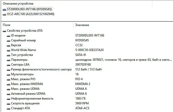

в чем может быть проблема со скоростью копирования между разделами на hdd?копирование с одного раздела на другой в пределах одного жесткого. жесткий ST2000DL003-9VT1 Seagate Barracuda Green 2TB 5900rpm
https://postimg.org/image/3y28juwh1/
пк с райзен и x370, на старом пк i7 z87 тот же винт давал стабильно около 60-80мб/с при таком же копировании. нужно сказать что он видимо исправен, потому что при копировании с ссд на любой раздел хдд скорость эталонно пиковая 140-145мб/с и ошибок никаких не возникает. в разные порты сата кабель включал одно и тоже. дрова последние.сата драйвер был стандартный сата контроллер, поменял принудительно на амд сада, стало чуть больше и более ровная кривая, но все равно не дотягивает до прежнего состояния.
тесты диска аиды нормальные. скорости правильные.
не пойму в чем проблема.

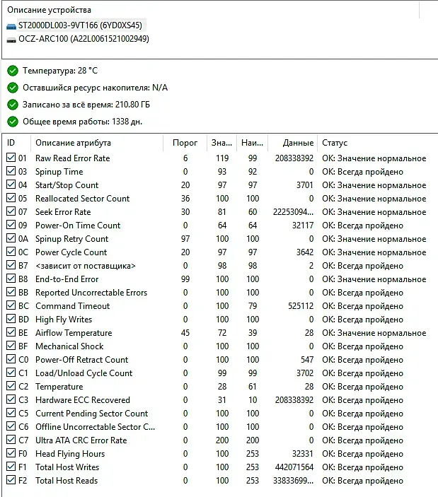

посмотрите SMART
вроде в порядке

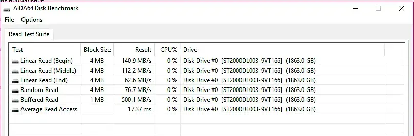

вот аидовский тест диска, выглядит все в норме, скорости такие как и должны быть, почему падает до 20 я не понимаю

не важно чем мерять тесты, они в порядке, так тоже вроде не заметно, заметно именно когда большие файлы копируются с раздела на раздел.

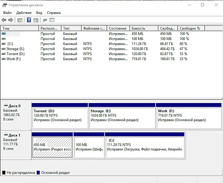

Сколько места занято на жестком и сколько осталось по разделам?
На сайте c 13.07.2010
Сообщений: 2710
Сообщений: 2710
Цитата Evilis:
Используйте лучше Acronis для работы с диском \ разделами дисков. И делит отлично и расширяет без потери данных замечательно (последние версии поддерживают все контролеры)
что есть то есть. раньше этот хард был единственным и с загрузочным разделом на с. потом я купил ссд . теперь они оба основные. на работу это по идее не влияет, просто любой из этих основных может быть загрузочным диском с виндой, логический не может. опять же изменить это я не могу сейчас без потери данных, на сколько я знаю. и присмотритесь внимательно, жесткий с хранилищем система прописала как диск 0, а системный ссд с виндой как диск 1. почему так я хз вообще. ссд был подключен в более "первый" порт чем хард.
вот теперь подумываю объединить два малых раздела в один, чтобы было 2 диска по 1тб. тогда возможно смогу перенести сначала на один все и отформатировать его заново, потом на на него скинуть второй и отформатировать его. Partition Manager Free подходит для этих целей тоже.

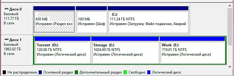

все путем ) 1тб уже перелопатил. все на месте. но скорость такая же как после смены дров контроллера. так что затея себя не оправдала(
Цитата Evilis:
вы возможно еще несовсем поняли, основной раздел - это основной раздел, в пределах основного раздела - логические диски. Дополнительный раздел - дополнительный раздел, в пределах дополнительного раздела - логические диски.
ну вроде все верно, наверно формулировки путаю.
Сообщений: 2710
Цитата Evilis:
falik, да чтож такое то ) у меня уже даже догадки поиссякли. но я честно старался помочь! ))
)) конечно, порядок навел благодаря вашим советам) вот
жаль это никак не повлияло на скорость)
