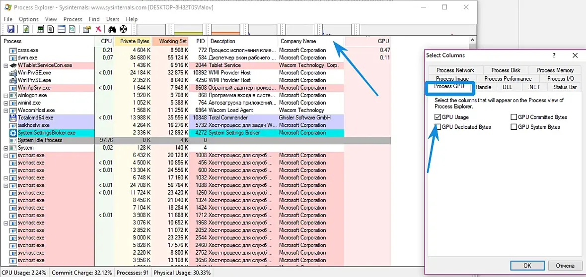

а тут не понятно что грузит видяху. так как мониторинга процессов видеокарты по нагрузке на нее я не веду (чем это можно сделатб даже не знаю). Вот сейчас я пишу текст, а видео работает на 100%.
если у вас вин 10 не ltsb а обычная про последнего билда, то в диспетчере задач есть мониторинг гпу по умолчанию, и кажись по процессам там видно кто нагружает.
воть https://docs.microsoft.com/en-us/sysinternals/downloads/process-explorer
откроете, на названии любой колонки правый клик - селект колумнс а дальше по скриншоту

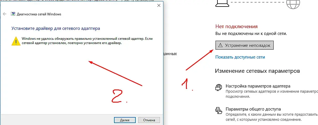

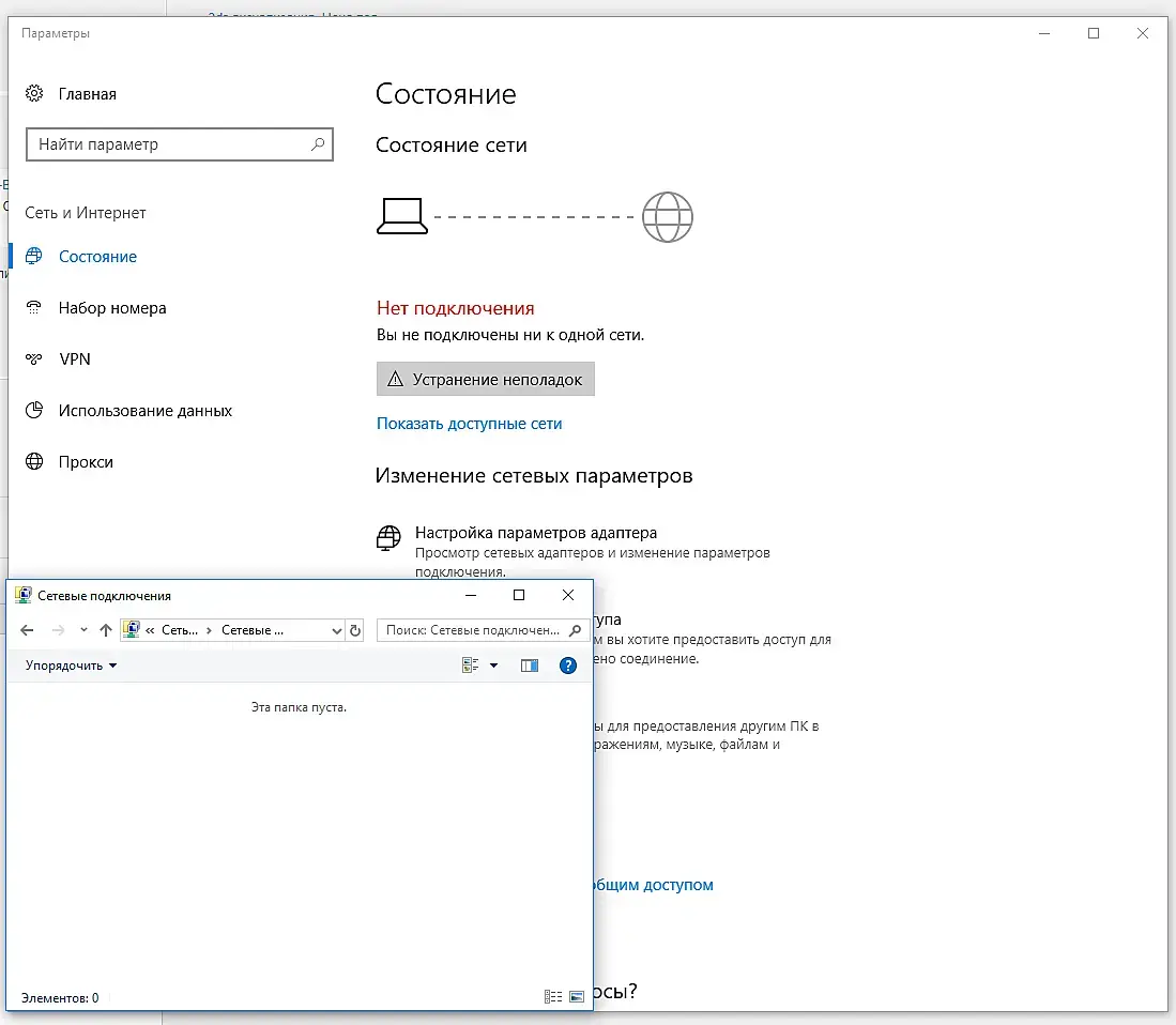

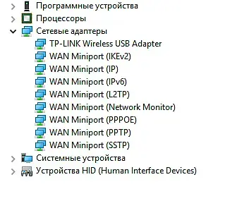

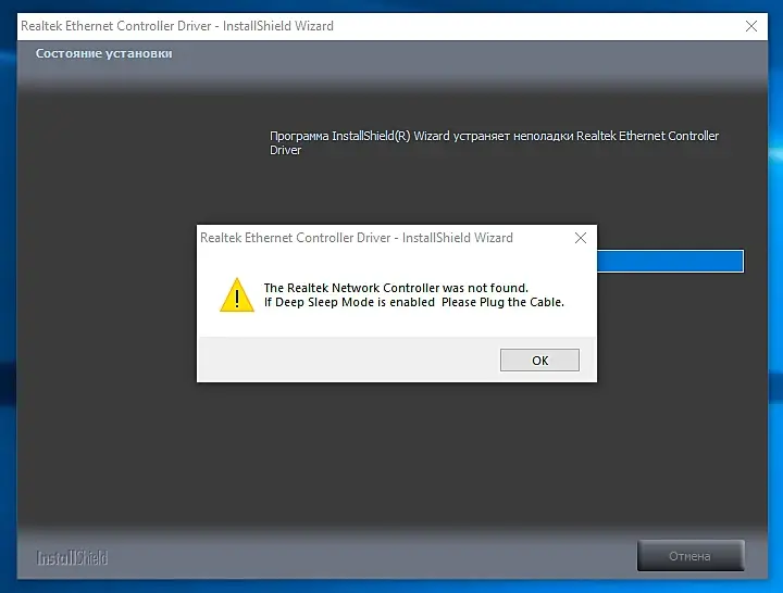

Вчера переехал на новую "мать" https://www.asus.com/ru/Motherboards/PRIME-B250-PLUS/ и не определяется сетевой адаптер. В биосе вроде как включен порт. Дрова стоят. Сижу с ви-фи модуля =) В сети проблема не гуглится, в чем причина может быть?
На сайте c 29.03.2017
Сообщений: 1017
Тверь
Windows полагаю ставил с нуля? Вообще как оборудование не определяется или определяется, но совсем, что в диспетчере устройств?
На сайте c 09.01.2008
Сообщений: 5274
i7NOX
Винда с нуля.
Что в диспетчере устройств:
Что без модуля вифи:
После скачивания драйвера с сайта асус и попытки переустановить:
Кабель подключен, кабель рабочий.
Параллельно написал в поддержку асус. В течении двух дней ответят.

Да, пробовал. Обновил до свежей версии с 1001 до 1010.

Смысла в сбросе не вижу. Изначально стояла заводская - не работало, далее последовало обновление - не работает.
Будет пробоваться чуть позже извлечение батарейки, посмотрим что получиться из этого.
Ну и жду ответа от поддержки асус.
upd.
Извлечение батарейки помогло. Заработало.
