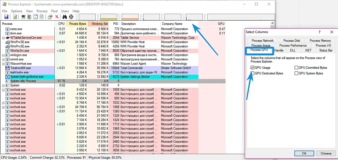

если у вас вин 10 не ltsb а обычная про последнего билда, то в диспетчере задач есть мониторинг гпу по умолчанию, и кажись по процессам там видно кто нагружает.
воть https://docs.microsoft.com/en-us/sysinternals/downloads/process-explorer
откроете, на названии любой колонки правый клик - селект колумнс а дальше по скриншоту

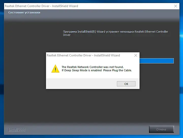

Вчера переехал на новую "мать" https://www.asus.com/ru/Motherboards/PRIME-B250-PLUS/ и не определяется сетевой адаптер. В биосе вроде как включен порт. Дрова стоят. Сижу с ви-фи модуля =) В сети проблема не гуглится, в чем причина может быть?

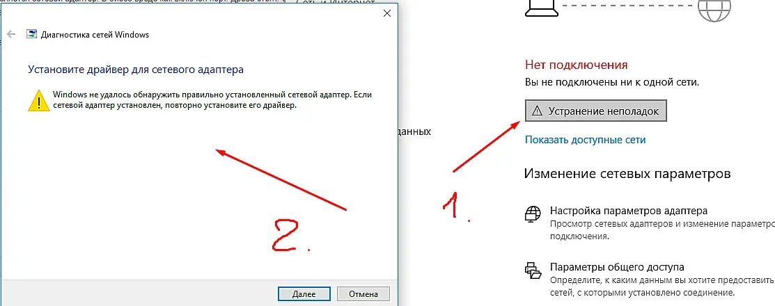

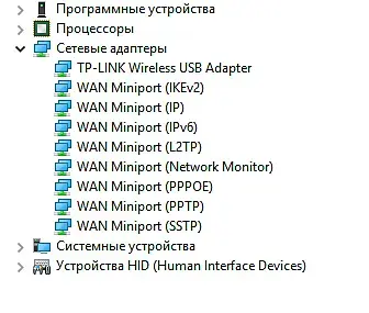

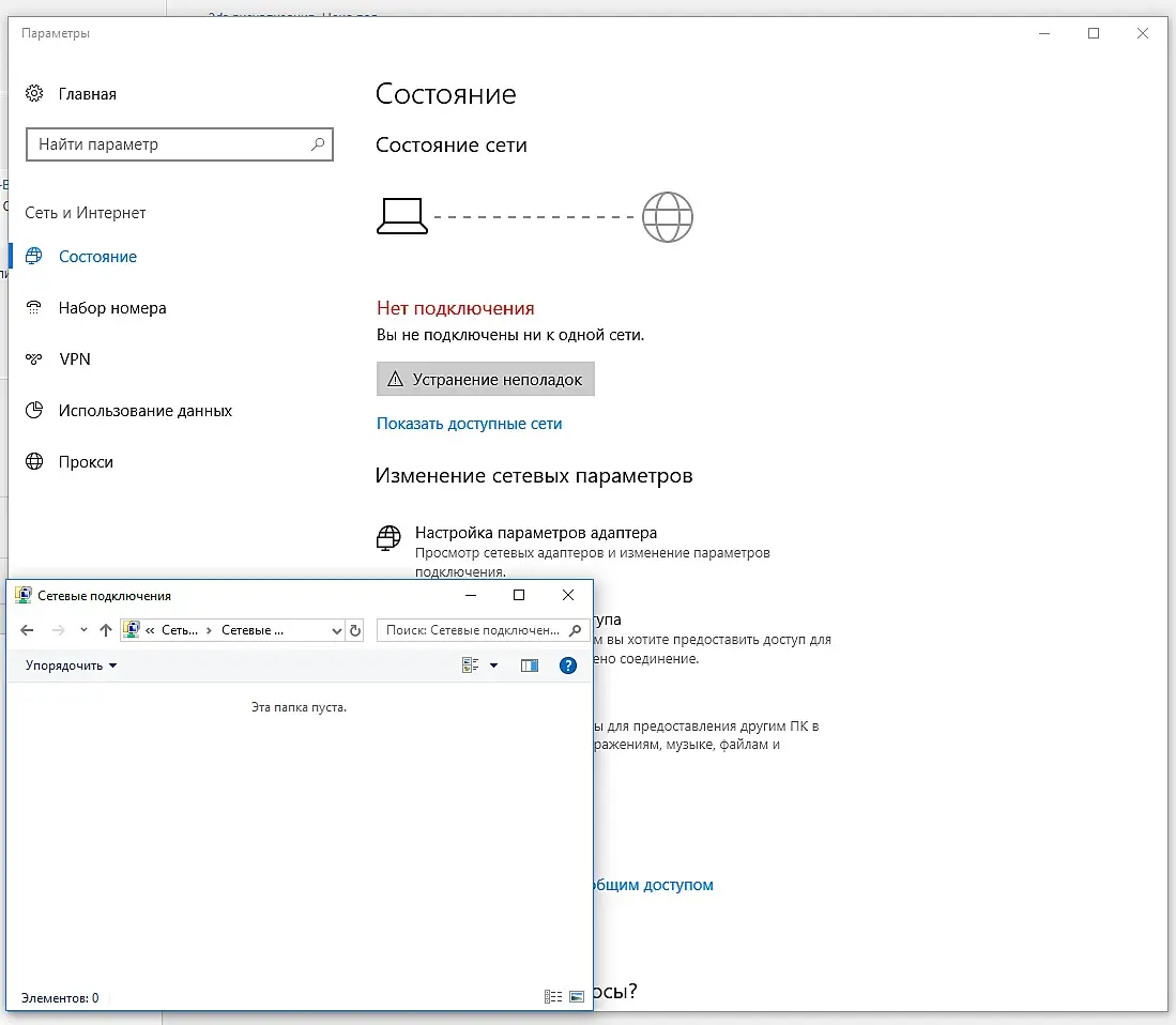

Windows полагаю ставил с нуля? Вообще как оборудование не определяется или определяется, но совсем, что в диспетчере устройств?
На сайте c 09.01.2008
Сообщений: 5274
i7NOX
Винда с нуля.
Что в диспетчере устройств:
Что без модуля вифи:
После скачивания драйвера с сайта асус и попытки переустановить:
Кабель подключен, кабель рабочий.
