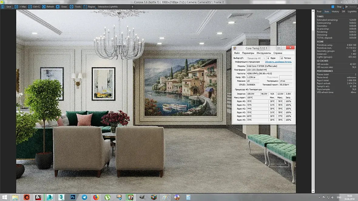

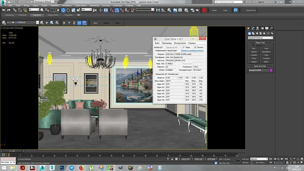

Сообщений: 141
Зеленая Планета
Всем добрый вечер друзья. Помогите пожалуйста с вопросом, я скинул 2 фотки, там температура процессора вовремя обычной работы и вовремя рендеринга, подскажите пожалуйста нормально ли для этого процессора такая температура или же очень плохо, кулер Deep Cool Forstwin V2.0 стоит. Вот конфигурация моего компа:MSI z370 gaming pro carbon, MSI gtx 1070ti gaming X, Intel Core i7 8700K, Kingston 32GB 16x2 2400mhz, Gigabyte 750W power, Kingston SSD 240GB, Toshiba 2TB HDD, Deep Cool Forstwin V2.0

tony_black
В пределах допустимого, но могло бы быть и лучше.

tony_black
У вашего процессора максимальная температура 100 град. https://ark.intel.com/ru/products/126684/Intel-Core-i7-8700K-Processor-12M-Cache-up-to-4_70-GHz То есть до 100 это вполне допустимая рабочая температура. У меня один комп на 90 град уже больше года молотит (но другие немного процессоры). И не потому что ему охлада не хватает, а потому что так настроено производителем. Так что у вас с процессором ни чего не случится при такой температуре. Можете быть спокойны.
Сообщений: 2908
если процессор перегревается он сбрасывает частоту и вольтаж(тротлинг), ничего ему не будет. Если такое случится, то это сигнал усилить охлаждение.
Сообщений: 141
Зеленая Планета
Цитата xiruim:
tony_black
Спасибо большое Антон Морозов, балогодарю вас увжаемый за совет, на днях в форуме тут на сайте про темпах прочитал одну тему где не которые сказали что 80 градусов это уже плохо вот и испугался я smiley-mega-shok.gif
Сообщений: 3973
Вот посмотрел на время поста: Ташкент +38°
Представляете, если херачить в корпус 38-ью градусами )).
Сообщений: 141
Зеленая Планета
Цитата Rebate:
Ну в офисе есть мощный кондёр как не странно, охлаждает где то +18° температурой

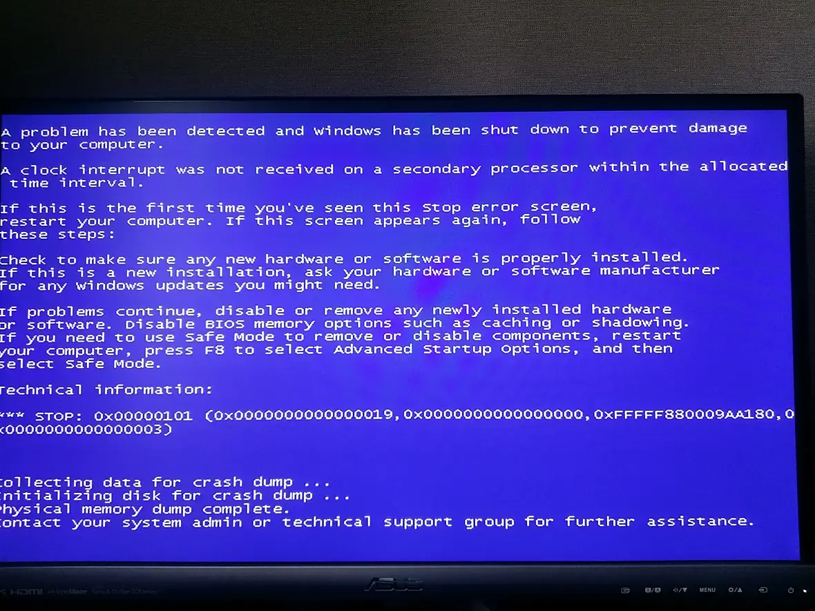

На сайте c 10.02.2014
Сообщений: 27
г. Санкт-Петербург
Добрый день, выскакивает такая проблема при рендере второй день подряд:
