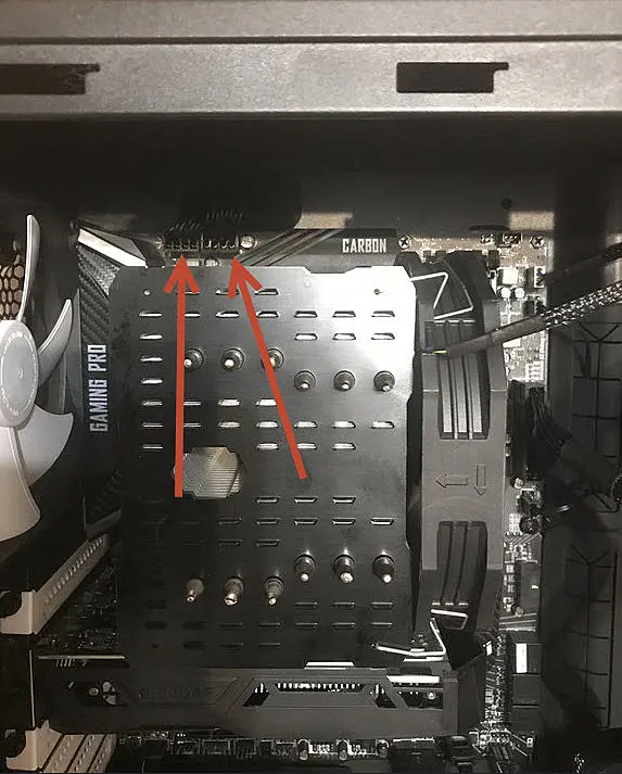

Всем привет!
Необходимо ли запитывать в 2 шнура материнку при такой сборке (баловаться экстермальными разгонами не собираюсь):
MSI X470 GAMING PRO CARBON
AMD Ryzen 7 2700X (YD170XBCAEWOF)
кулер Thermalright Macho Rev.B
G.SKILL Original Trident Z 32 GB (2x16GB) DDR4 3200 MHz
GeForce GTX1050 Ti Gigabyte PCI-E 4096Mb (GV-N105TOC-4GD)

Сообщений: 10635
amfk полистал мануал, пишут, что для корректной работы материнки требуется подключение обоих CPU коннекторов, видимо речь идет о возможности разгона
вообще есть дешевые БП c 2 CPU коннекторами на 800w, у меня во всех машинах, кроме одной такие стоят, exegate ServerPro800, стоит в пределах 5т.р, во время перепадов напряжения комп на чифтеке, который голдовый сертификат имеет вырубается, exegate перепады напряжений спокойно выдерживали
Спасибо, значит оставлю два. А то слабость понимания питания несёт страх взрыва при включении вилки в розетку)
Сообщений: 4647
amfk
везде пишут что для экстримательного разгона нужно, без них в стоке должно работать
Да, но при запуске каждый раз будет вылезать страшилка, что типа ай-яй-яй, надо бы...
Не понимаю, в чем проблема подключить и не париться )

Цитата outgribe:
Пожалуй так и поступлю, спасибо)
