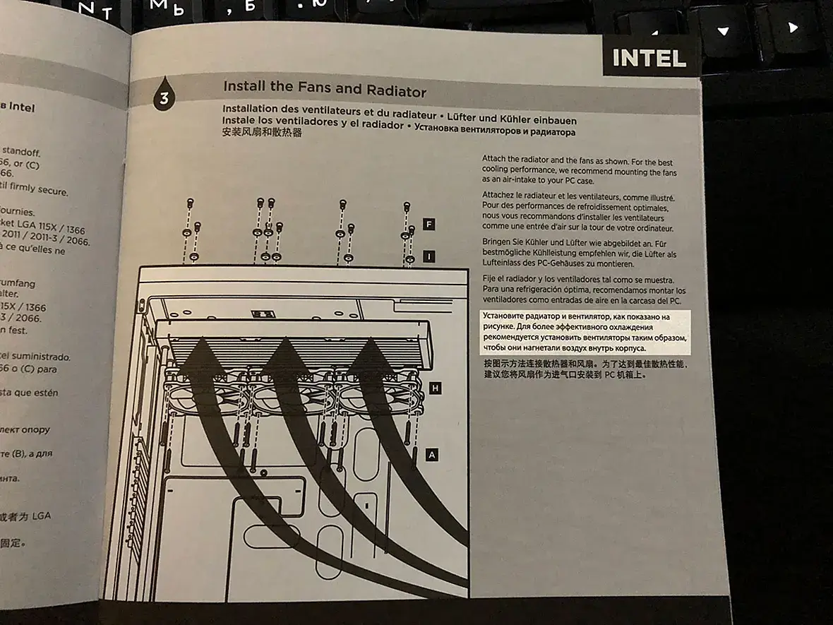

Цитата AlexRicco:
О как:
Но если посмотреть на рисунок, открытая крыльчатка внизу, значит будет дуть наверх. smiley-biggrin.gif
И не сказано что вентиляторы радиатора, а вообще вентиляторы, дополнительные.

Цитата AlexRicco:
Народ, вентиляторы (3шт.) для водяного лучше разместить на вдув или выдув?
Вперед - если рендерите. Вверх - если играете.
Думаю обьяснять почему, не стоит, верно ?

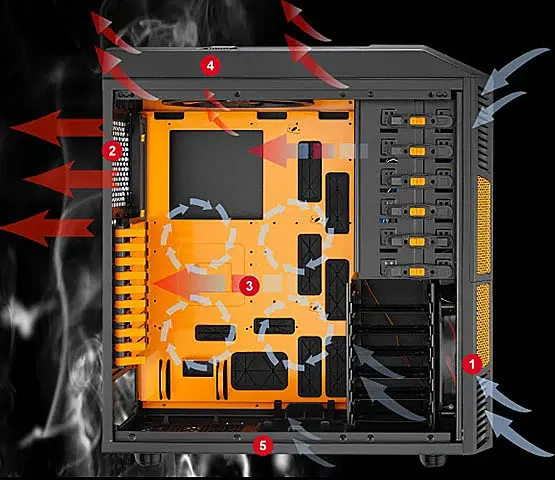

При рендере свежий воздух взятый спереди будет обдувать радиатор водянки гораздо лучше, если вы ставите сверху радиан водянки то получаете не свежий воздух для обдува, а теплый от видяхи и прочего, итого если вы играете то вверху радиатор будет выдувать тепло и в играх проц не так задействован как видео

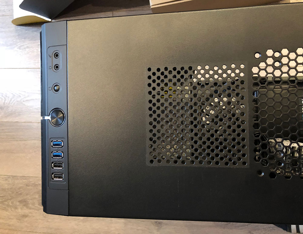

Итак дырки пришлось сверлить...
купите себе нормальный корпус

Сообщений: 3994
Цитата AlexRicco:
Мой аргумент железный: только выдув, чтобы пыль меньше сосалась. Будь моя воля, я бы все винты на выдув поставил, чтобы не пылесосить каждые три месяца
Что-то у вас с логикой. Если вытяжка сильнее притока, то пыль будет из всех перфораций и щелей затягиваться в корпус.
Ни в коем случае нельзя, чтобы выдув был сильнее! Комки пыли будите ловить на компонентах с волосами.
Нужно, чтобы давление внутрь было избыточным, чтобы засос воздуха происходил только через фильтрованные поверхности.

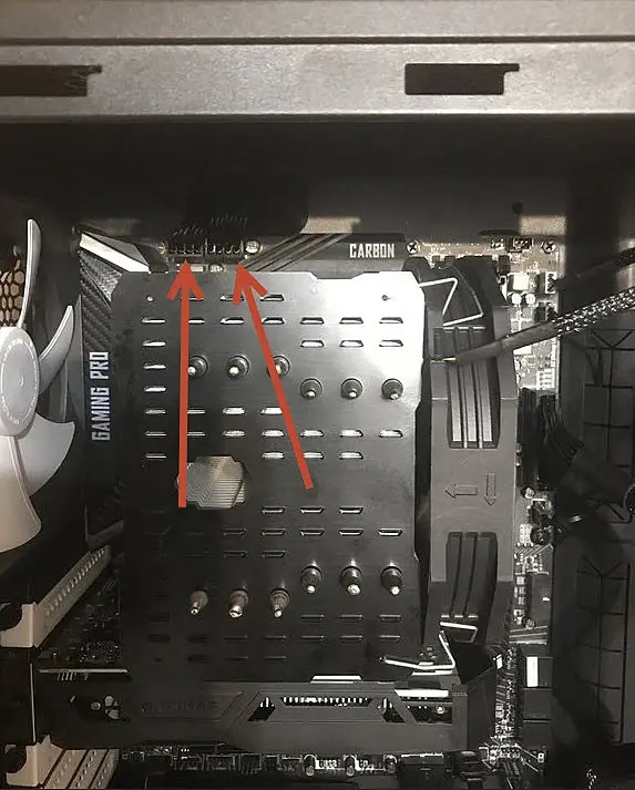

Всем привет!
Необходимо ли запитывать в 2 шнура материнку при такой сборке (баловаться экстермальными разгонами не собираюсь):
MSI X470 GAMING PRO CARBON
AMD Ryzen 7 2700X (YD170XBCAEWOF)
кулер Thermalright Macho Rev.B
G.SKILL Original Trident Z 32 GB (2x16GB) DDR4 3200 MHz
GeForce GTX1050 Ti Gigabyte PCI-E 4096Mb (GV-N105TOC-4GD)
Сообщений: 10735
amfk в мануале к материнке обычно пишут такие нюансы по питанию
На сайте c 08.02.2016
Сообщений: 32
Брест
Не понятненько там)
Сообщений: 10735
amfk полистал мануал, пишут, что для корректной работы материнки требуется подключение обоих CPU коннекторов, видимо речь идет о возможности разгона
вообще есть дешевые БП c 2 CPU коннекторами на 800w, у меня во всех машинах, кроме одной такие стоят, exegate ServerPro800, стоит в пределах 5т.р, во время перепадов напряжения комп на чифтеке, который голдовый сертификат имеет вырубается, exegate перепады напряжений спокойно выдерживали
Сообщений: 32
Брест
Спасибо, значит оставлю два. А то слабость понимания питания несёт страх взрыва при включении вилки в розетку)
Сообщений: 4793
amfk
везде пишут что для экстримательного разгона нужно, без них в стоке должно работать
На сайте c 12.05.2013
Сообщений: 140
Да, но при запуске каждый раз будет вылезать страшилка, что типа ай-яй-яй, надо бы...
Не понимаю, в чем проблема подключить и не париться )
