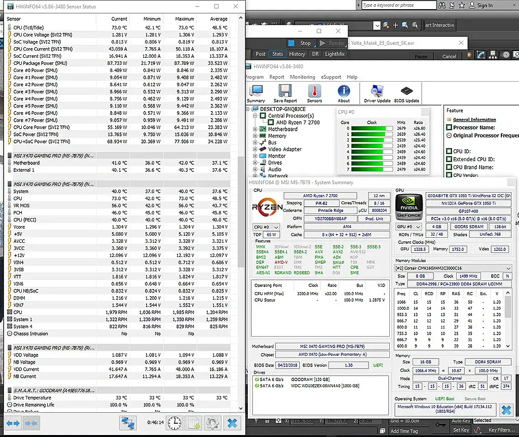

Здравствуйте! Собрал комп msi x470 gaming pro, ryzen 2700, кулер из коробки. Начал рендерить, через 30 минут запахло паленым. Посмотрел во время рендера температуру в Aida : проц 68 градусов, и какой то "цп диод" 120. На ощупь, все в норме, кроме вот этой штуки слева от процессора, она горяча. Никакого разгона пока не было, но уже такие проблемы. Может это брак, что можно сделать ?
Компьютер все ещё работает? Наклеек нигде нет на радиаторах? Посмотрите температуру VRM. На процессор желательно поставить охлаждение посерьезнее.
На сайте c 21.06.2012
Сообщений: 43
Цитата i7NOX:
Работает, наклеек нет, точно не знаю где смотреть, но в HWinfo64 все температуры в пределах допустимого. Настораживает запах паленого и горячий радиатор. Биос обновлял

Заметил так же, что во время рендера снижается частота процессора
Цитата i7NOX:
Aurenen
Проверьте кабель питания на процессор, его температуру. Пахнет прям гарью или немножко паленным? Просто бывает новое некоторое время пахнет, а потом норм.
немножко паленым, на ощупь все в норме, кроме радиатора слева от прцессора. Включил в Command center msi - gaming boost, установил частоту 3200, сейчас частоты не сбрасываются, температура проца выросла до 77. Создается впечатление что горячий радиатор - это норма, а для проца нужно прикупить нормальный кулер вместо боксового

летний перегрев ( как много в Этом )   я бы глянул по списку  1 кабель питания проца ( прой произв матерей ( бп) економят даже в дорогих МП и ставят не амый удачный пластик ( проблема оч частая и горит именно питание проца) учитывая что райзен потребляет не мало ОЧ часто встречается             2 на проце температура 73 ето норм тем более при боксовом кулере 3 гарь так же порой иззза БП я бы больше на него грещил на старте ( хотя 24пин никтоне отменяет )
На сайте c 14.04.2009
Сообщений: 1030
Account is banned
Слева это радиатор цепей питания, тротлинг может быть и из-за перегрева этих цепей. На АМ3 в BIOS была возможность отключать эту функцию на некоторых материнках (название не помню уже). У вас боксовый кулер и хоть как-то обдувается околосокетное пространство, поставите башню процессору легче станет, а цепям питания совсем тяжко будет. Вы неразгоняли, но и турбобуст не отключали вот материка видимо нехило накидывает вольтаж. Подбирайте минимальное напряжение для стабильной работы. Запах гари может быть от плохого контакта, без нагрузки бывает не заметно, а род нагрузкой в этих местах начинает греться, подгорать, чаще это штекера с блока питания. Попробуйте поперевтыкать их, прихорошем контакте запаха гари не должно быть.
Сообщений: 3993
На такой плате, GAMING PRO, вероятность низкая.
Проверить обязательно. Но из показаний "через 30 минут запахло паленым", это вероятнее пропекание корпуса. В корпусе хреново с вентами. У него есть допом возможность установки 2-х на дверцу, это его спасение. На дверце два на вдув, а на морде перевернуть на выдув. Будет довольно прохладно внутри.
Самое дельное. Перевтыкать и принюхаться.
Сообщений: 43
Понизил вольтаж (по умолчанию было где то 1,35) поставил 1,25. Частоты 3400. Поперевтыкал все штекеры. Сейчас при рендере температура ~74. Подозрительных запахов нет. Всем спасибо

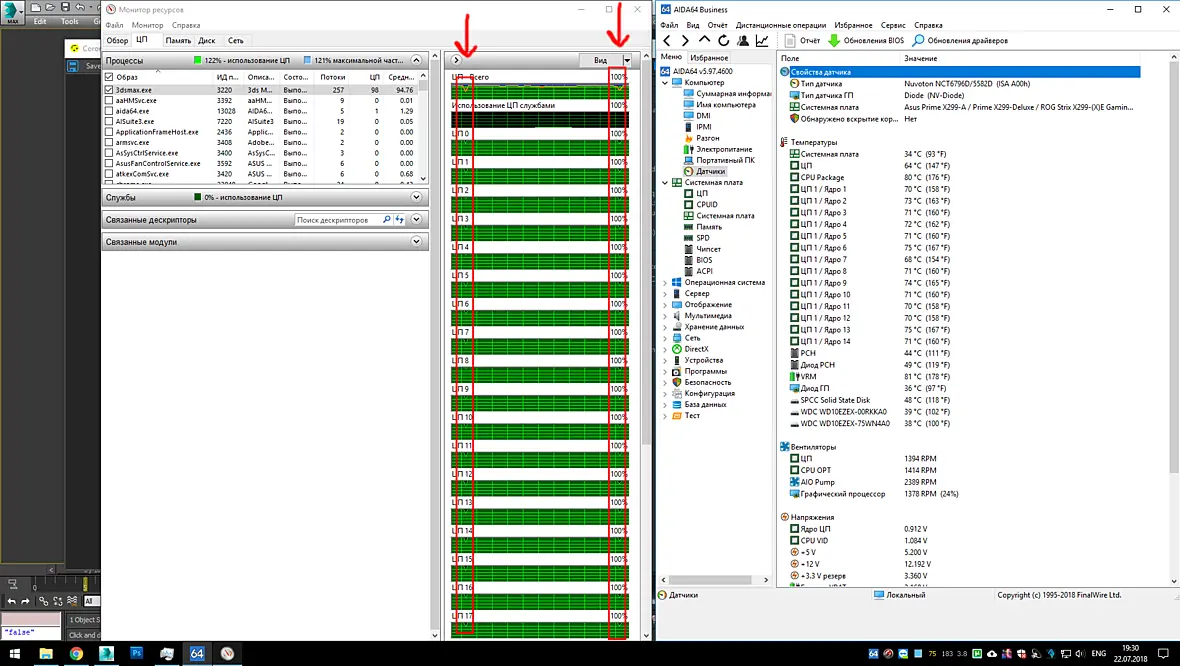

Подскажите пожалуйста, Это тротлинг? При рендере постоянно периодически такое, на долю секунды падает и скорость рендера. Температуры при этом не скачут. смотрю их в аиде, asus suite 3, и программке core temp. И на что нужно смотреть в аиде при увеличении множителя. возможно ли приподнять немного, опираясь на температуру?
Сообщений: 10730
Nickey это скорее всего адаптация нойза происходит, в этот момент загруженность чутка проседает, и происходит это с примерно одинаковым временным интервалом
при троттлинге ситуация совсем другая, проц начинает понижать частоты, пока температура не выйдет из критической, чтоб избежать сгорание чипа
На сайте c 10.03.2013
Сообщений: 68
Чебоксары
xpp_nd_ruphus Да забыл уточнить что рендерю в короне на этой машине, а параллельно по сети приходит раз в минуту пакеты с сетевой машины. Это тоже может стать причиной просадки?
Сообщений: 10730
Nickey может, но скорее всего это адаптация нойза короновская, которая по дефолту происходит после каждого 5 го пасса, ради эксперимента можете отключить адаптацию, или изменить через сколько пассов она будет происходить и сравнить
Сообщений: 68
Чебоксары
xpp_nd_ruphus А где поменять эти значения? И смог бы ты что нибудь ответить по другим вопросам?

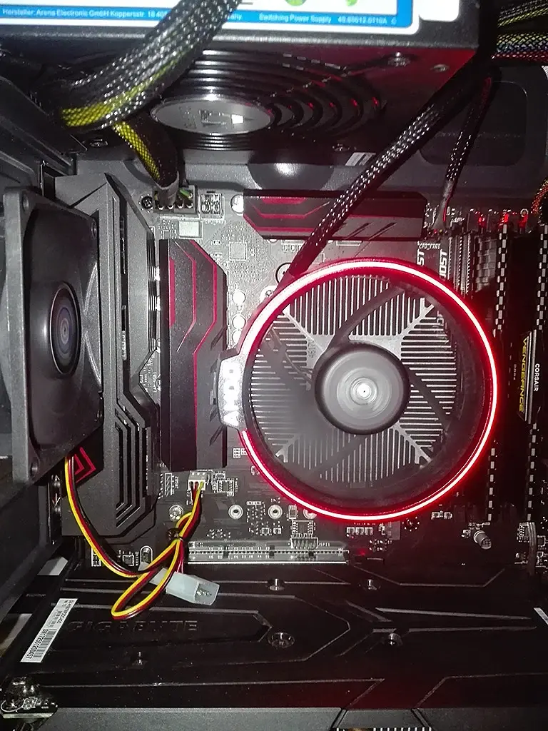

И правильно ставят. Эти 150+ ватт тепла загонять внутрь коробки по меньшей мере нелогично. Другой вопрос что должна быть соответствующая закачка холодного воздуха, в том числе в область процессора и VRM.
