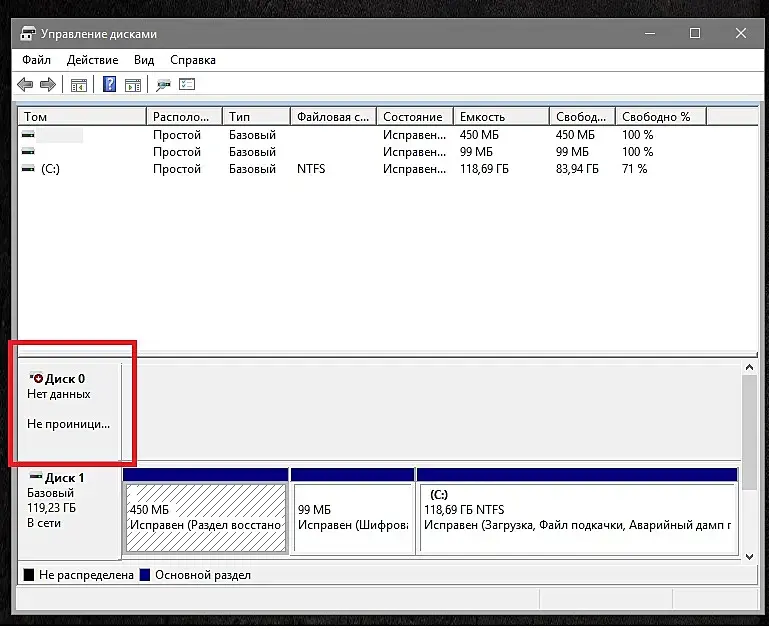

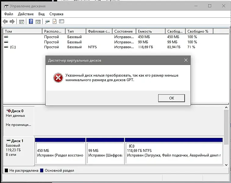

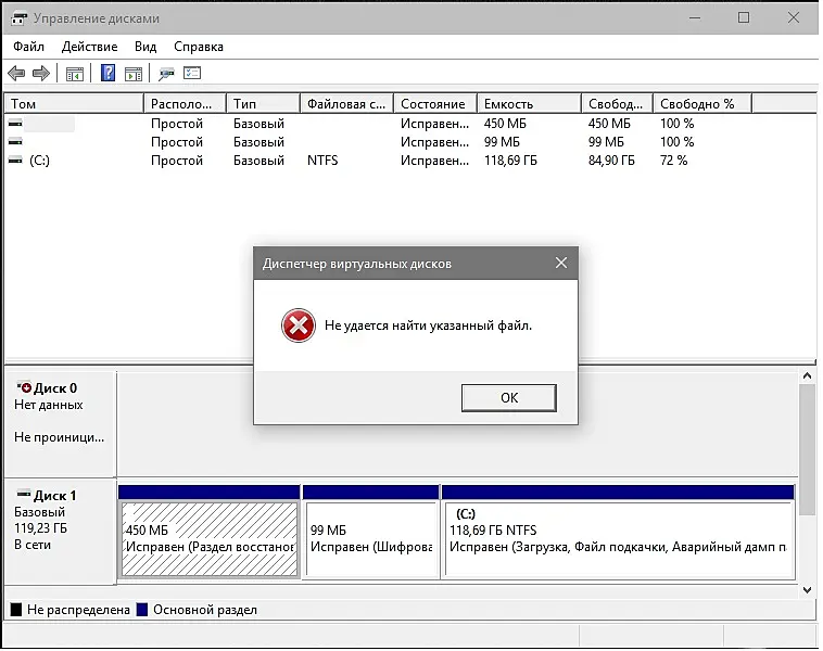

Может быть всё что угодно. Пробовали менять sata-порты на материнки, кабели.
Сделайте больше скринов, скрины из управления дисками, скрины ошибки инициализации, фотки разъема сата на материнки. Модель материнки. Есть ли на жестком перемычки-джамперы, может стоить переставить. Или БИОС там включил рейд и т.п.
При MBR вот так
Кстати, HDD LED индикатор мигает красным на корпусе

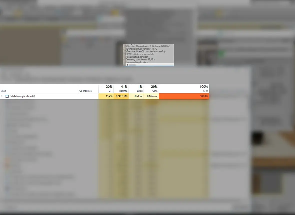

Цитата ильич82:
Приветствую. Может это и не неполадка, но бесит жутко.
i7 3770 3.4GHz, 16 Гб оперативной памяти. Работает с периодическими просадками часты. Когда все нормально, во время рендера можно свободно играть в ТАнки или еще чем заниматься, но регулярно, с периодом 3-5 мин происходит полное зависание всей системы, аж мышь замирает.
Выглядит это вот так
поделитесь мнением, что это? Лечится ли?
Цитирую сам себя. Случайно разобрался в причинах этой беды, виной всему Vray Denoise. Он, периодически, раз в несколько пасов, на 100% загружает GPU и все встает на тормоз. А CPU в это время видимо ждет просто, выглядит все так, будь-то виснет именно проц.
