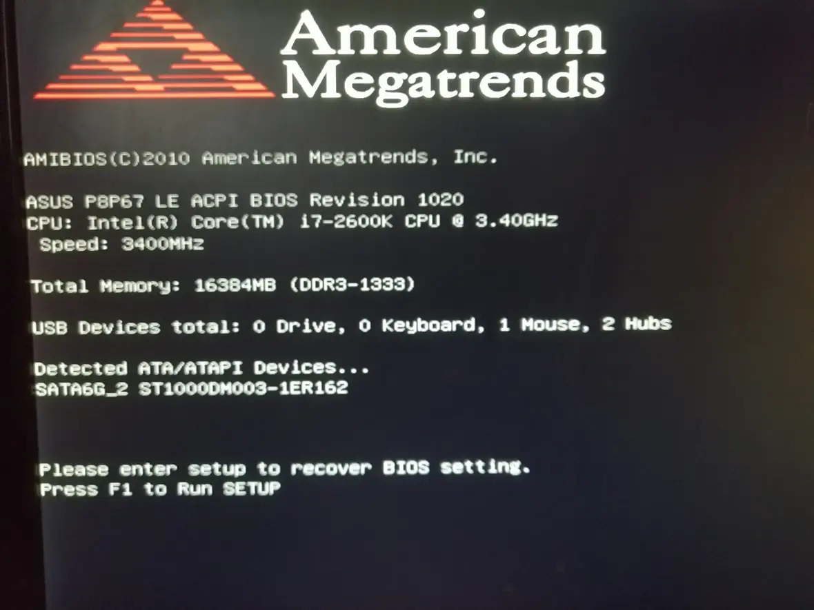

Товарищи, старый комп начал чудить. При каждом запуске выдаёт вот такое.
Делаю как написано - нажимаю F1. Заходит в БИОС. Я тут же выхожу. ничего не трогая и не меняя, комп перезагружается и тогда уже запускается Винда. Но сразу Винда не запускается, только через такой странный ритуал - войти в БИОС, выйти, перезагрузиться.
Что это может быть? Батарейка села? Ещё чего?
UPD - наверное не батарейка. Дата и время в БИОСе не сбиваются.
На сайте c 02.12.2008
Сообщений: 71
как вариант потестить винт где система стоит, но похоже на батарейку, сброс биоса
На сайте c 29.11.2010
Сообщений: 626
GreatWhiteShark, может попробовать поменять батарейку все таки?

На сайте c 19.02.2012
Сообщений: 905
На старых платах ASUS был подобный глюк, но там вообще не загружалось дальше bios. Как вариант, смотреть, есть ли возможность восстановление заводского состояния путем установки джамперов или замыкания контактов. Поменять батарейку для теста, тоже можно.

Сообщений: 17145
Проверьте, отключив его от розетки на 5 мин.
На дохлой батарейке может не загружаться, я сталкивался с таким.

На сайте c 11.02.2018
Сообщений: 2046
Сальск
Да, так, пожалуй, и сделаю - как карантин закончится, честно сижу дома, соблюдаю.
Ну да, это как раз старая АСУС и есть. Вроде пока тьфу-тьфу всё загружается, только сперва нужно войти в БИОС, выйти из него - и тогда после перезагрузки Винда приходит. Попробую с батарейкой, а там видно будет.
Да всю ночь стоит выключенным, а с утра запускается спокойно. Только разве что вот таким странным способом - сперва экран, что был у меня на скрине, вхожу в БИОС, выхожу, комп перзагружается - и вот тогда Винда.

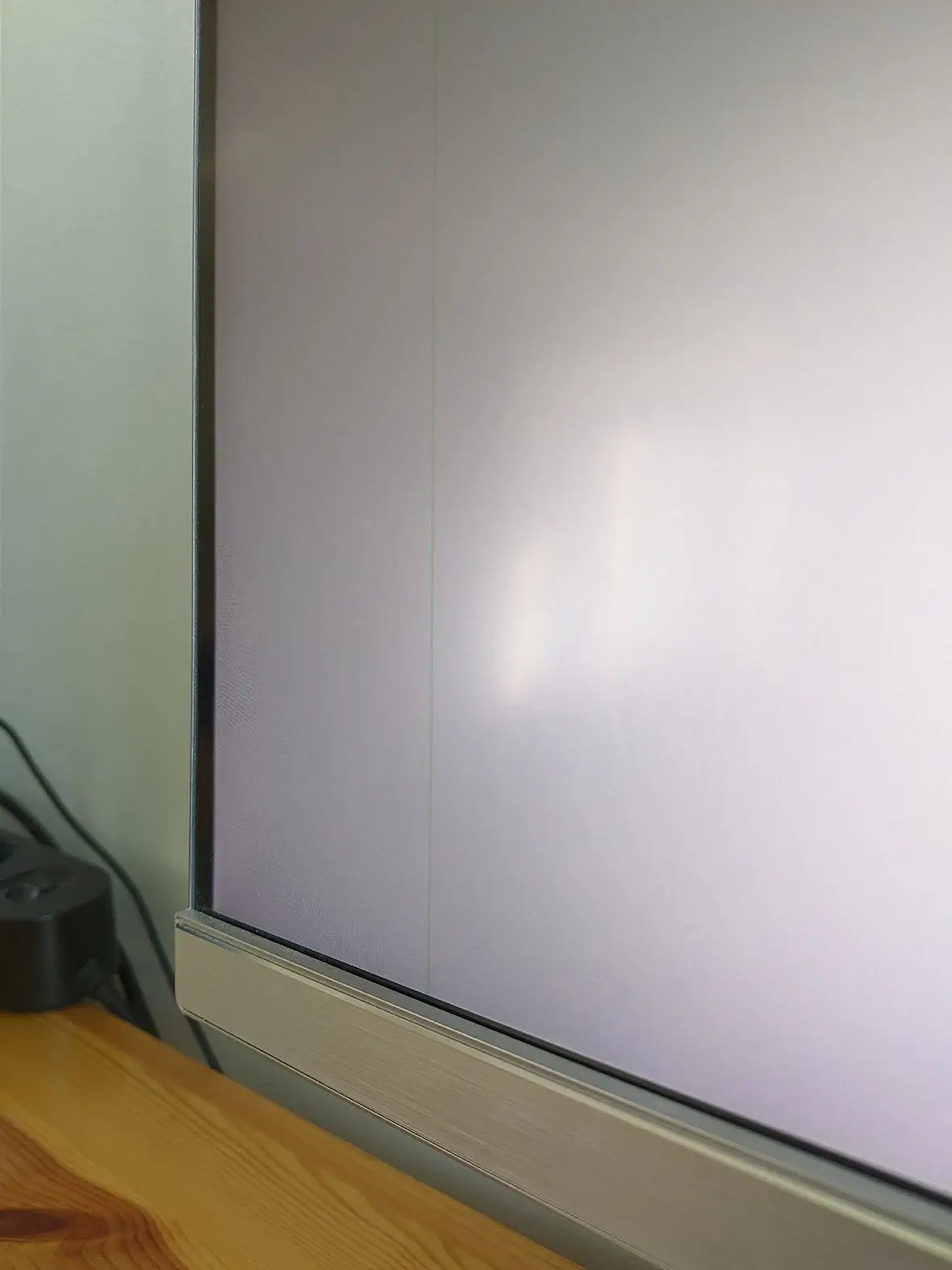

Недавно на мониторе появилась зеленая вертикальная полоса шириной в один пиксель.
Монитор не новый, ему 4 года приблизительно, IPS. Такой
Он и раньше немного подглючивал - иногда появлялись глитчи зеленые на доли секунды, но работе это не мешало.
Вот фотка полоски:
С этим можно что-то сделать или это навсегда?
На сайте c 10.07.2008
Сообщений: 1449
Украина, Киев
Bonmucho
К сожалению это трудно отремонтировать. Это отклеился шлейф от матрицы. Он приклеивается на матрицу и в этом есть сложность ремонта. Нужно специальное оборудование. Обычно или оставляют как есть, или пытаются как-то прижать шлейф к матрице, подкладывая что-то в месте шлейфа.

На сайте c 27.02.2010
Сообщений: 3663
Херсон,Украина
Ничего с этим нельзя сделать. Надо менять матрицу или покупать новый монитор.
Т.к. монитору уже 4 года и ни под какую гарантию он уже не подпадает, да и матрицу фиг найдёте -
ничего с этим нельзя сделать. Покупайте новый.
У меня была эпопея с новым 28'' Dell'ом. Я его сначала чутка залила (сверху полка была с цветочком - цветочек полила, а капелька на заднюю стенку моника попала). По гарантии такое менять никто не хотел. Стоимость новой матрицы - 60-80% от стоимости монитора. В итоге, нашли ЧПшника-электронщико-компьютерщика на Караваевых Дачах (рынок такой) в Киеве. Взялся за 50% стоимость монитора починить его.
