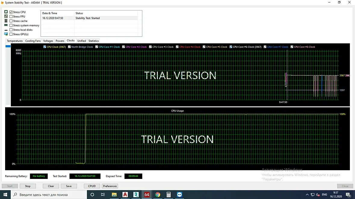

Друзья собрали комп прогнал через 3ddd тест долго рендерит около 40 мин. Сделал тест Aida64 вроде как я понял сбрасывет частоты куллер Gamemax Gamma 500.В чем может быть проблема
Сообщений: 3972
У вас 3-е ядро работает с пониженной частотой по графику и начинает сразу на 1597Гц, не понятно, может кулер деформирован как-либо. Но скачки просадок остальных ядер начинаются позже. Я бы советовал открыть корпус и открыть форточку, посмотреть тест, из-за охлаждения ли это.
Так же потом сделайте тест, поставив только галку "Stress FPU", остальные снять. Это более сильная нагрузка.

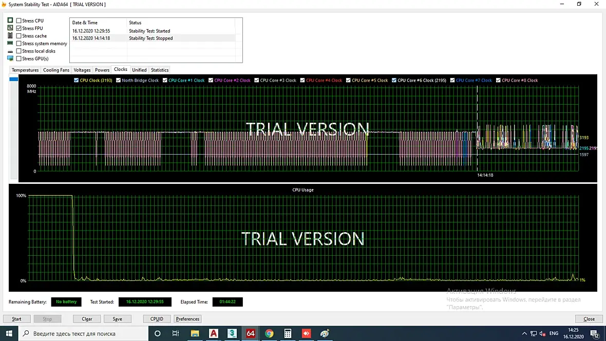

Первый тест тоже проводилсья с открытой крышкой корпуса .Вот результат второго "Stress FPU".

Не понятно, у вас по графику только в начале была загрузка цп. Обновите BIOS, если не последний.
