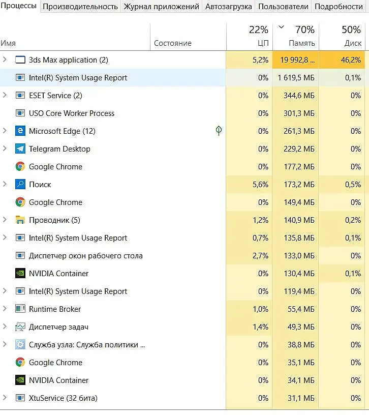

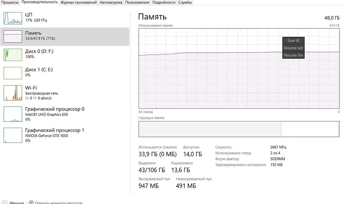

Всем привет! Не могу понять откуда столько памяти (озу) забито.. Макс занимает 20 гб, ну и ниже там примерно на 5 гб. А в производительности показывает что занято 34 гб, не могу понять куда ушло 10 гб..
