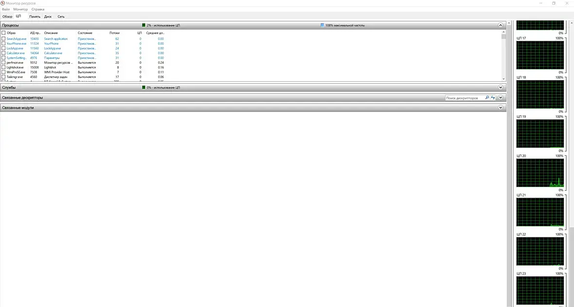

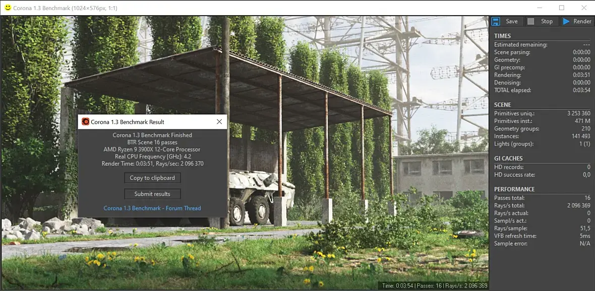

Всем доброго времени суток. Столкнулся с такой проблемой: поменял свой старенький i7 7700k в связке с материнкой MSI Z270 Gamming M3 на Ryzen 9 3900x + B550 Auros Elite AX V2. Память и там и там DDR4 Kingston Hyper X Fury 2133 4 планки по 8Gb. Перед тем, как заменить проц, решил прогнать короновский бенчмарк, чтобы посмотреть разницу в рендере. i7 7700k показал - 03:45. И, к моему огромному удивлению, Ryzen 9 3900x - 03:56. хотя по таблице он показывает(в среднем) - 01:00 – 01:10. И там и там количество Rys total около 2.000.000. в Аиде почему-то показывает только 8 ядер из 12. Все возможные драйвера обновил(включая драйвер чипсета). Помогите решить проблему. Может, есть те, кто сталкивался с подобным? Возможно, несовместимость с оперативкой? Или стоит прошивать Биос?Очень нужно оперативно решить проблему. Всю голову уже сломал. Заранее спасибо понимающим в железе.

винда сколько ядер показывает?
На сайте c 13.03.2016
Сообщений: 6
Poland
SPoG в "устройствах показывает 12 реальных и 12 виртуальных, но в Аиде показывает только 8

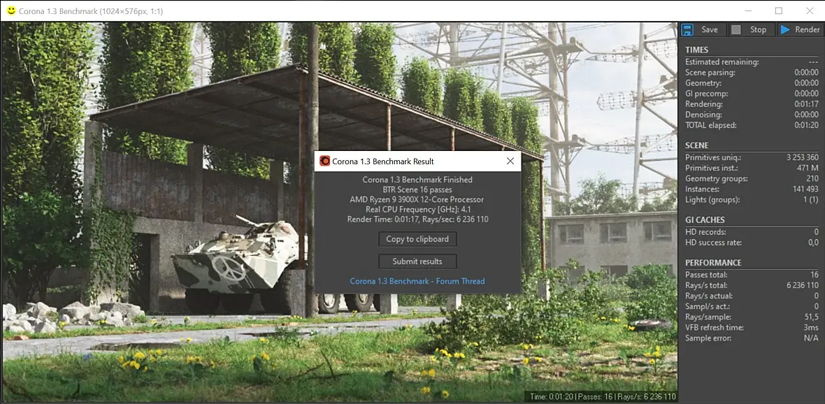

gleb1795, не знаю, каким образом, но это помогло решить проблему. Теперь все работает, как нужно. Стоило просто установить софт и все! Все само заработало.
Всем огромное спасибо за посильную помощь!
Бенчмарк теперь показывает такой результат.

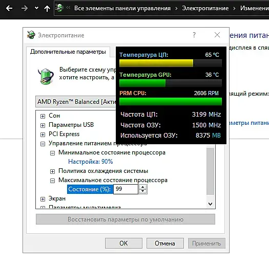

Здравствуйте! Недавно обновил железо, поменял 2700x на 5950x. Кулер стоял be quiet! DARK ROCK PRO 4. Температуры были очень хорошие. Да же сейчас с новым процессором. Из старенького 2700x собрал ещё один комп из всего что было. Кулер боксовый от 2700x. В и тоге проц. перегревается и комп вырубается через синий экран. Решил искусственно понизить мощность процессора на 1% через электропитание. Частоты упираются в 3200 там и остаются. Температуры хорошие но частоты как то очень низко падают при всего 1% понижении мощности. Это нормально, может есть способ из биоса ограничить максимальную температура проца?
До (греется до 95):
После:

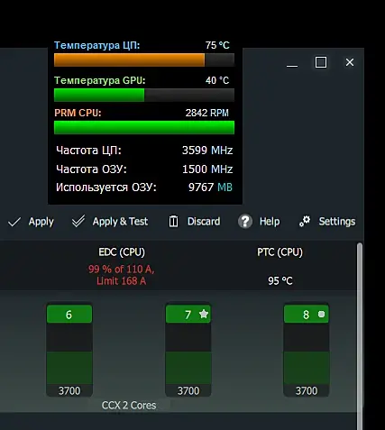

Понизил параметр EDC со 141 до 110. Частота держится на 3600 а температура на 75.
75 норма или можно и до 80 градусов поднять?

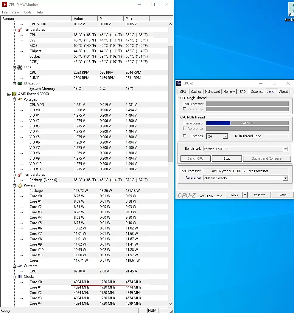

Подскажите. Купил процессор Ryzen 9 3900X,  msi b550m mortar wifi, охлаждение старенькая СЖО (DeepCool Maelstrom 240 которая раньше прекрасно справлялась с i7 5930к, на минимальных оборотах).
По умолчанию, без всяких разгонов и тд, процессор греется до 86 град при 100% нагрузке, при этом радиаторы питания и ssd m2 тоже очень горячие.
Это вообще нормально, или стоит беспокоится?
