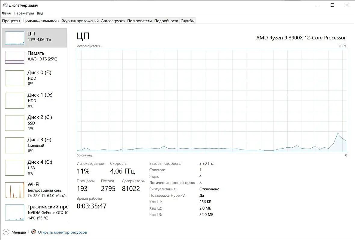

винда сколько ядер показывает?
На сайте c 13.03.2016
Сообщений: 6
Poland

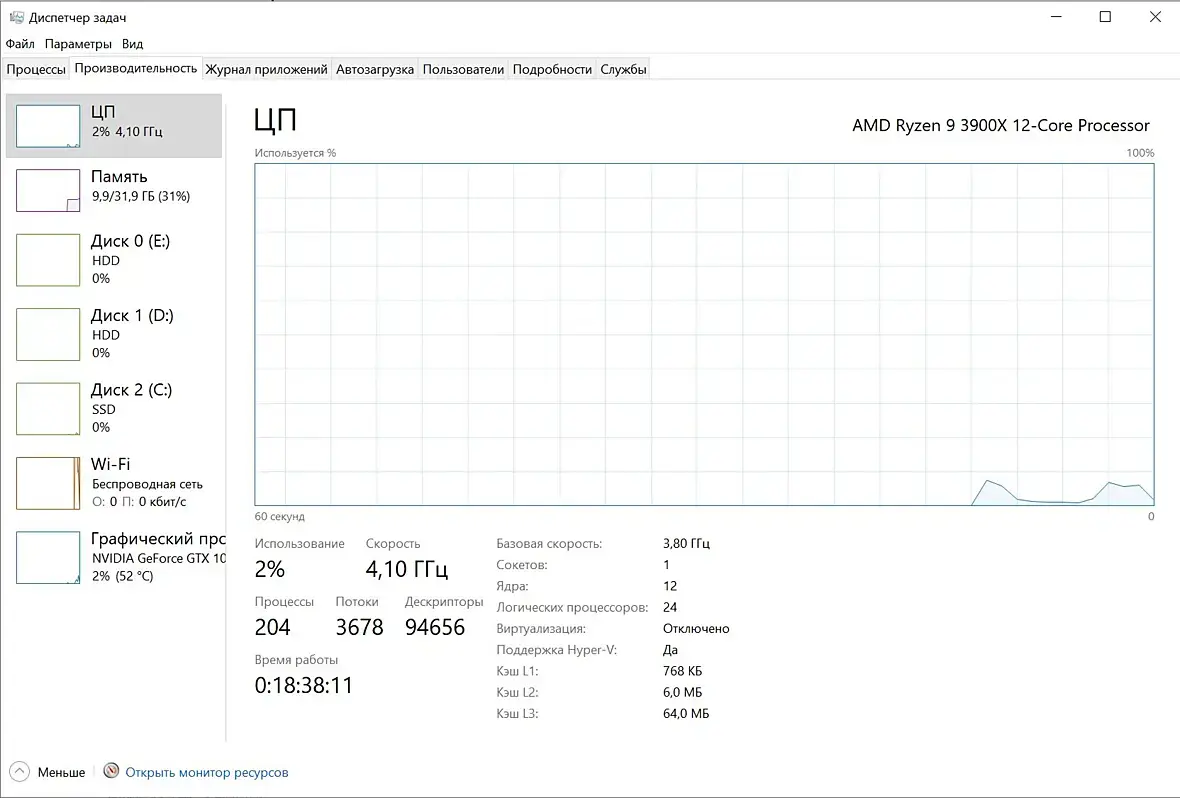

SPoG в "устройствах показывает 12 реальных и 12 виртуальных, но в Аиде показывает только 8

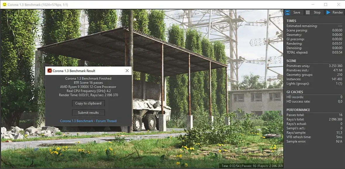

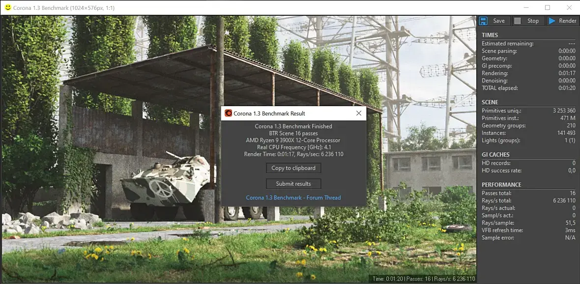

gleb1795, не знаю, каким образом, но это помогло решить проблему. Теперь все работает, как нужно. Стоило просто установить софт и все! Все само заработало.
Всем огромное спасибо за посильную помощь!
Бенчмарк теперь показывает такой результат.
А вот скрин первого тестового Бенчмарка, пока проц. работал на 4 ядрах из 12

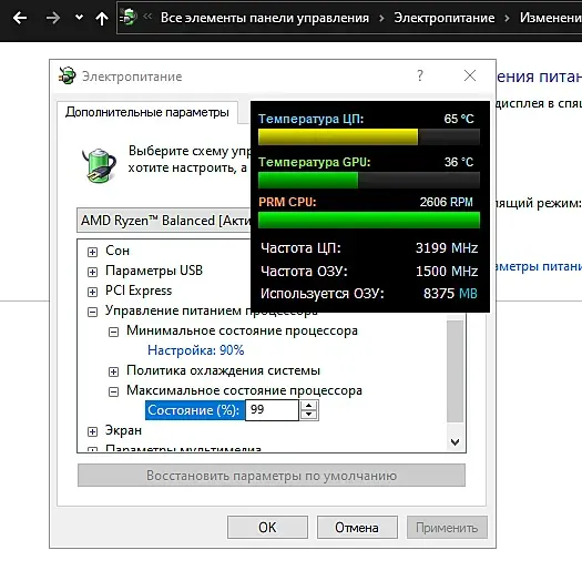

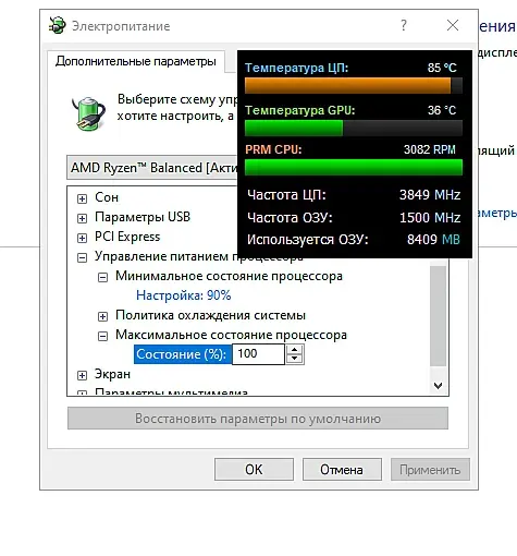

Здравствуйте! Недавно обновил железо, поменял 2700x на 5950x. Кулер стоял be quiet! DARK ROCK PRO 4. Температуры были очень хорошие. Да же сейчас с новым процессором. Из старенького 2700x собрал ещё один комп из всего что было. Кулер боксовый от 2700x. В и тоге проц. перегревается и комп вырубается через синий экран. Решил искусственно понизить мощность процессора на 1% через электропитание. Частоты упираются в 3200 там и остаются. Температуры хорошие но частоты как то очень низко падают при всего 1% понижении мощности. Это нормально, может есть способ из биоса ограничить максимальную температура проца?
До (греется до 95):
После:

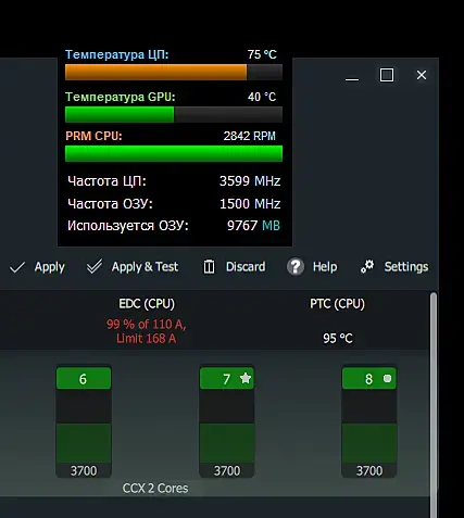

Понизил параметр EDC со 141 до 110. Частота держится на 3600 а температура на 75.
75 норма или можно и до 80 градусов поднять?

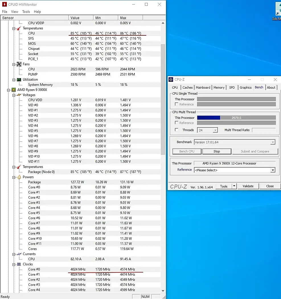

Подскажите. Купил процессор Ryzen 9 3900X,  msi b550m mortar wifi, охлаждение старенькая СЖО (DeepCool Maelstrom 240 которая раньше прекрасно справлялась с i7 5930к, на минимальных оборотах).
По умолчанию, без всяких разгонов и тд, процессор греется до 86 град при 100% нагрузке, при этом радиаторы питания и ssd m2 тоже очень горячие.
Это вообще нормально, или стоит беспокоится?

Радиаторы питания и ssd это все очень субъективно. Мне тоже казалось что они очень горячие когда для разгона 2700х ставил LLC Extreme. Потом взял у товарища пирометр и оказалось всего 60С.Судя по характеристикам СЖО порог отведения тепла у нее 150w. У вас пишет Power Package 127w. У меня 2700х в небольшом разгоне до 4150 на воздухе c bequiet dark rock 4 (лимит 200w) работает на такой же температуре (82-85С) при Power Package 170w.
Единственное непонятно  как СЖО справлялась с 5930к у него даже по паспорту TPD 140w
