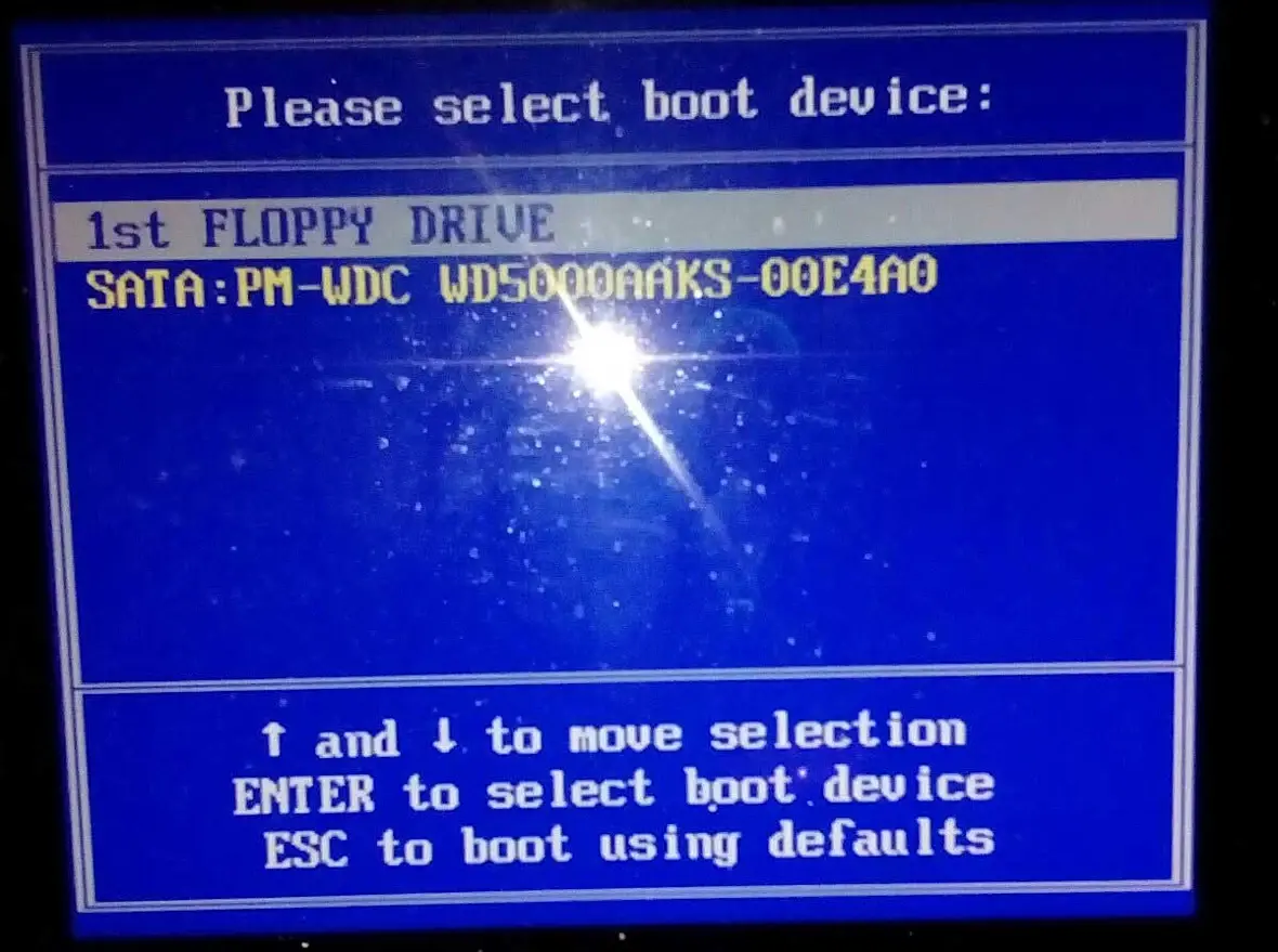

Добрый день!
Выскочила проблема!!!
Подскажите пожалуйста чайнику, что случилось и что нажимать?
Заранее СПАСИБО за помощь !!!
На сайте c 15.12.2007
Сообщений: 1064
Новороссийск
нажать стрелку вниз и энтер.
Он спрашивает "Выберите загрузочный диск".
Спасибо! А означает ли, что это виндос полетел?
Сообщений: 1064
Новороссийск
если не загрузится, то скорее всего да

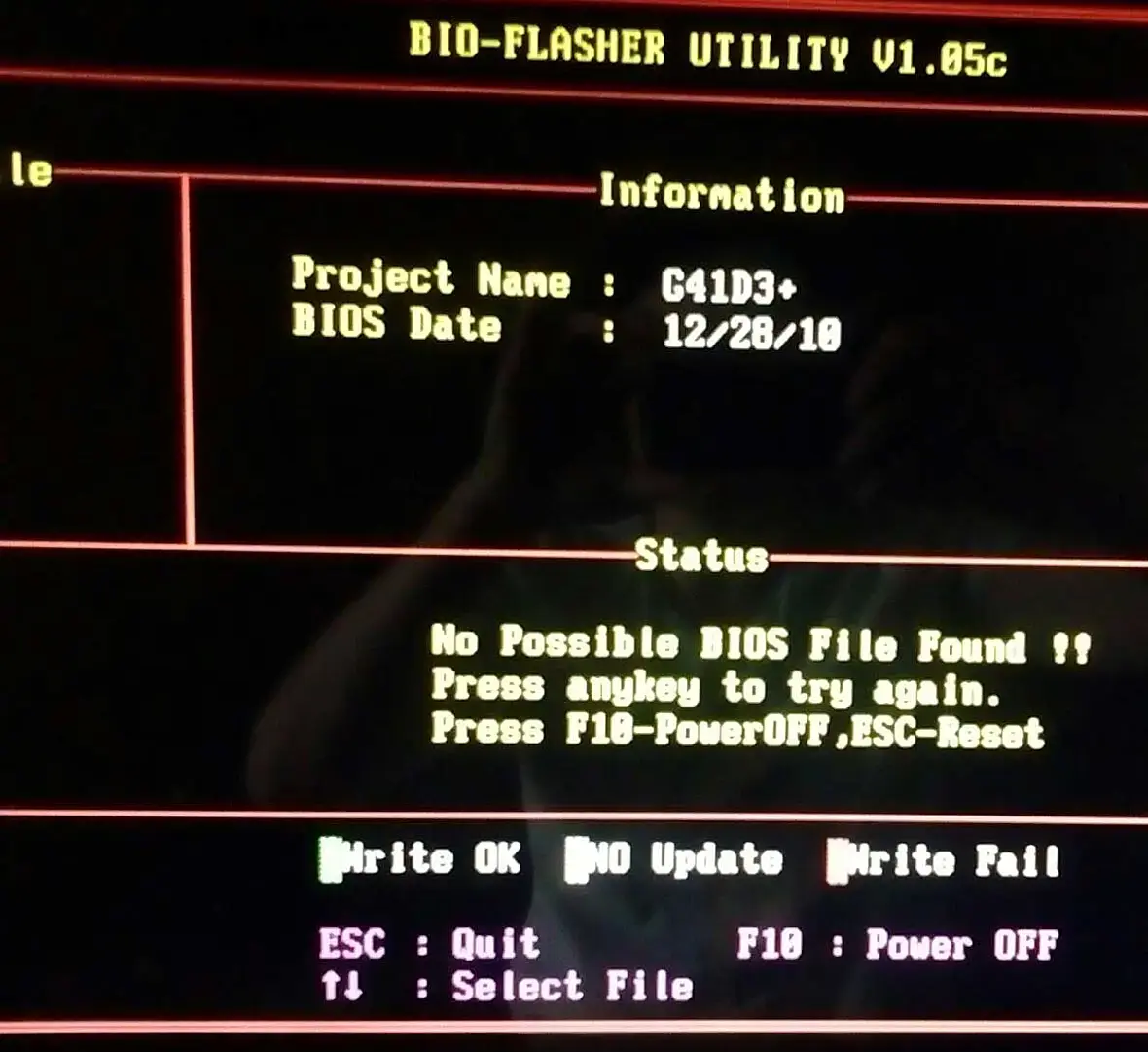

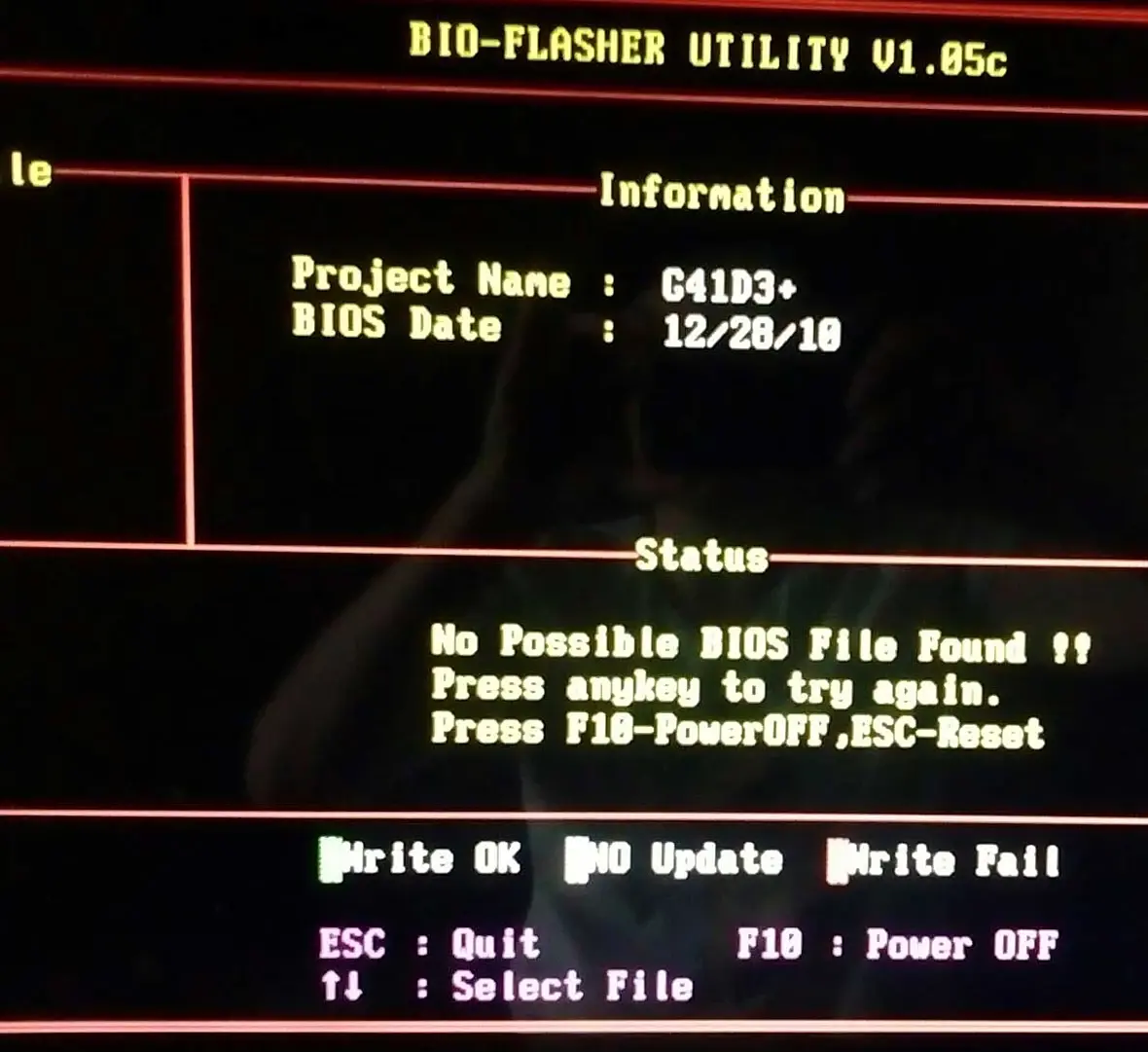

На сайте c 07.08.2013
Сообщений: 121
Чернигов, Ukraine
После синего экрана теперь чёрный......
Подскажите пожалуйста, что теперь делать?
На сайте c 28.02.2007
Сообщений: 286
а что вы делали ?
Сообщений: 121
Чернигов, Ukraine
Цитата morro:
а что вы делали ?
ничего!!!
просто хотел включить комп.
Проблема пока решена. Всем спасибо за участие. Перезагрузил. Комп работает.
Сообщений: 286
1 слетел биос 2 комп староват для етой ветки ( 3д  ) или сервис или самому биос ставить и воть тут уже все куда интереснее

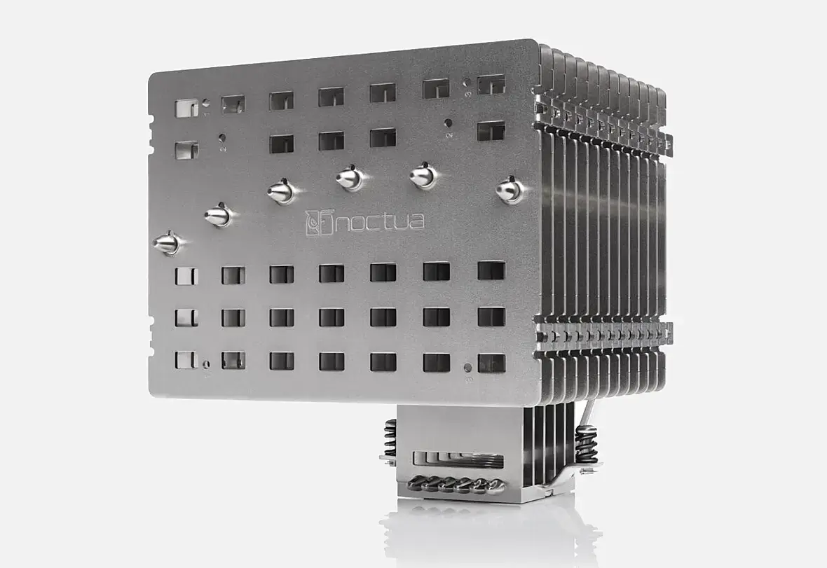

Дд, столкнулся с проблемой при выборе охлаждения под Ryzen 5950X, рассматриваю СЖО NZXT Kraken X63, но есть опасения, что двух-секционка не будет покрывать по TDP. Может у кого-то стоит такой конфиг, что по температурам в нагрузке? Чтобы поставить трех-секционку - придется менять корпус., а не хотелось бы)
Сообщений: 286
Сообщений: 3984
Noctua NH-P1
