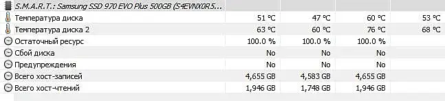

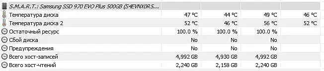

Цитата Zolty:
Привет.
У меня на evo 970 plus температуры какие-то высокие.
И что значит диск 1 диск 2? Какие значения есть температура диска?
Думаю если реально под нагрузкой до 76 доходит, то нужно радиатор ставить?
Поставил таки радиатор и вот для сравнения до и после:
Брать надо)
