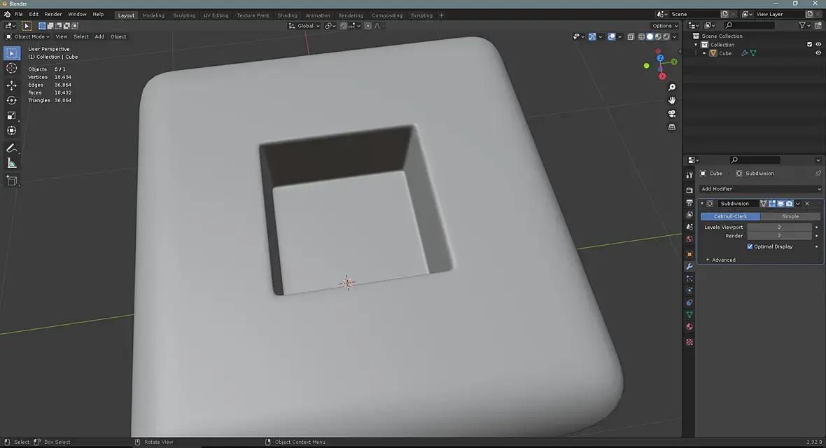

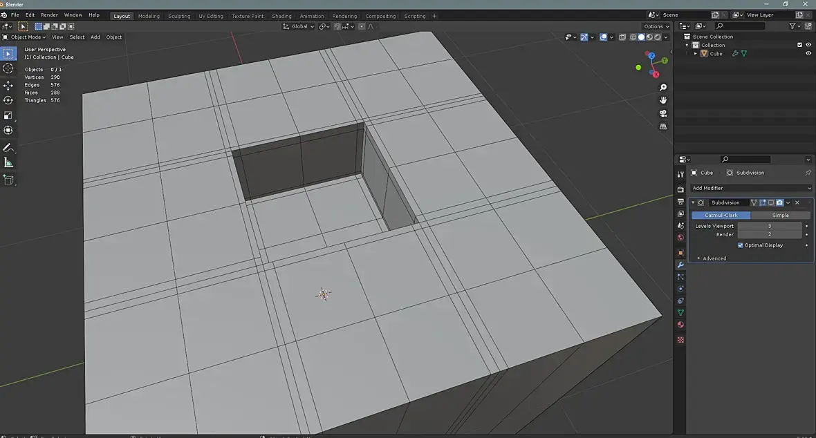

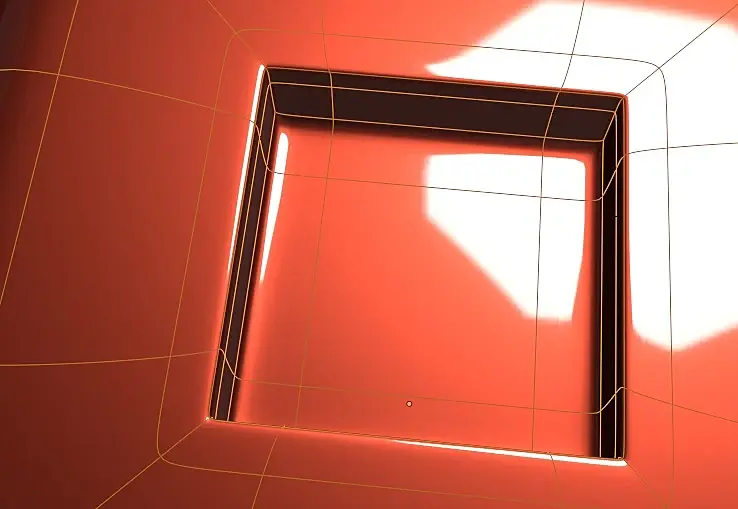

Добрый день! Прошу посоветовать (обсудить).
1.       Правильно ли выглядит сетка (топология сетки) под данную задачу (вырез не круглого углубления под Subdiv)?
2.       Не излишне ли сетка для данной задачи?

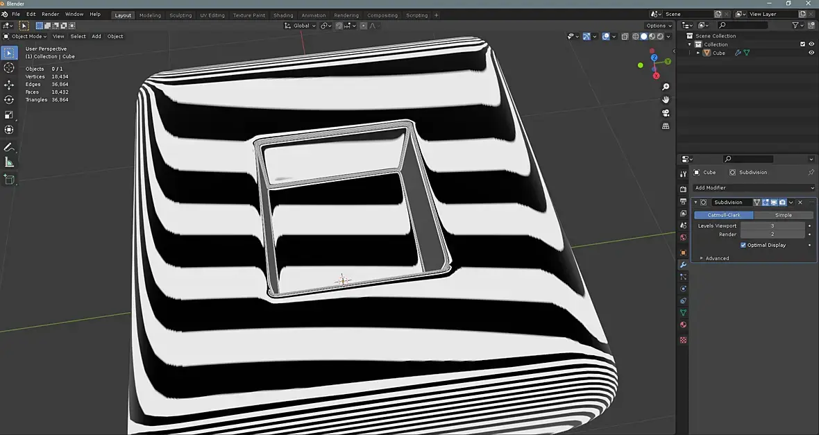

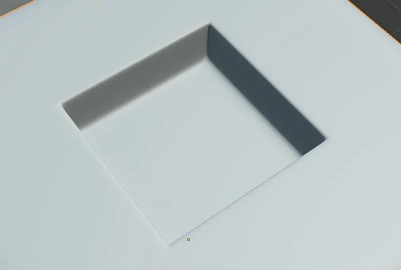

3.       Как выглядит блик, правильно или криво?
4.       Можно ли дальше по сетке «растворить» ребра поддержки, например уйти в звезду на 5 входящих ребер?
С круглыми или околокруглыми отверстиями понятно, а тут: то тянет поверхность потом, ребра поддержки расходится по всей геометрии, а если общая геометрия плавная, тянуть через всю модель – не хорошо…, а если много углублений подобных…, короче немного растерялся. Понятно, что задача тривиальна, но не для меня)
Спасибо.

норм, но можно оптимизировать
На сайте c 02.09.2019
Да, а можно вкратце, как на Ваш взгляд? Вопрос оптимизации исключительно в плоскости HighPoly) и без весов, кризов, шарпов и тд, только топология.

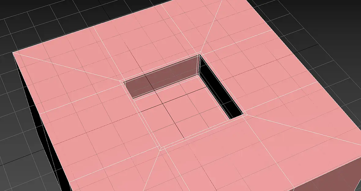

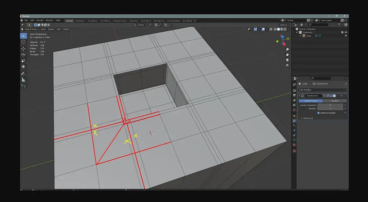

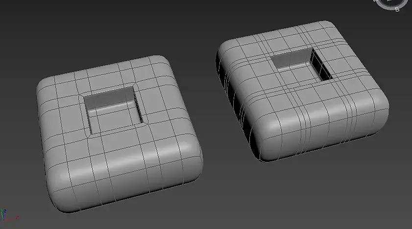

Я бы так сделал

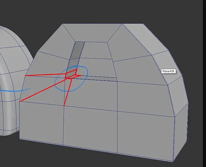

Если стандартный моделинг под 2 сабдива , то я бы вот так делал конкретно этот угол

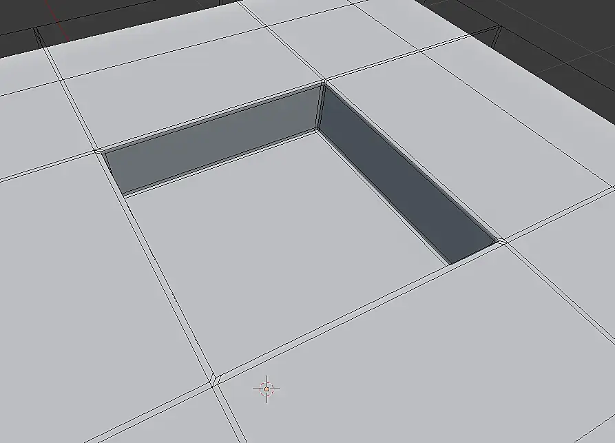

На сайте c 26.03.2011
Сообщений: 150
Только такой вариант позволяет сохранить сетку исходную без уплотнения.
Цитата _nsnmxx_:
Я бы так сделал
Да, отлично, держит сетку. Спасибо!

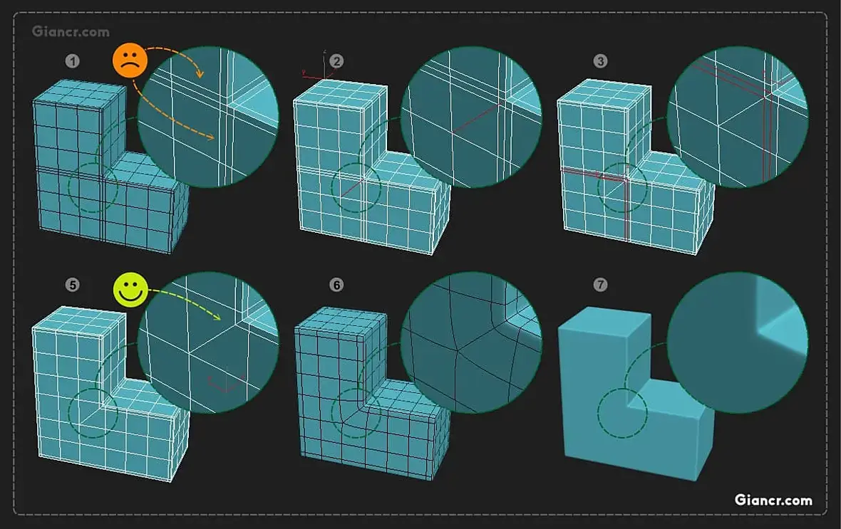

Так более наглядно , кстати у них на сайте есть еще много картинок с разными углами в топологии , думаю вам будет полезно глянуть .
ткните носом пожалуйста, на сайте не нашел полезно иметь в закладках
То что искал. Спасибо!

Цитата ternal-stanislav:
1  https://giancr.com/en/essential-tips-hard-surface-small-details-part-01/
2  https://giancr.com/en/essential-tips-hard-surface-small-details-part-02/
3  https://giancr.com/en/essential-tips-hard-surface-small-details-part-03/
На картинку нажмите и появятся картинки по типу той что я скинул  , и листайте , там их по несколько штук по одной ссылке

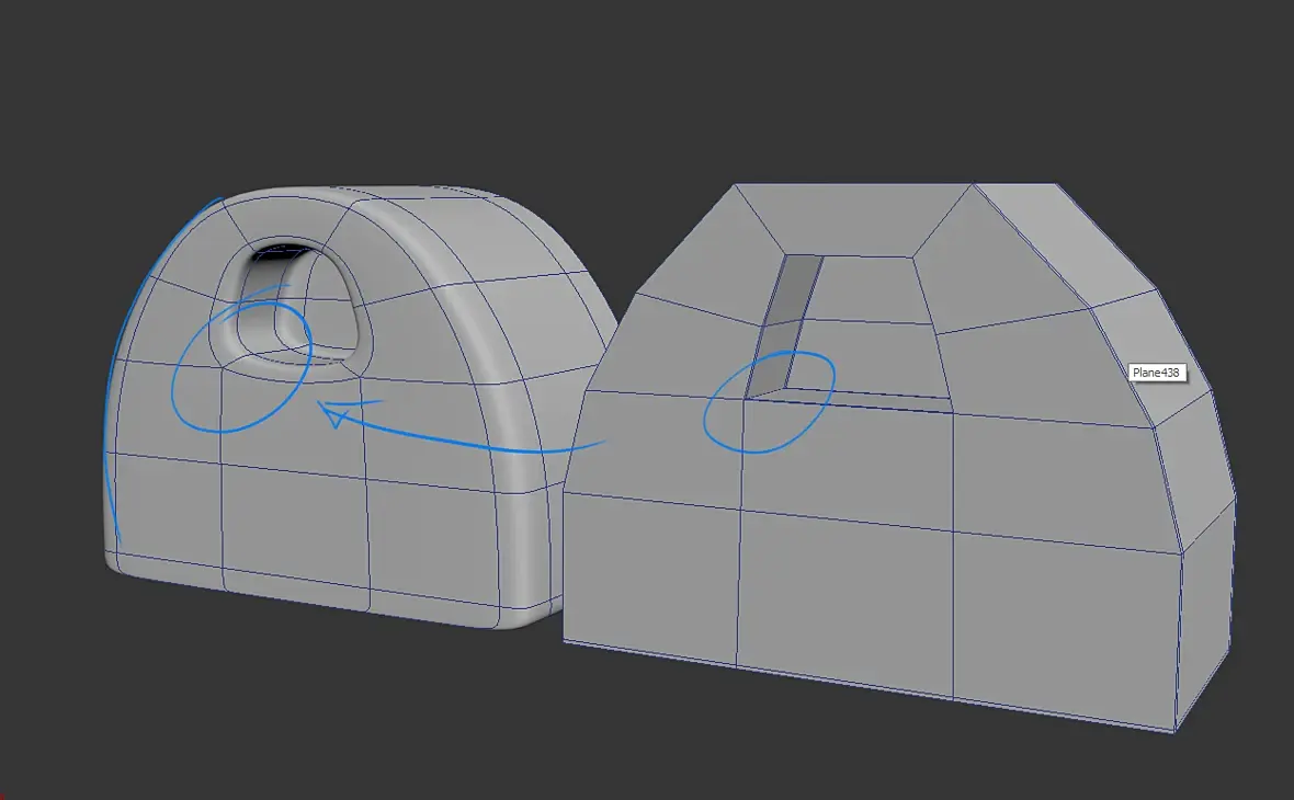

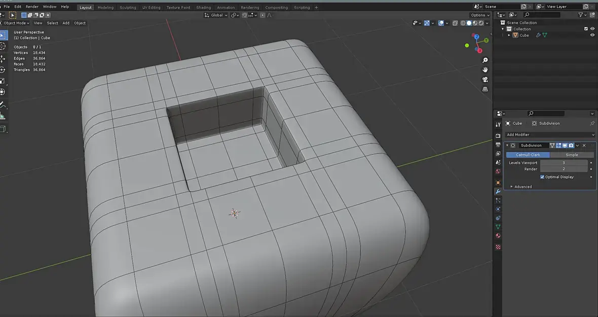

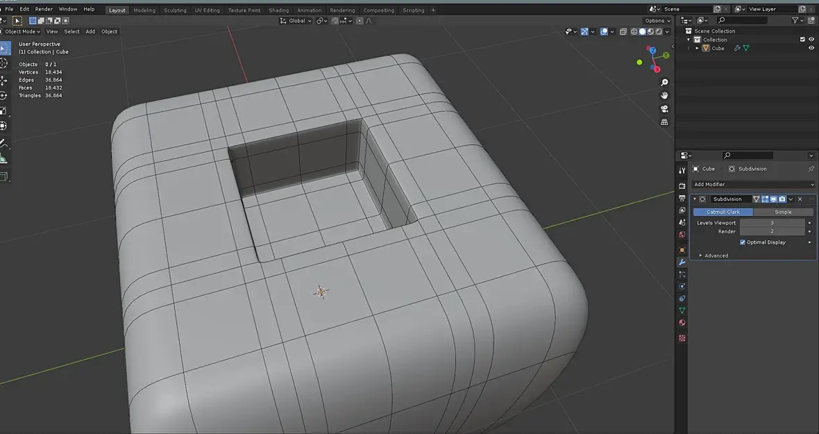

чтоб не плодить подобные темы спрошу здесь: подскажите как правильно организовать здесь топологию чтоб этот угол остался острым а остальные сглаженными
На сайте c 18.04.2019
Сообщений: 127
Харьков
Я бы вот так сделал , старые еджи если что убрать нужно , а то я нарисовал и только потом подумал что может быть не понятно
не хватает лупа для жесткости.
На сайте c 27.02.2010
Сообщений: 3664
Херсон,Украина
там же чамфер уже внутри есть.
Сообщений: 127
Харьков
Ну лупы для жесткости это уже дело автора , вопрос был как конкретно тот угол сделать острым , я примерно показал как бы я для этого угла развел топологию , понятно что еджи должны быть ближе для остроты , и на острых гранях лупы поддержки ..
На сайте c 15.08.2021
Сообщений: 895
об него порезаться можно.
