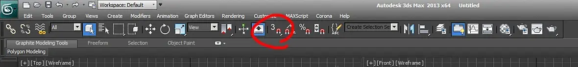

На сайте c 22.04.2017
Сообщений: 961
Пкм на этот значок и назначь к чему привязка,если перетаскиваешь объект и хочешь току к точке присоеденить,то мышкой схвати его за этот пивот...

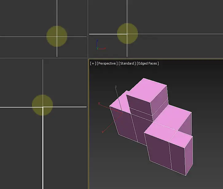

По поводу точности в Максе, столкнулся с такой проблемой, версия 2018, рисую сплайн прямоугольник, выдавливаю, делаю еще пару "экструдов" в разные стороны, затем приближаюсь к точкам в проекциях, а там мясо. Есть предположения?
Так и делал. При наведении на вершину появляется соответствующая метка для привязки, но схватить вершину не удается, происходит произвольный поворот.
Не знаю насколько там зум сильный на Ваших скринах, но вообще у 3d max бывает погрешность в доли мм.

Сообщений: 109
Зум на максимум, если выравнивать точки по осям х;y;z то они сливаются в одну точку, значит это именно погрешность в максе

Сообщений: 3544
Ну я замечал даже если planar делаешь, то при супер зуме там бывает точки скачут немного.
