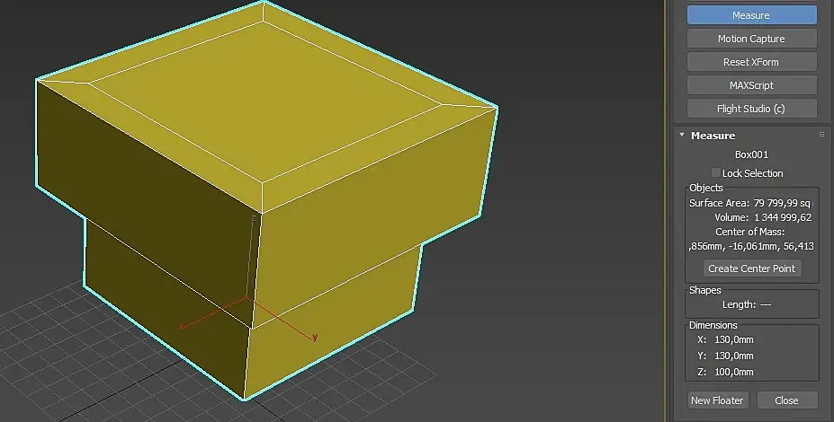

А экструд значит наоборот считает по точкам, а не ребрам? Берем бокс 100*100*100 с 2 сегментами по высоте, экструдим верхний сегмент в стороны на 15, и получаем 121,213*121,213*100 вместо ожидаемых 130*130*100
Все работает как ожидается. екструдит на 15 от нормали.
