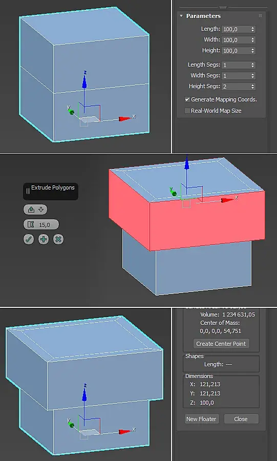

а меня бесит что при экструде скажем на 15мм он по факту экструдит на 13,456787984165487435154мм smiley-sad.gif

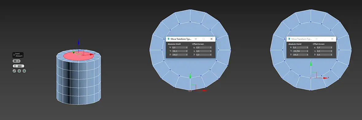

Не всегда. Когда сложная форма, бывает что косячит. Вот например с инсертом. Цилиндр вместо 15мм инсертнул на 15,294

Скорее  всего он делает отступ от эджей, а не от точек, у меня от эджей все ровно

макс тот еще математик, длина самого эджа будет чуть больше чем ваши 15мм) так что все ок. +/- правильно. эти сотые не кто считать не будет их и не видно.
тут больше пропорции играют роль, а для более точных вычислений есть другой софт.
да мне больше самому нравятся круглые числа, но максу больше нравится так. увы

Вы не то меряете :) ниже гифка
И если подумаете хорошенько, то поймете почему вы не хотите чтобы макс делал inset с фиксированным расстоянием от вертексов :)
Подсказка: например, инсет треугольника 90-60-30

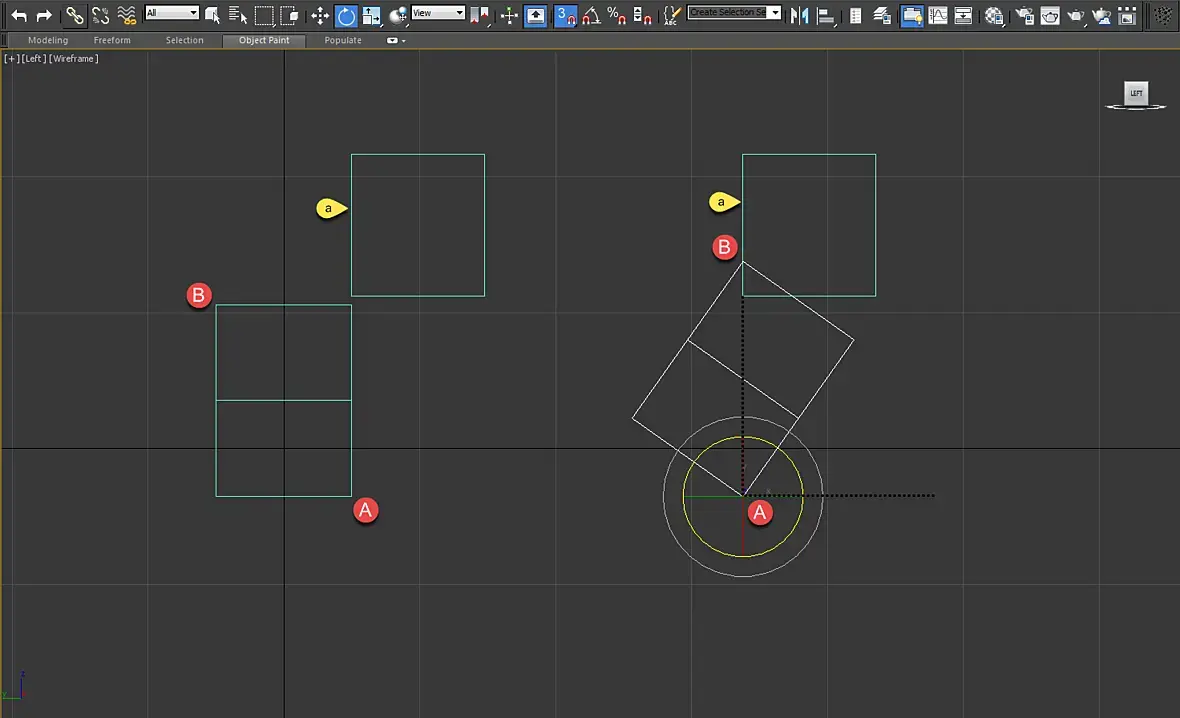

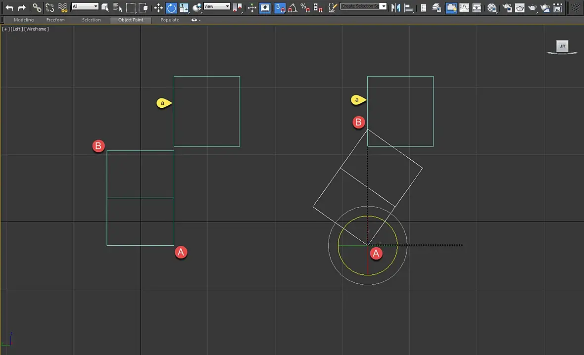

Чтобы не нагромождать вот абстрактный пример. Нужно повернуть нижнюю фигуру вокруг вершины "А" так, чтобы вершина "В" точно легла на сторону "а" верхней фигуры. На рисунке справа повернул на глаз так, как должно быть в итоге. Черным пунктиром обозначен угол 90 градусов. По любому должно быть простое решение, но никак не могу его найти.
p.s. Вообще изначально задача в том, чтобы нижняя фигура приняла такое положение, вершины "А" и "В" должны лежать на одной вертикали. Верхнюю фигуру я уже сам ввел чтобы было к чему привязаться, может она и не нужна вовсе для решения задачи.

А экструд значит наоборот считает по точкам, а не ребрам? Берем бокс 100*100*100 с 2 сегментами по высоте, экструдим верхний сегмент в стороны на 15, и получаем 121,213*121,213*100 вместо ожидаемых 130*130*100
Даааа, если развернуть на 45 градусов и посмотреть расстояние точек, то ровненько 15 выходит smiley-wacko.gif

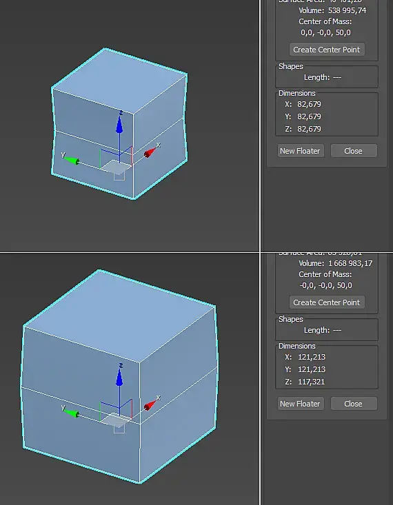

Можете еще посмотреть как работает пуш на этом боксе. +15 и -15 дают разный эффект, при +15 по пропорциям уже расходится
Т.е. тоже посчитал по точкам, центральные по 2 осям, угловые по 3м
Если встроенными средствами, то создаете рулетку Tape от точки А к точке В, линкуете кубик к голове рулетки, а таргет рулетки любыми средствами выравниваете по её голове. Удаляете рулетку.
Либо скриптами.
