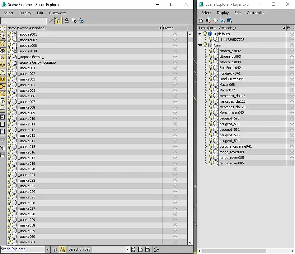

Ситуация такая. Есть проект. Огромное кол-во домов. В менеджере слоев все разбито по слоям. Их штук 70. Вчера они внезапно пропали. Есть только слой default и все. Причем в самом дефолтном слое пусто. Объектов нет. Мержил в чистую сцену - результат тот же. Я уже голову сломал. Без слоев работать просто невозможно. Выручайте. Причем в scene explorere объекты видно. В layer explorer нет.

В scene explorer объекты видны. Они там тупо списком. Сотни тысяч. Слоев нет. Например слой с машинами. Я не могу выделить двумя кликами по слою все машины ибо слоя нет, а выделять тупо по списку это ппц.
В layer explorer сейчас показывается слой с авто ибо замержил только что несколько нужных. Больше объектов не показывает. Слоев больше нет. Других объектов тоже, но по факту их сотни тысяч и в scene explorer их видно, но в нем нет слоев. По логике, если бы все слои слетели (каким-то образом), то объекты должны упасть в дефолтный слой, но в дефолте только линия только что начерченная.

я все равно не пойму, в сцене то они есть или нет? один выделите и посмотрите , зум на него свойства и тд, есть ли геометрия или это дами пустой.
А в списке не вижу проблемы выделения, с шифтом первый и последний выделит сразу все, в фильтре можно маску имени написать будут только машины к примеру потом контрл+а, ну это блин стандартная работа с файлами в виндовс

Цитата Evilis:
Я вижу что у вас включена сортировка по иерархии, возможно в этом все дело.
это было бы слишком просто. Если включать отображение по слоям, то как и говорил - ничего нет.

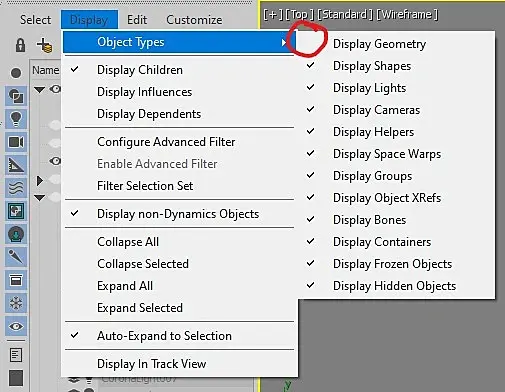

На сайте c 22.09.2017
Сообщений: 86
Возможно проверить галку:
Слева голубые квадраты с иконками - это тоже самое. Конечно же оно включено ибо объекты видны, а то что вы показали - это вкл/выкл геометрию. Это не то. По итогу, решения не нашел, но проект сдали. В чем причина - я хз
