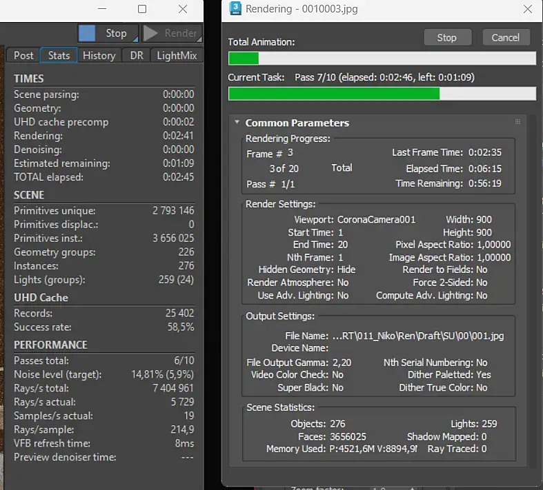

Переустановил систему.
Win11, max24, corona 10.
Во время рендера происходят просадки. Видно как по "лучам" так и по загрузке проца.
Впервые с таким сталкиваюсь

3900х с ним все впорядке, он прекрасно настроен по вольтажу и множителю. Перегрева точно нет.
Прогнал всеми возможными авирами. Результатов нету.
Прогнал бенч от CPUZ и прогоняю бенч Corona с этого форума. Никаких просадок в производительности.
Косяк идёт видимо из старых сцен, буду искать.

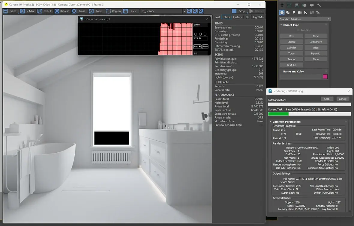

Я уже сделал абсолютно свежую сцену.
Вот прям открыл голый макс, и все настройки рендера прописал с 0, рендер элементы и пр. Закинул по свежей текстуры окружения.
Импортировал туда объекты сцены. Стало получше, но не идеально, но работать уже можно.

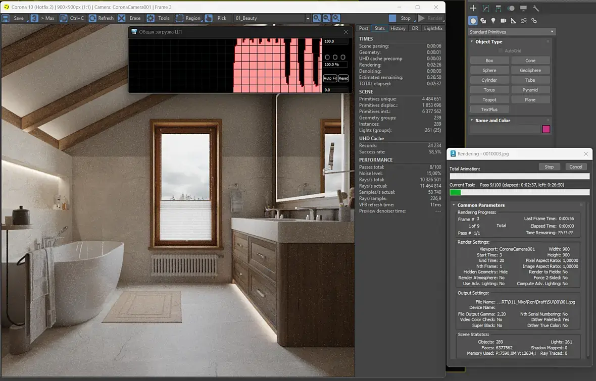

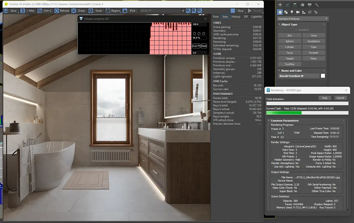

Следующая картина.
На рендере с материалами, просадки начинаются четко с 7 пасса
А вот такая картина в сцене, в которой я с 0 прописал все настройки и подгрузил свет.
Видны просадки с 7 пасса, но потом выравнивается.

Цитата Artnway:
Следующая картина
дисплейс где-то чудит, не факт что из-за него просаживается рендер, но очень похоже
также материал, да и модель "шторы" возможно
затем Image Filter не High Quality, но это уже на вкус и цвет, правда и на скорость рендера влияет

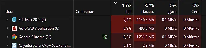

в целом есть версия что может что-то лишнее и в процессах винды висит? или может параллельно что-то ещё на компе делается, или где-то в браузере что-то кушает проц, у меня сын когда вторым пользователем что-то типа майнкрафта запускает или в браузере игры какие, то проц проседает, не говорю про всякие нидфорспиды и прочее
На сайте c 29.10.2014
Сообщений: 218
Цитата PixelAccent:
Цитата Artnway:
Следующая картина
Шторы и окно я отдельно уже проверял, не в них дело.
Я вообще удалил всё кроме стен, и зафигачил большой шар из стекла(чтобы нагрузить проц) в итоге просадки были.
Забавно что Image Filter у меня и так не стоит High quality уже давно, я делаю на Parabolic уже несколько лет)
На счёт других процессов в винде, тогда бы у меня были просадки в Бенчмарке. А тут ведь ещё прям чётко на 7 пассе происходит фигня.
Сейчас пока некогда проводить эксперименты, вот последний результат который я скинул - на финалках работает ещё лучше, меня пока устраивает.
