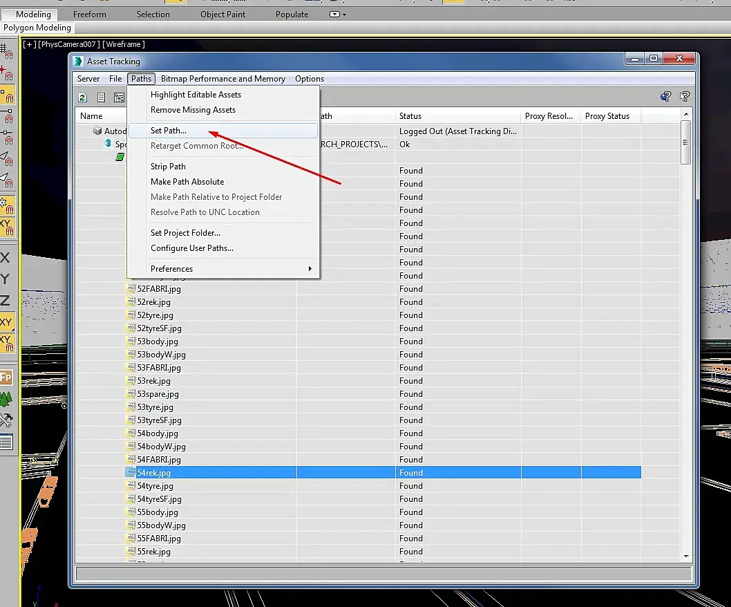

Народ, я же выше уже писал про это, никто не читает? Не нужно перегружать Мах лишними путями. Сколько вы их туда добавлять хотите? Постоянно при создании новой сцены? И сколько их там наберется через полгода?.
В МАХ все есть для поиска текстур а вы какими-то скриптами пользуетесь.

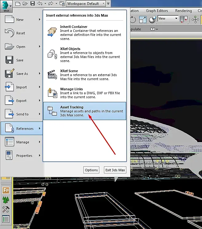

Первый способ через утилиту я описал выше, но есть даже еще лучше способ:

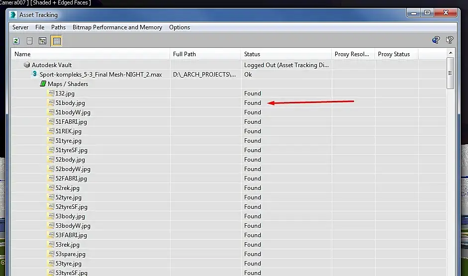

Заходишь в Asset Trecker
И там сразу все видно - какие текстуры потеряны а какие найдены. С которыми все норм там написано - Ок.
Found это когда пусть "стрипнутый" но текстура лежит в той же папке где и файл, либо рядом есть папка Мапс.
Текстуры которые потеряны написано - missing.
Ну и все, пути которые потеряны (там буде написано missing) их выбирайте, потом жмите Paths > Set Paths ...
И задавайте нужный вам путь к потеряной текстуре, чтоб появился статус OK либо Found
И делов то! Очень все быстренько можно привести в порядок.
