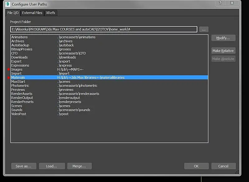

Здравствуйте! помогите, пожалуйста! в configure user paths я прописала путь для материалов и изображений, но теперь это очень неудобно, так как при создании новых папок проекта, в них отсутствуют эти две папки( библиотеки и изображения) и конечно, отсылают по путям, которые были прописаны мной. Как вернуть пути по умолчанию??? чтобы вновь создавались все папки для каждого проекта отдельно.

Добрый вечер. У меня такая же проблема, но я нашла решение. Кароч, как обычно custmize-con.User Paths-и там Project Folder выдели все и нажми delet . И все...

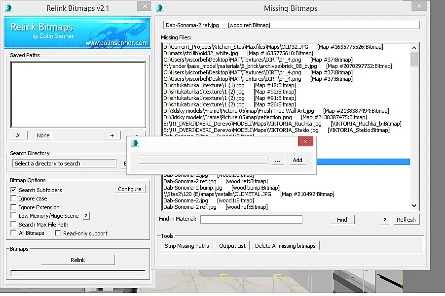

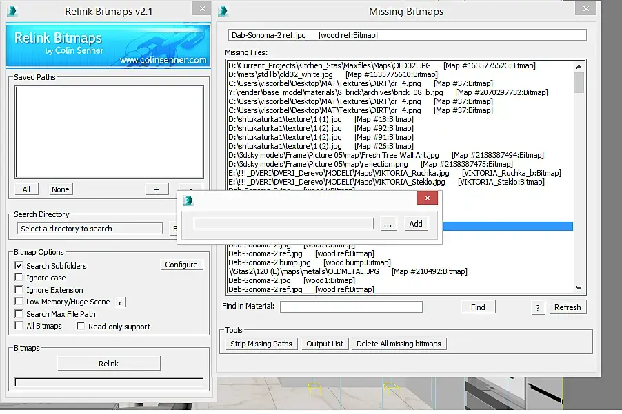

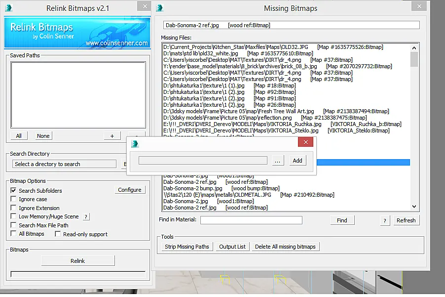

найти скрипт Relink Bitmaps, посмотреть в ютубе как им пользоваться и радоваться жизни. Он очень сильно облегчает жизнь с потерянными путями от текстур.
Дополнительно установить Everything (поисковик для windows), находит мгновенно необходимые файлы по названию.
На сайте c 20.03.2014
Сообщений: 45
Скачала скрипт...дошла до этого этапа, что надо прописать в левом окне?
О!!!!ArchSpideR!!! вы бог все получилось! Спасибо, что есть знающие люди! И такие скрипты конечно!

Сегодня второй раз пишу уже)) customize---- configure user paths---- там вторая вкладка, потом жмешь add, прописываешь путь к папке и жмешь ок, и все))

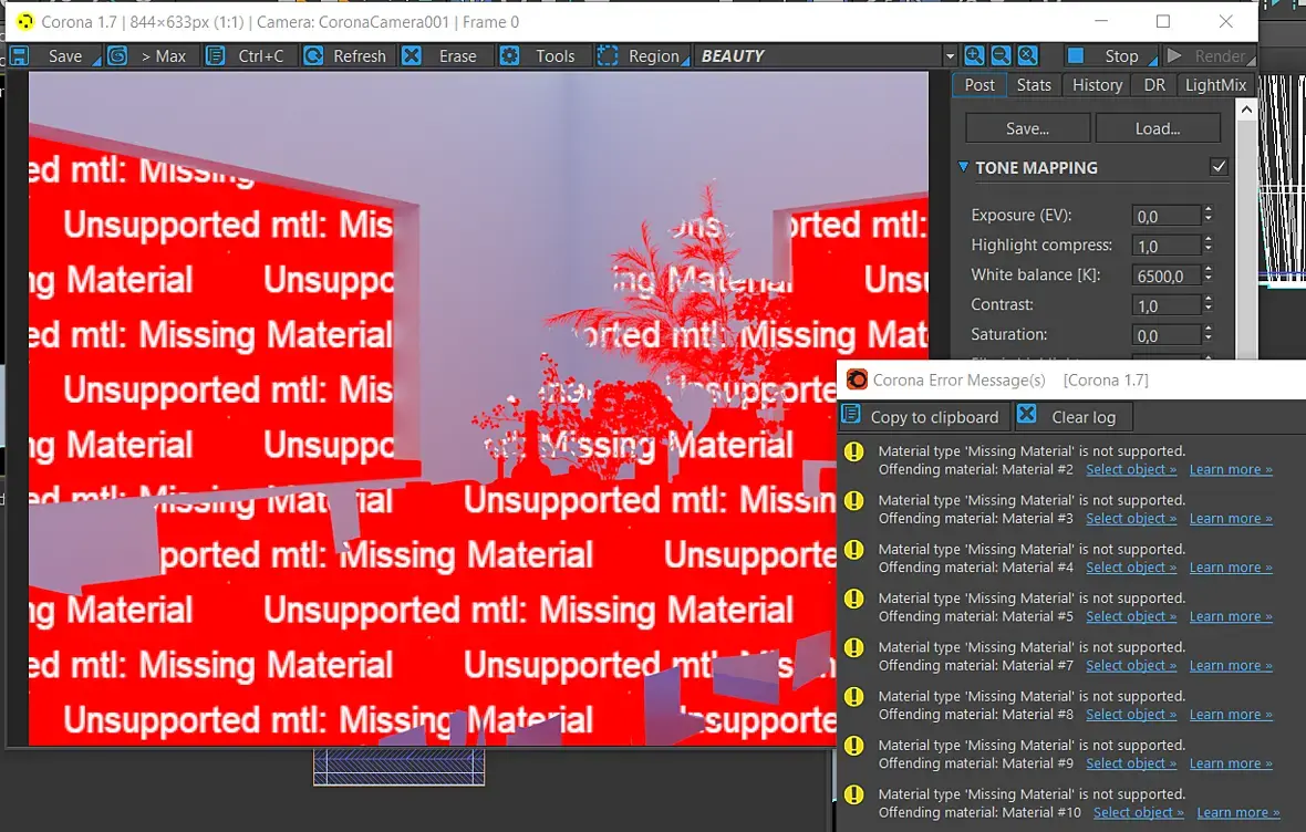

Добрый день! Подскажите, пожалуйста, почему при Merge объект не сохраняет текстуру?
Закидывала текстуру через  Configure user paths. Выбираю папку с текстурами, саму текстуру - но в итоге он записывает саму только папку. Почему так?
Пробовала другой объект, другую сцену, разные версии макса (2017 и 2018)...все тоже самое - текстуры нет.
Что случилось?
На сайте c 23.02.2017
Сообщений: 383
У вас пишет, что материал не поддерживается, а не в текстуре дело.

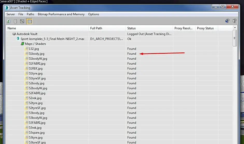

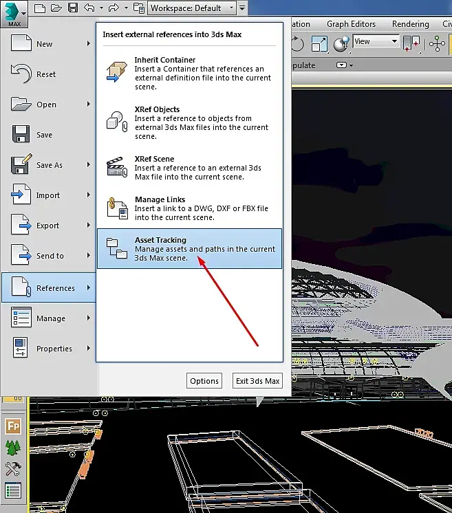

Первый способ через утилиту я описал выше, но есть даже еще лучше способ:
Заходишь в Asset Trecker
И там сразу все видно - какие текстуры потеряны а какие найдены. С которыми все норм там написано - Ок
Found это когда пусть "стрипнутый" но текстура лежит в той же папке где и файл, либо рядом есть папка Мапс.
Текстуры которые потеряны написано - missing.

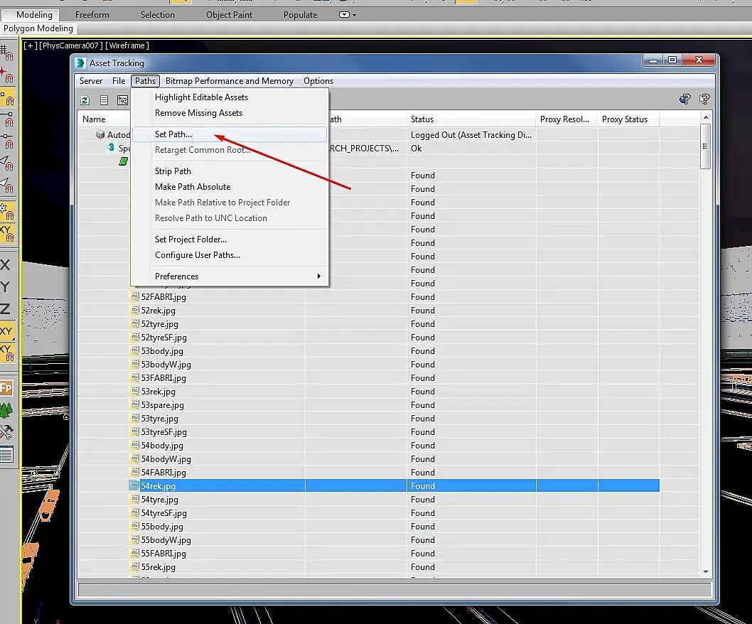

Ну и все, пути которые потеряны (там буде написано missing) их выбирайте, потом жмите Paths > Set Paths ...
И задавайте нужный вам путь к потеряной текстуре, чтоб появился статус OK либо Found
И делов то! Очень все быстренько можно привести в порядок.

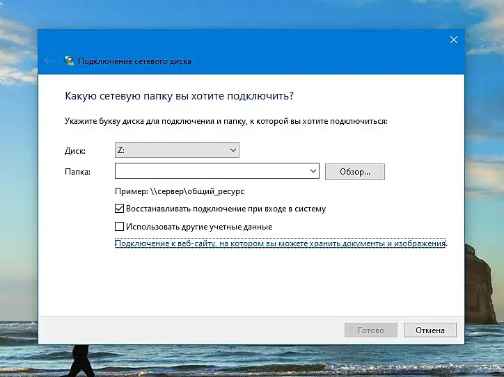

На сайте c 04.03.2018
Сообщений: 44
Цитата MA88:
А есть возможность задать путь к папке в облаке, например, на Яндекс диске? Работаю с двух компов из разных мест и было бы очень удобно держать все текстуры в облаке, не копируя их с компа на комп
А Вы не пробовали подключить сетевой диск? Я такое еще не пробовал, но думаю должно получиться. Поэкспериментируйте с этим.
И совсем не рекомендую создавать папки с текстурами или моделями на С: диске. Виду задумаешь  переустановить и все сотрешь. Все храни не других дисках.
