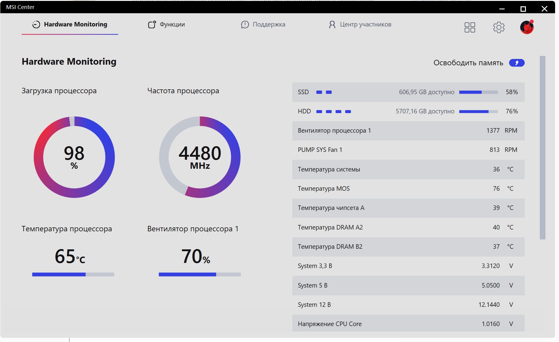

На сайте c 26.08.2018
Сообщений: 20
поменял мать на asus tuf b850 wifi .С лету подцепbло память cusu ddr5 на 32 гига с частотой 6000, мать msi отказывалась запускаться с этой памятью. Время рендера снизилось до 12 минут тестовой сцены,это пока без разгона в биосе.
Вопрос: у меня блок питания только  с одним питанием на 8 пин ,мамке нужно 2 таких питания  .Это оч критично?

Кароче,выставил я настройки Earanak
Curve Optimizer в -30 CO + -25CO
  PBO на 230PPT/180TDC/225 EDC, Scalar x1  , время показало 11м 39с  на тестовой сцене проц грелся до 95,2С .
Затем по совету дипсика выставил Thermal Throttle Limit в 90°C и время уже показывает 11 м 26 с и температуру в 90,2 С. Для хорошие результаты

Увы, по вашему скрину неясно на какой частоте реально проц рендрил. Потому что не делался сброс статистики HWInfo64 в начале и конце замера. Делается это что бы столбец 'Среднее' был репрезентативным. А так выходит что неизвестна средняя эффективная частота во время рендера. Видно что в пике она была в 5.175, но на деле там такой разброс что там могло быть вплоне и 4.9-5.0ггц. Конечно без выжатой памяти - 11:20 может и норм результаты для 9950X с такой частотой. Не знаю, не знаю.
В любом случае, если вас все устраивает, то.. поздравляю с обновкой ))
Сообщений: 20
Цитата Earanak:
1-й скрин сделал в начале рендера со сбросом,2-й в конце. Thermal Throttle Limit понизил до 85С. Если комп вообще не трогать,то тестовая сцена рендерится за 11м 08с .Видимо памяти не хватает,когда параллельно рендеру еще чем-то занимаешься.
