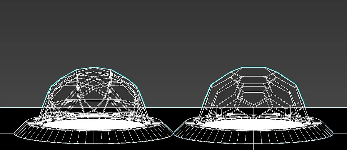

Коллеги, прошу совета как сделать такие лучи не прибегая к созданию дюжины прожекторов. Я сделал граненый купол с толщиной и включил дисперсию (на 20), а также добавил внутренний источник света, однако он тупо светит, не давая разноцветных приломлений...

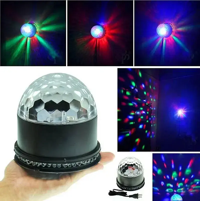

Там проще. Это не один источник света и дисперсия, а несколько разноцветных ргб светодиодов. В максе канеш фейковать надо через прожектор мап.
Да, видимо придется фейковые лучи делать..

И посмотрите еще на сам светильник, лучи на стене установки создает не геосфера а цепь rgb светодиодов у основания.
