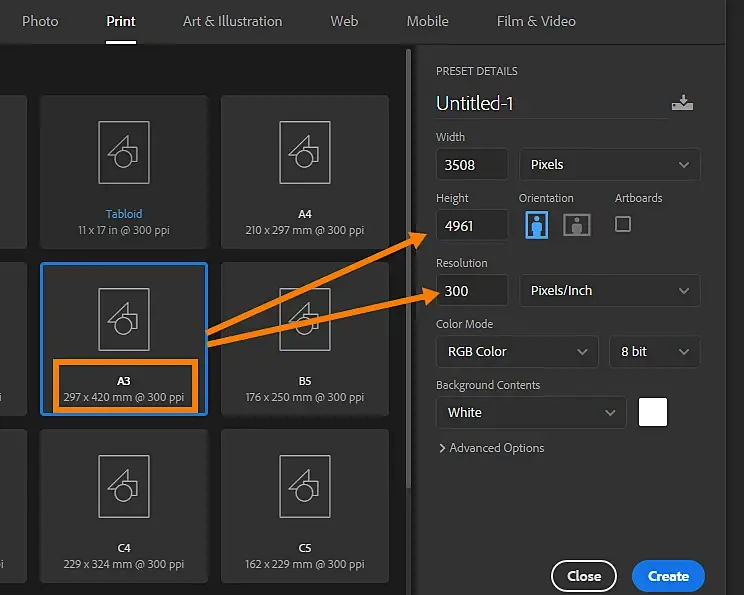

Сообщений: 17170
Цитата dudefromrussia:
почему все опытные визеры делают рендеры в разрешении минимум 5000 пикселей по широкой стороне? с чем это связано?
для печати на А3 в разрешении 300dpi
И это не минимум, а почти всегда - максимум, если дело идёт к журнальной печати. Потому что бОльшие форматы, например, баннеры, не требуют такой высокой плотности.
