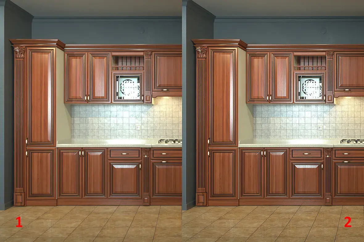

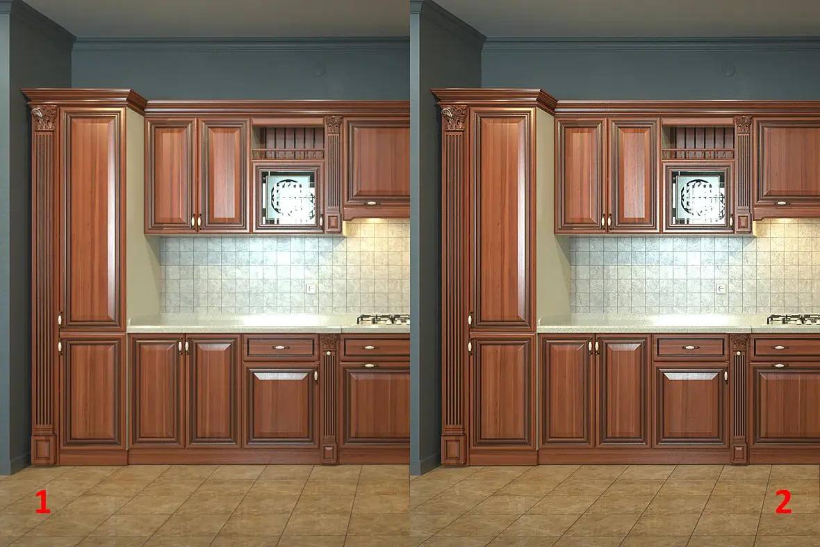

Сделал небольшой тест, на эту тему. В каком же разрешении делать рендер, если речь не идет о мониторах 4k и о профессиональной печати.  Только для просмотра эскизов на среднестатистическом мониторе с разрешением 1920х1080.
Ниже эскиз с двумя одинаковыми кусками рендеров. 1 это эскиз на рендер которого заложил 35 минут, разрешение 1620х1080. 2 это эскиз на который заложил те же 35 минут только разрешение 4000х2666, после я уменьшил его разрешение до тех же 1620х1080 и наложил их друг на друга.
 Интересно ваше мнение. Какой больше нравится?
мне кажется, второе более четкое изображение. В целом практически одинаково, но в мелких деталях видно разницу. А я считала всегда, что делать изображения больше и сжимать потом - это бесполезно...smiley-smile.gif
Тоже склоняюсь больше к второму, шума там не намного больше, но посмотреть даже не мелкие детали геометрии, а просто на плитку пола, как её текстура отображается, тоже разница видна, или меня глаза обманывают)))

Tema001 2 точно поинтереснее
Интересная тема однако. Я за номер 2. Четкости по более, выразительнее. И для себя узнал еще новое =) Всем + в карму

Цитата Tema001:
как увеличить качество первой картинки что бы детали стали лучше?
Вам выше написали – обычный пост с фильтром класса Sharpen. Но это не "качество", а именно отчетливые детали, тупо контраст, чтобы сказать: "смотрите, хайлайты стали яркими и свежими", "смотрите, я вижу волокна дерева отчетливее".
Но пост не сможет вам выделить мелкие поглощенные детали, какие сможет дать рендер в большем разрешении с последующем уменьшением. Такие как углубление под вилку в розетке на стене. Углубления более черные на 2-ой картинке, потому что сэмплер их не съел, потому что разрешение было больше, а ресайзер их математически не смог забелесить, потому что там вклад черного очень большой.
По-простому: та точка, где глубина черноты должна быть сильной, он ее разбавил/размыл светлыми данными с соседней точки. А при большем разрешении соседняя точка в этой вилке, откуда сэмплер взял данные на картинке 1, была темной из-за высокого разрешения и сэмплер замиксовал алгоритм размытия с двумя темными точками и выдал черную глубину розетки.
Также сэмплер поступает с любой контрастностью. При большем разрешении сбор точек для размытия меньше захватывает области рядом и вкладывает цвет в конечный пиксель. Это примерно то, что вам выше про АА писали.
