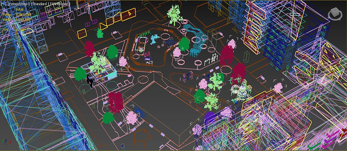

Сообщений:
Покажите вообще скриншот самой сцены. Конечно можно посоветовать запустить рендер, через бекбёрнер на этот же компьютер. Чтобы сэкономить память, но боюсь еще в большие дебри уткнетесь, а проблему не решите.
260 МБ это что то небольшое совсем.
На сайте c 03.02.2015
Сообщений:
ну вот так.
деревья тут не все еще в прокси. Похоже надо все таки со скатерром разобраться, все остальное я не осилю освоить неверно...
похоже скаттер для леса вообще, это не то... Ладно попробую просто поаккуратнее деревья заного расставить
ну вот так.
Дак у вас вся сцена один большой кошмар. Там оптимизировать на 16 гб можно в легкую. Начиная со зданий заканчивая ландшафтом и бордюрами! Честно говоря когда в руки попадают такие сцены для переделки просто моделю все заново. Иначе это караул.
А если по быстрому то чем не вариант скрыть деревья и площадки а потом их с тенями наложить на рендер? Или деревья вообще не рендерит. Кстати я думаю скатер справиться с вашей задачью, скатер - это не обязательно лес.
