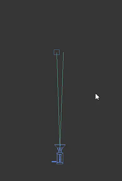

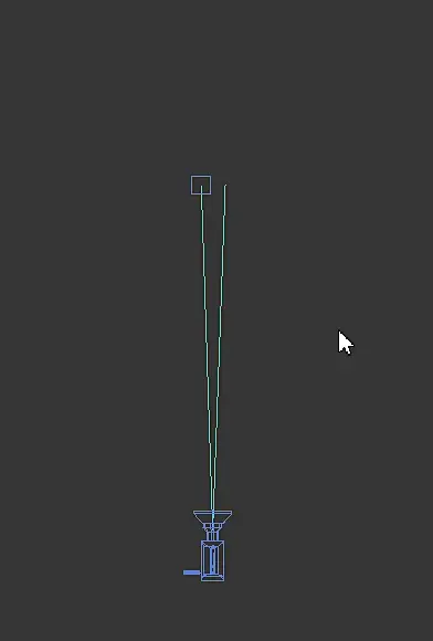

На сайте c 17.09.2014
Добрый день! Первый раз такое вижу, что за прямая рядом с таргетом? И как его вернуть по центру? Он вообще стал неуправляемый(
