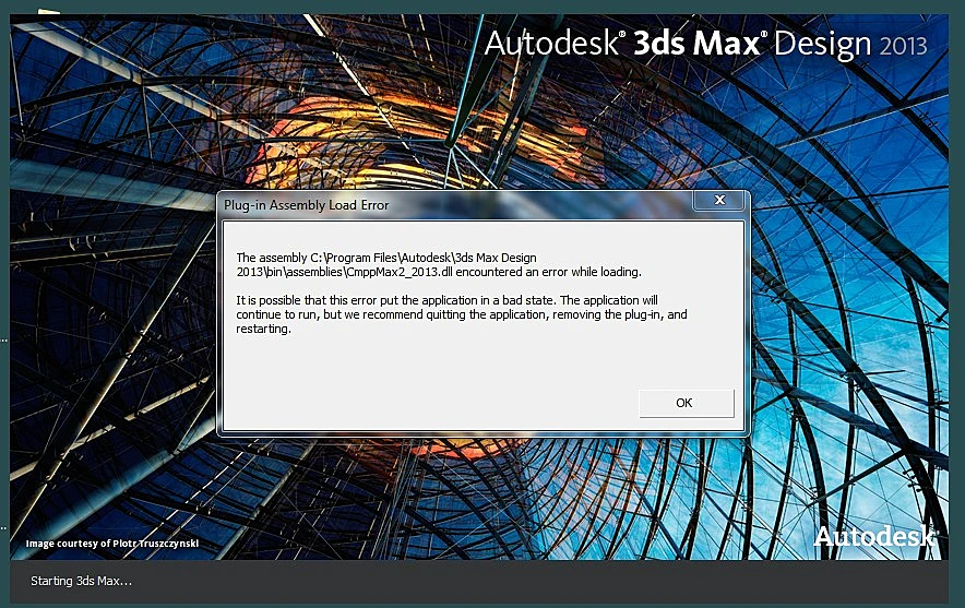

Я хочу решить проблему именно с короновским!!! SIGERSHADERS Corona Material Presets Pro v2.0.2 for 3dsMax 2013 - 2017
Ничего пока не нашел решения... Без Кряка всё стоит отлично. НО!!! Нет доступа к самим материалам там пусто в библиотеке... как только делаешь кряк, т.е. замена того файла dll
Replace CmppMax2_2013.dll (for 3ds Max 2013-2016) Or CmppMax2_2017.dll in "C:\Program Files\Autodesk\3ds Max 201x\bin\assemblies" directory

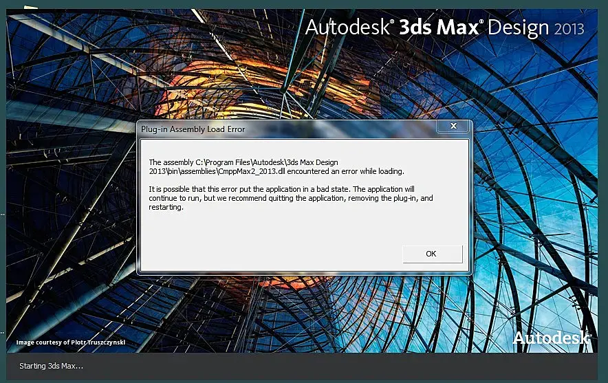

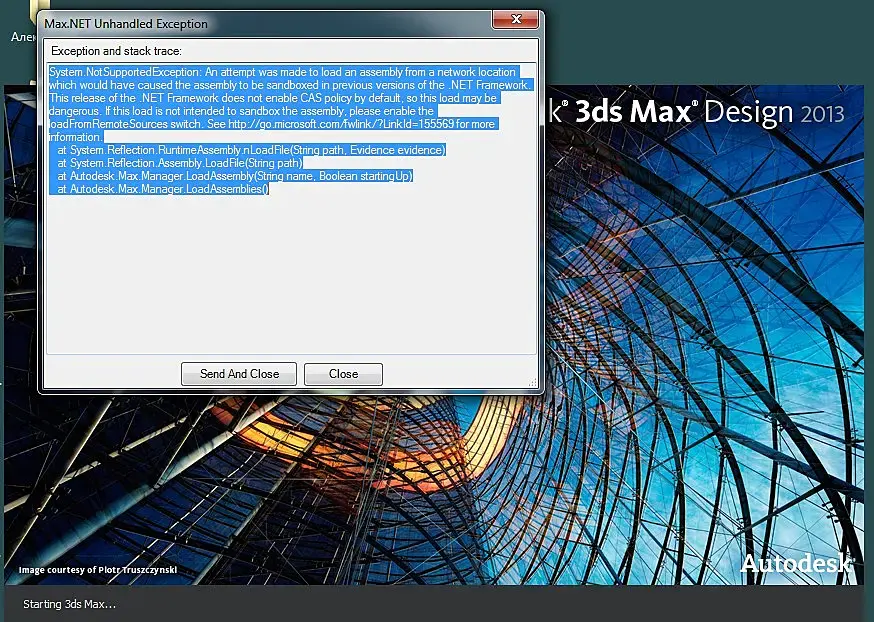

Как только его заменяю в папке assemblies, запускаю макс и на тебе сообщения при загрузке макса.. ну и дальше понятно уже ничего не работает этот CMPP
Скрины прилогаю.
Кто решил эту проблему плиз отпишитесь!

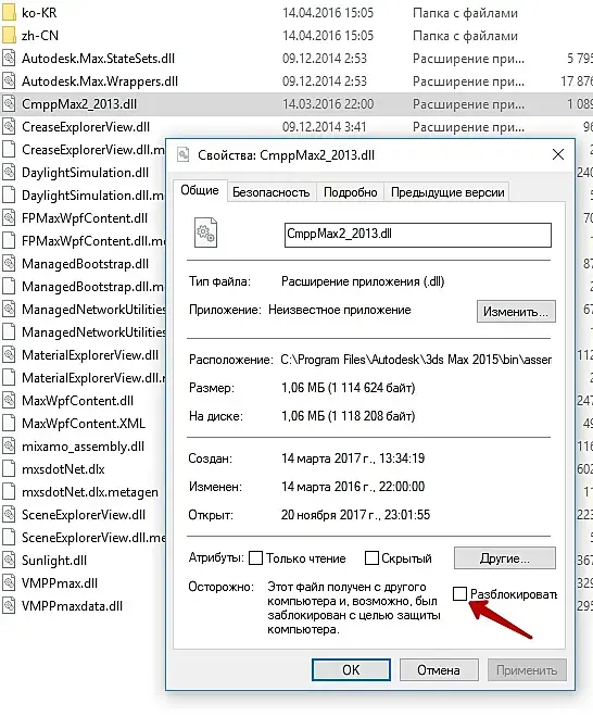

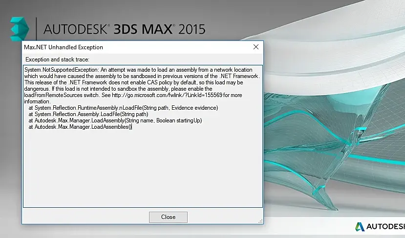

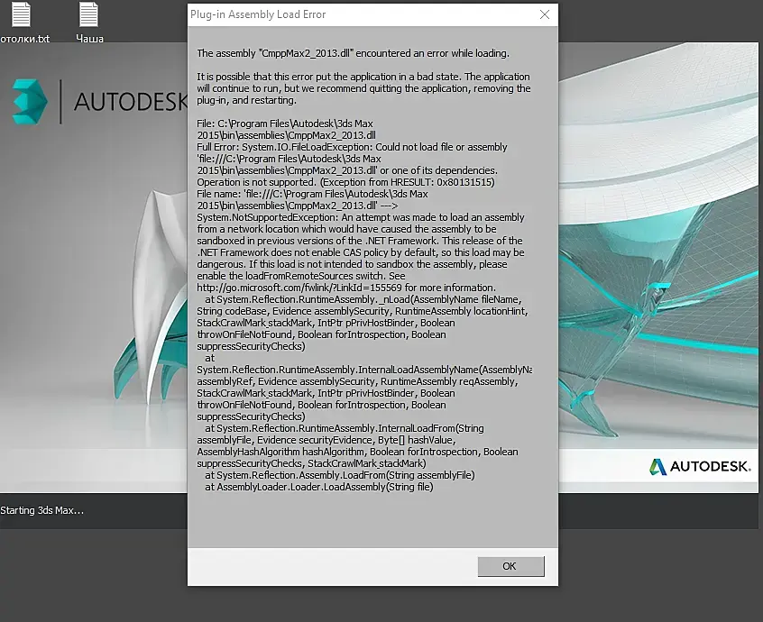

Решил проблему сам) Только что.
У кого такое же. У меня Windows 10 x64. Max 2015 а вообще по барабану какой от 13 до 17
В общем кидаете тот файл с заменой как написано в Readme.. в папку assemblies
И сразу же жмякаете правой кн мыши по нему, жмём Свойства.. и затем ставите галочку на Разблокировать
Затем жмёте применить и выскочит ещё одно окно, в котором нужно подтвердить права админа. Жмём Продолжить и жмём Ок.
Всё. Запускаем Макс без каких либо ошибок и пользуемся Короновскими шейдерами!

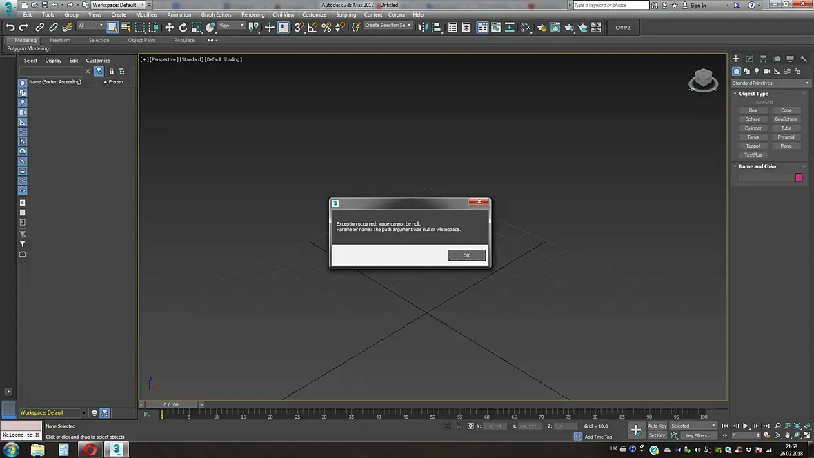

Здравствуйте! Возможно кто-то встречал такую проблему и знает как ее решить?Данная ошибка появляется после того как пытаюсь открыть меню с Sigershaders, вместо окна с текстурами выскакивает такое вот окошко.
Спасибо!
На сайте c 24.08.2014
Сообщений: 361
Волгоград
taras_lemberg, здесь же всё написанно:
"Обнаруженно исключение: значение не может быть пустым
Имя параметра: Аргумент Path (путь) равен нулю или не заполнен"
Путь не может найти
