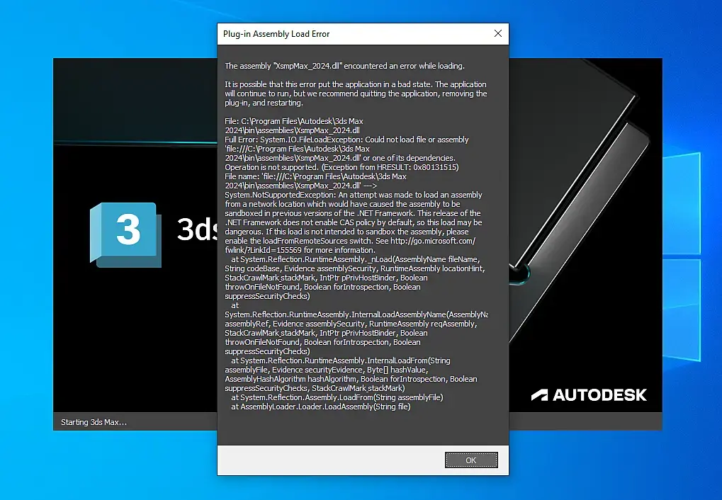

Всем здраствуйте
Установил библиотеку Sigershaders XSMP
Появляется такая ошибка
Как её решить ?
То же самое, max 2022, xsmp 6 версия

soloma,
на сайте где скачивали разве не написано что сделать нужно?

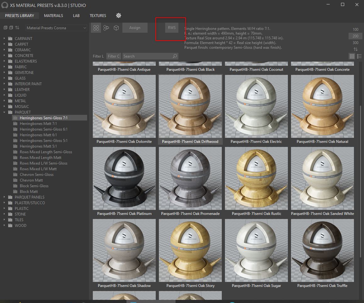

Решение проблемы с путями к тестурам Siger Shaders.
Установила версию 8.3.0. на 3ds max 2026. Редактор материалов не подхватывал текстуры при назначении материала в слот. Но зато при назначении материала объекту из окна  Siger Shaders пути подхватывались. Потом можно было пипеткой перенести материал в Редактор Материалов.
Данная проблема наблюдалась только в старой версии Редактора материалов, в новом Редакторе пути подхватывались корректно. На каком диске лежала папка с текстурами - не играло роли.
Искала настройки Редактора материалов и нашла, но не помню где - там можно выбрать, будет новый материал создаваться в реальных размерах (Real-World-Size), либо нет (размеры карт будут задаваться произвольно вручную). В окне  Siger Shaders тоже имеется такая кнопка (выделена на скрине). Я ее отжала, и Редактор Материалов стал подхватывать текстуры из нужной папки. Видимо, в настройках Редактора Материалов и окна  Siger Shaders должны стоять одинаковые настройки размера карт.
По поводу того, что карты меньше в 10 раз: проверьте свои настройки единиц. У меня тоже такое было - я после установки макса выставила Системные Единицы - миллиметры, а Единицы Дисплея стояли метры, забыла поправить (там тоже должны стоять миллиметры). Исправила, и карты стали отображаться в нужных размерах.
Два дня потратила, чтобы разобраться с этим. С 7-й версией  Siger Shaders было то же самое.

vp3101, спасибо за ответ) как я выше и писал у меня единицы системные и дисплея стоят в миллиметрах, но как в 7 так и в 8 версии скейл у RWS в 10 раз меньше и проблема в том чтоб корректно отображались карты от этого плагина нужно поменять системные единицы на сантиметры, тогда возникает другая проблема - у остальных материалов карты которые были настроены в миллиметрах растягивались в 10 раз😏.
по итогу решил это вручную путем редактирования размера карт непосредственно в библиотеках плагина. пришлось конечно повозиться, но зато теперь все корректно и не нужно постоянно применять масштабирование к материалу.
а по поводу путей текстур, я просто сменил букву одного диска и кинул все текстуры по запрашиваемому пути, так проще
