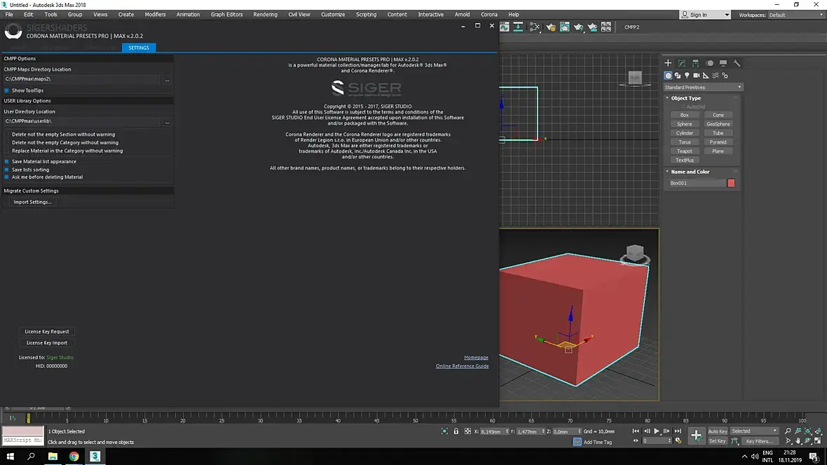

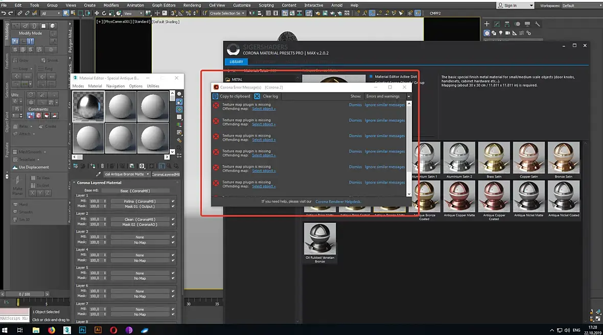

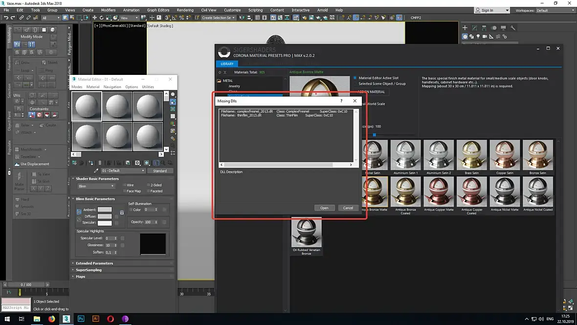

Добрый день помогите плиз! поставил себе sigershaders на 2018 max. Все встало подключил, но почему-то не все материалы работают корректно и все металлы только в один цвет и выдает разные ошибки, что нет каких-то текстур, хотя путь к текстурам прописал.
Вот скрины:
Спасибо зарание!
Спасибо автору NikitArefyev! Решил проблемму! после установки 4х плагинов нужно бsло перезапустить max!

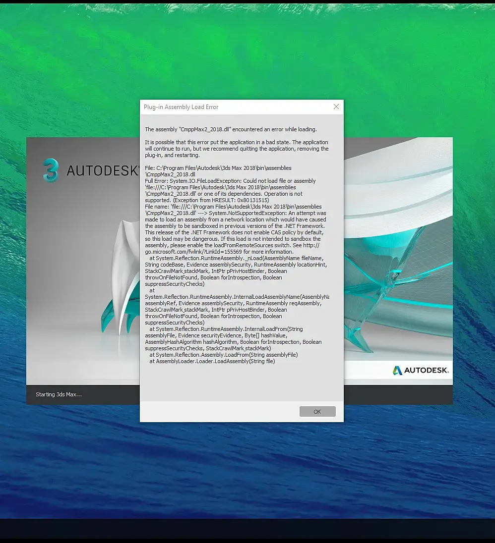

При старте макс выкидывает такие ошибки, делал этим способом. Переустанавливать пробовал. Подскажите как фиксить это?
Цитата Design NVR:
УСТАНОВКА CMPP 2.0.2 для 3ds MAX 2018-2019
1.Скать с www.sigershop.eu/free-3ds-max-plugins/sigertexmaps-sigerscratches/
четыре бесплатных плагина для разных версий 3ds Max 2013-2019
ComplexFresnel_v107.zip
SigerNoise_v104.zip
SigerScratches_v104.zip
ThinFilm_v107.zip2.
2.Распакуйте
3. Установите CMPP для 3dsmax 2017 или, может быть, без 3dsMax XXXX вообще.
Это создаст необходимые файлы в С:\CMPPmax.
4. Поместите взломанный патч CMPP (CmppMax2_2017.dll) в C:\Program Files\Autodesk\3ds Max 201x\bin\assemblies и переименуйте его в CmppMax2_2018.dll (CmppMax2_2019.dll)
5. Затем поместите все 4 загруженных плагина в C:\Program Files Autodesk\3ds Max 2018\Plugins или          C:\Program Files Autodesk\3ds Max 2019\Plugins
CMPP будет работать для версии MAX 2018-2019
Для версии 3ds Max 2018 (его там нет, просто в версии файла CmppMax2_2017.dll поменяйте 2017 на 2018, то же скорее всего прокатит и для Макса2019).Копируйте выбранный файл в 3ds Max root directory: C:\Program Files\Autodesk\3ds Max 201x\bin\assembliesзатем На уже скопированном файле на диске С жмем ПКМ Идем в свойства, тут снимаем отметку с "Только чтение" и ставим отметку на "Разблокировать"Мне это действие помогло

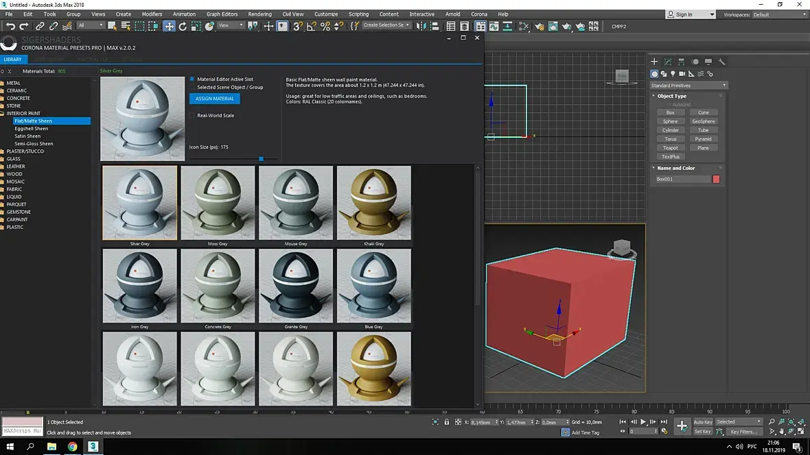

Всё сделал по инструкции, но возникла другая проблема... материалы не применяются совсем. хотя библиотека стоит в C:\CMPPmax\maps2. Не выдает никаких ошибок, просто не получается накинуть маты. Подскажите пожалуйста, кто сталкивался с такой проблемой?
Сообщений: 2974
Накидываете на шарик в матэдиторе, а надо на выделенный объект. Там же белым по серому написано что происходит

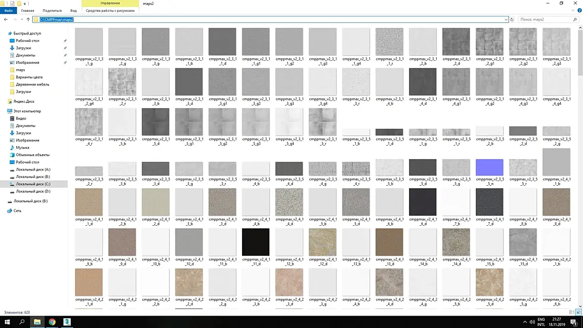

Ставил на 18 макс, 4 плагина поставил нужной версии.  CmppMax2_2017.dll поставил правильно в директорию Max 201x\bin\assemblies. В папку C:\CMPPmax поставил библиотеку материалов maps2.

Clay было включено?
На сайте c 16.03.2016
Сообщений: 4
Всем огромное спасибо! На Макс18 встало без косяков по инструкции.
А у Sekutora, по-моему, просто галочка на Material Editor Active Slot, вместо Select scene object/group, потому и не накладывается на объект smiley-rolleyes.gif

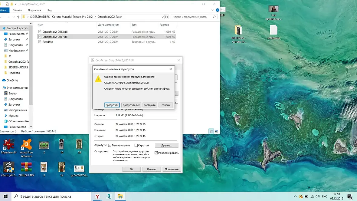

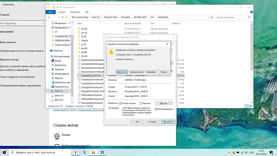

кто сталкивался с такой проблемой,ставлю галочку разблокировать,применить выходит это сообщение
На сайте c 06.06.2016
Сообщений: 313
А сколько пользователей на ноутбуке?
На сайте c 24.10.2018
Цитата ART-R:
один,я как администратор
На сайте c 18.09.2016
Сообщений: 2633
Украина, Запорожье
а ты макс попробуй закрыть. Может файл используется. Ну и еще попробуй окурить комп при полной луне ладаном...

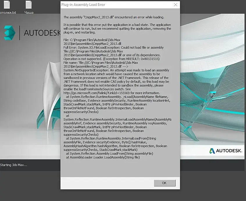

Здравствуйте. А если не появляется такой пункт в Customize User Interface в 2020? переименовывал. Убирал только чтение
На сайте c 27.02.2020
Цитата Alexarch81:
Блин зачем вы в теме с Короновским CMPP описываете проблемы с ВиРеевским VMPP? Нахрен народ путать? капец..
Я хочу решить проблему именно с короновским!!! SIGERSHADERS Corona Material Presets Pro v2.0.2 for 3dsMax 2013 - 2017

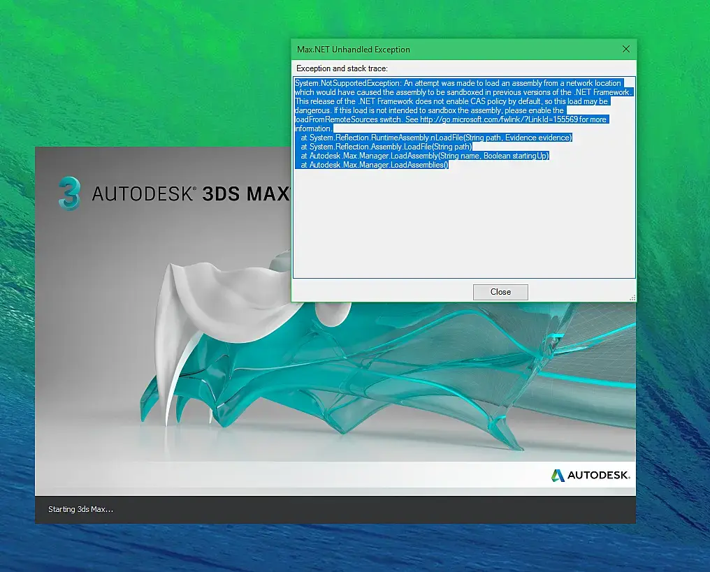

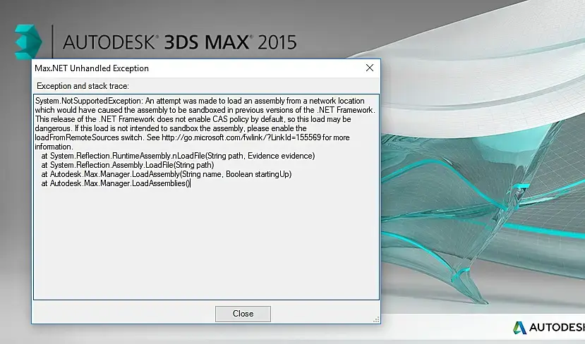

Ничего пока не нашел решения... Без Кряка всё стоит отлично. НО!!! Нет доступа к самим материалам там пусто в библиотеке... как только делаешь кряк, т.е. замена того файла dll
Replace CmppMax2_2013.dll (for 3ds Max 2013-2016) Or CmppMax2_2017.dll in "C:\Program Files\Autodesk\3ds Max 201x\bin\assemblies" directory
Как только его заменяю в папке assemblies, запускаю макс и на тебе сообщения при загрузке макса.. ну и дальше понятно уже ничего не работает этот CMPP
Скрины прилогаю.
Кто решил эту проблему плиз отпишитесь!

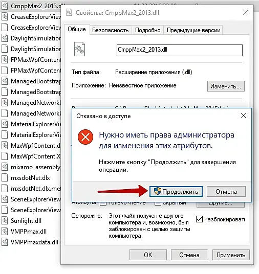

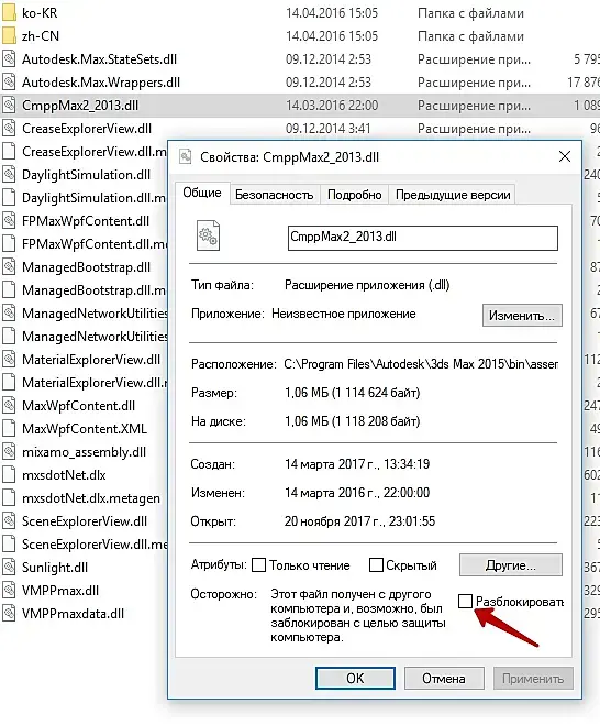

Решил проблему сам) Только что.
У кого такое же. У меня Windows 10 x64. Max 2015 а вообще по барабану какой от 13 до 17
В общем кидаете тот файл с заменой как написано в Readme.. в папку assemblies
И сразу же жмякаете правой кн мыши по нему, жмём Свойства.. и затем ставите галочку на Разблокировать
Затем жмёте применить и выскочит ещё одно окно, в котором нужно подтвердить права админа. Жмём Продолжить и жмём Ок.
Всё. Запускаем Макс без каких либо ошибок и пользуемся Короновскими шейдерами!
Большое спасибо! Вы очень мне помогли!
