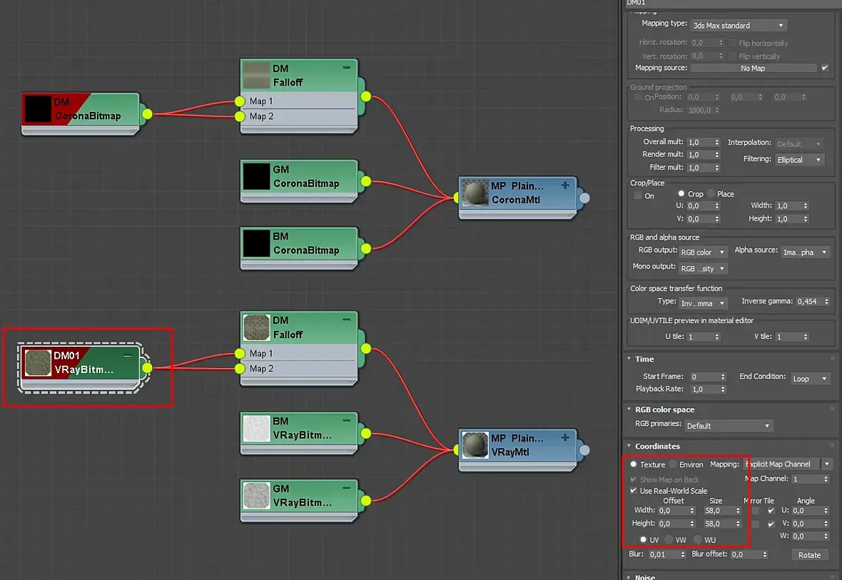

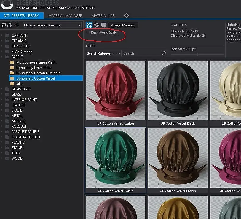

Цитата alexred:
При наложении материала Corona размер текстуры в bitmap стоит по нулям. Когда беру материал из V-Ray то координаты текстуры нормальные и настроены... кому-то знакома проблема и её решение?
таКАЯ же проблема, только решение еще не нашел

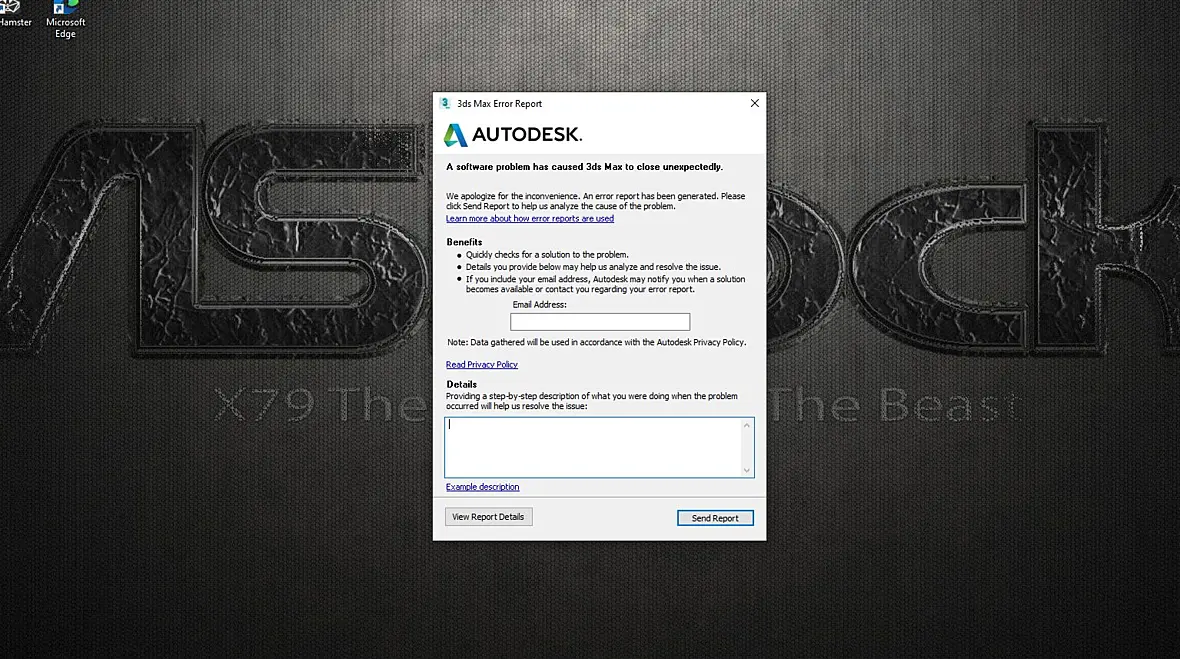

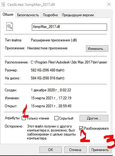

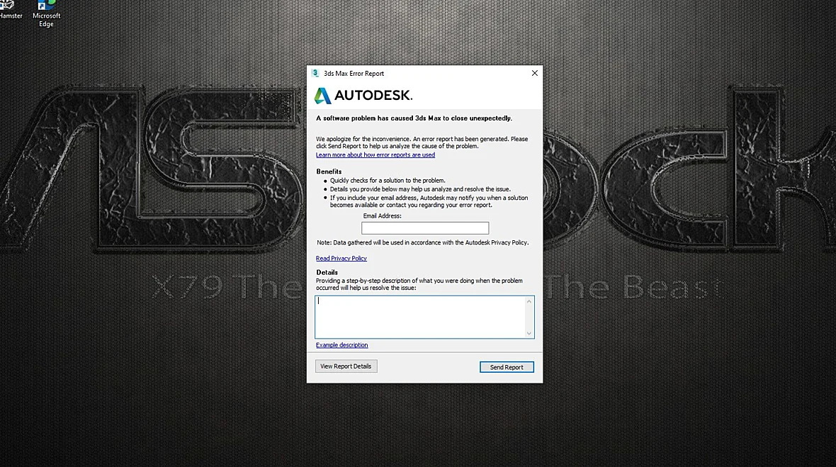

Всем привет !Сегодня столкнулся с такой проблемой .Установил SIGERSHADE , ставлю файл .dll для активации, убираю галочку только чтение, ставлю галочку разблокировать. перезагружаю комп , чтоб всё встало на свои места. запускаю маск.И тут вуаля , макс при запуске вылетает , как при сбое!Удаляю файл активации .dll и запуск нормальный макса , только без SIGERSHADE в нём ((((хелп люди ! что может быть ??? Как с этим бороться???

А если нет галочки "разблокировать", а сообщение о проблемной длл есть.. что тогда? макс 2019 UPD! Помогло исправление конфига в основной директории макса

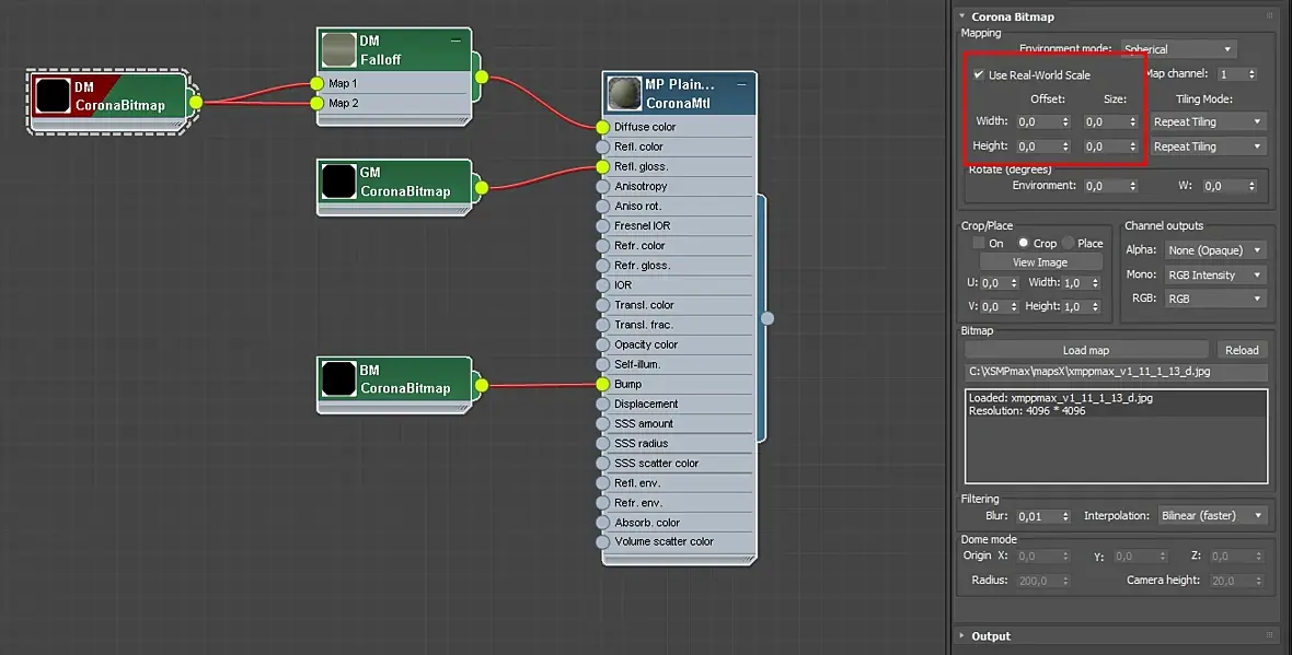

Цитата voin:
Нашел такой варик, надо снять вот здесь точечку

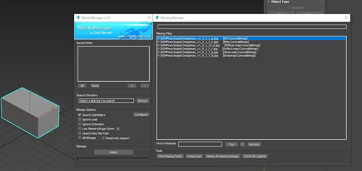

Всем привет! Поставил последнюю версию на 22 макс. Проблема в том, что НЕ прикрепляет текстуры(только после relink). Изначально пишет, что не нашел текстуры на F диске, хотя в настройках самого плагина указаны правильные пути на диск С.
На сайте c 24.02.2007
Сообщений: 28
Пропиши в самом максе путь к текстурам. customize>configure project paths>External Files>Add. Мне помогло.

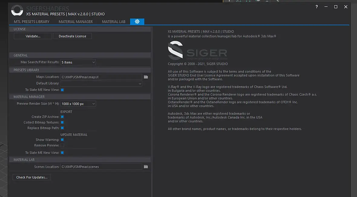

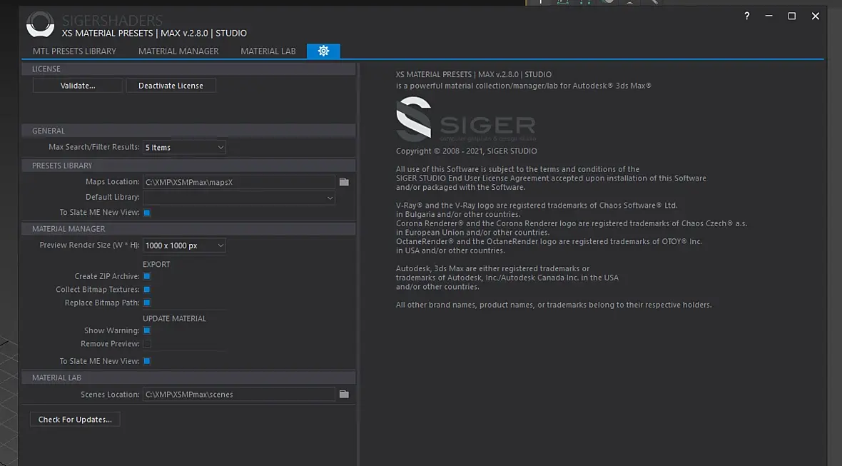

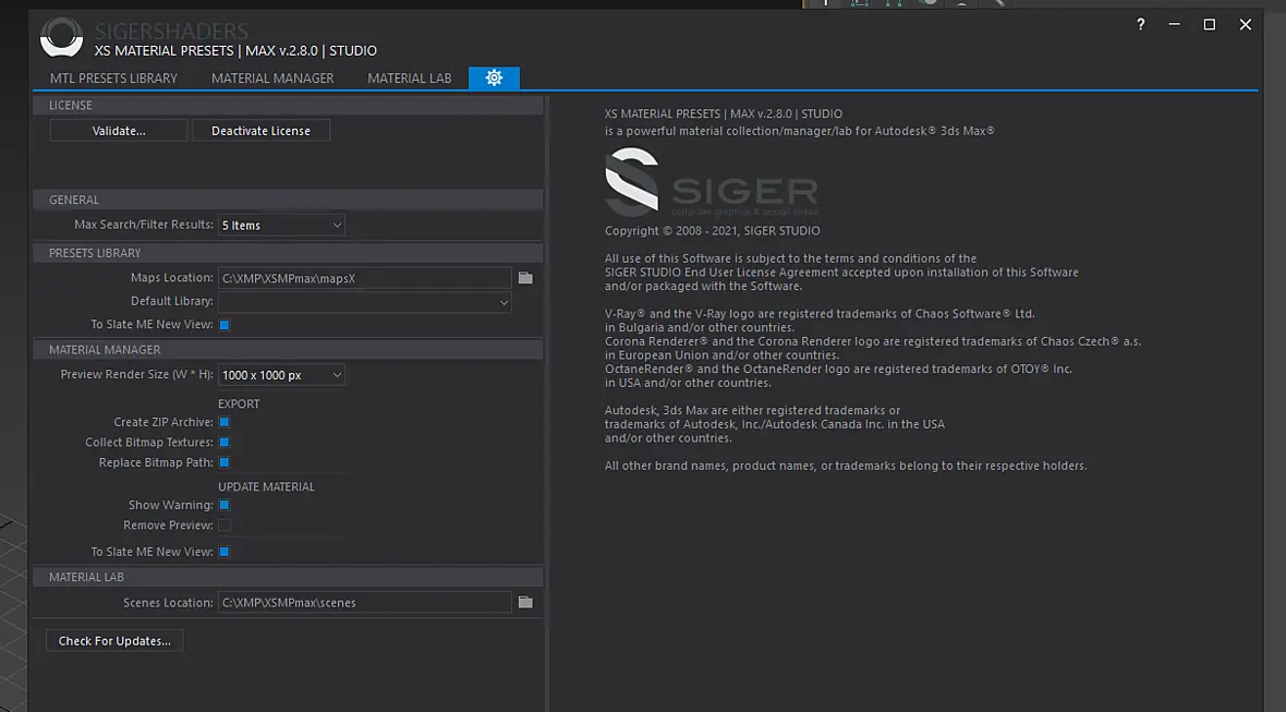

На сайте c 09.11.2020
Подскажите, что делаю не так? 2 раза уже чётко по инструкции переустановил, пути к папкам указал, но в библиотеке пусто.
На сайте c 29.07.2019
..если вдруг кому пригодится. Переустановил XSMP-Lib-Corona-v-320 в предлагаемую по дефолту директорию ProgramData - пресеты начали отображаться.
На сайте c 02.08.2013
Сообщений: 57
Севастополь
Цитата vitaliso:
Спасибо тебе

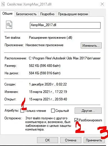

Цитата Иvan Osipov:
все работает. не забывайте в свойствах файла CmppMax2_2017.dll ставить галочку "разблокировать". может поможет кому
У меня нет такой галочки. Что делать?

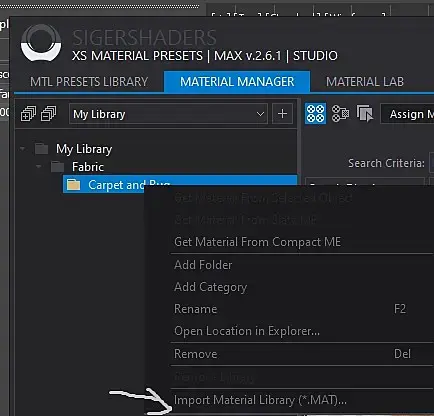

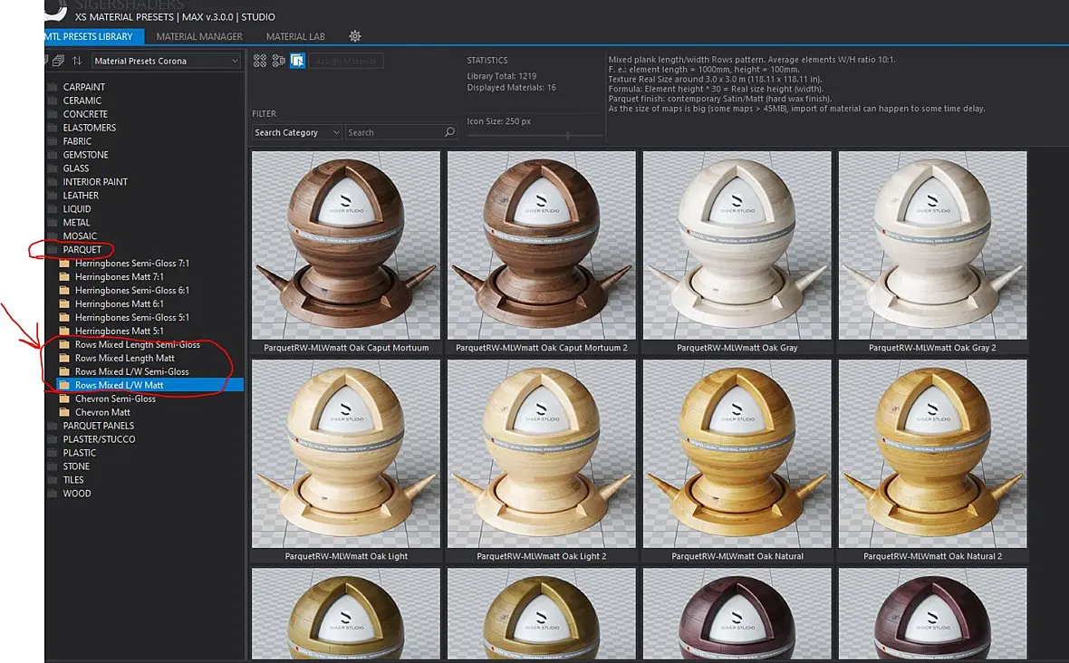

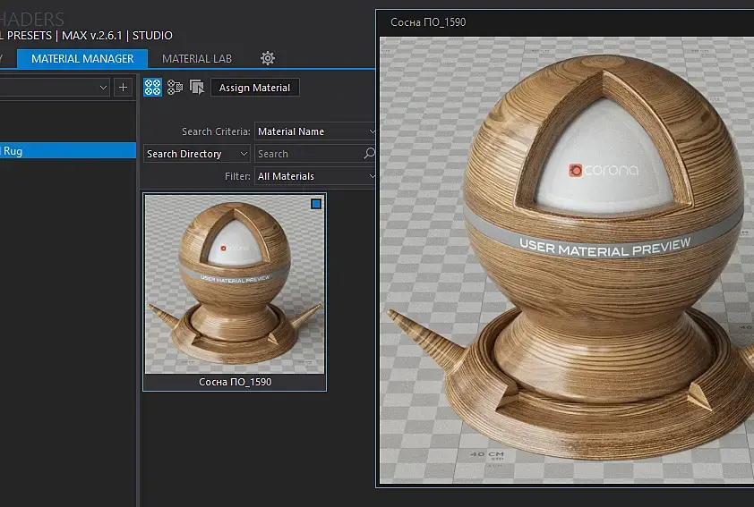

Цитата viktortosh:
Может кто знает как заставить  sigershaders xs импортировать свою библиотекку .mat?  На сайте все красиво показано - один клик и импортировано , а в жизни..... как всегда...  пссле выбора матиралов - ничего не происходит...
По отдельности из редактора материалов хватает и даже рендерит удобные красивые превью
но перегонять большую библиотеку .mat по одному материальчику через редактор материалов.... может есть идеи что ему не хватает?.... как завтавить работать?
Не красиво они сделали, не понимаю зачем. По ходу строится другая структура и закинуть свою библиотеку не получится одним махом, надо заново рендерить...

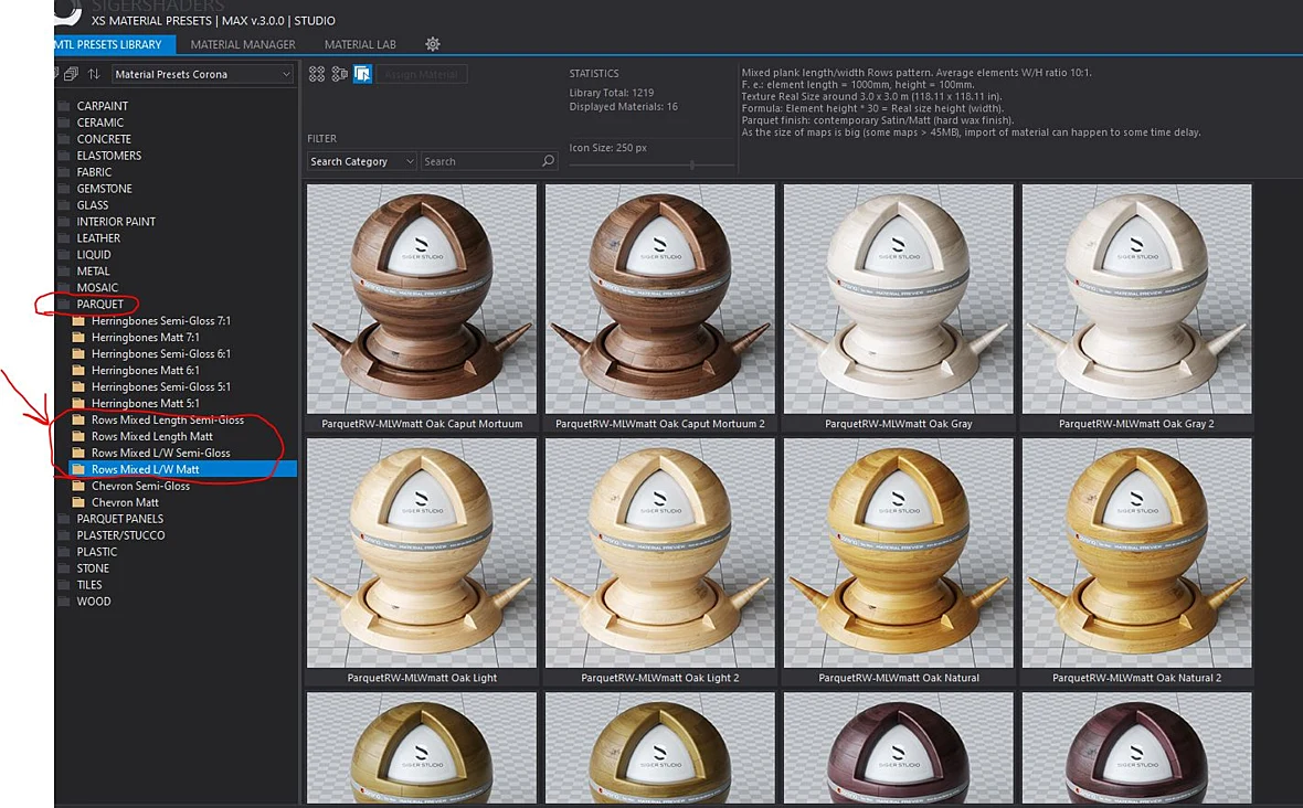

Ламината вообще не нашел
На сайте c 17.09.2007
Сообщений: 1786
На сайте c 06.03.2022
Сообщений: 173
Цитата Ellestinium:
о благодарю
