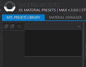

На сайте c 06.03.2022
Сообщений: 173
Проблема все еще не решена, работает только при первом запуске макса после установки плагина, при последующих запусках библиотеки не отображаются.
Что Дефолтные пути к сценам и текстурам что собственно прописаные, результат один и тот же - пусто.
Помогите кто разобрался. Макс 2021

Подскажите, что делаю не так? 2 раза уже чётко по инструкции переустановил, пути к папкам указал, но в библиотеке пусто.
..если вдруг кому пригодится. Переустановил XSMP-Lib-Corona-v-320 в предлагаемую по дефолту директорию ProgramData - пресеты начали отображаться.
Бро! Спасибо тебе!
Уже руки все отбил и несколько бубнов порвал, пока пытался заставить этот плагин увидеть пресеты...

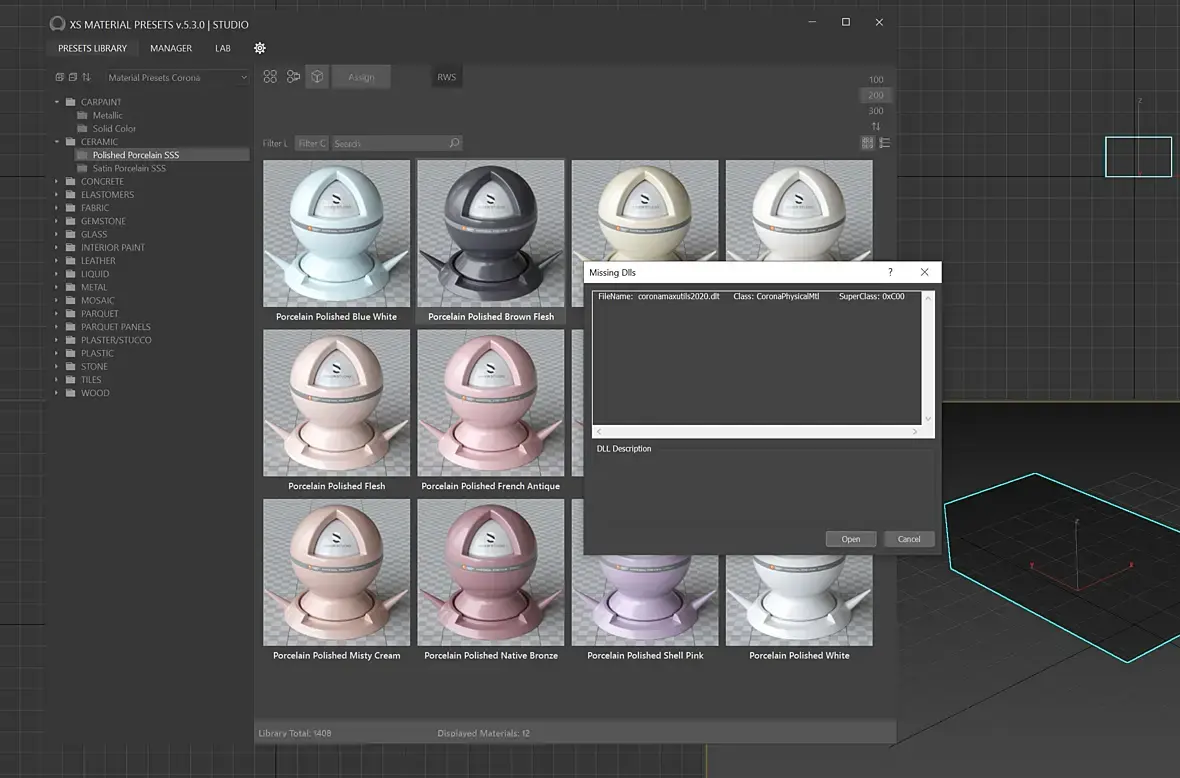

На сайте c 26.03.2023
Сообщений: 6
Всем здраствуйте
Установил библиотеку Sigershaders XSMP
Появляется такая ошибка
Как её решить ?
На сайте c 20.10.2012
Сообщений: 4
добрый день. кто то сталкивался с таким? этот файл у меня лежит в парке плагинс .... ошибка появляется при попытке назначить материал
Сообщений: 4244
Может корону установить/переустановить?
Цитата Lamagra:
Всем здраствуйте
Как её решить ?
Антивирус?

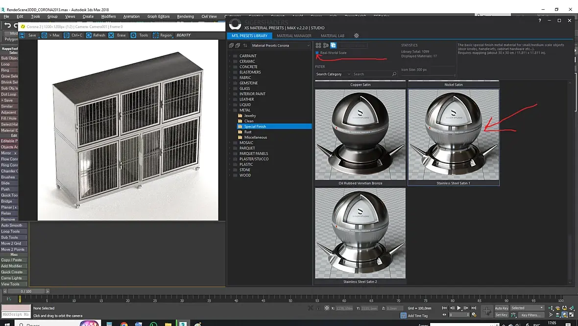

На сайте c 10.09.2014
Сообщений: 391
планета "земля"
Всех приветствую! Такой вопрос, как правильно применить на модель данный материал, что бы рисунок шлифовки стали был правильным? Например я применяю модификатор UVW Map с параметрами 1000*1000*1000 мм. и ставлю галку real world scale при наложении материала, при этом будет ли тайлиться рисунок при изменении параметров UVW Map?
