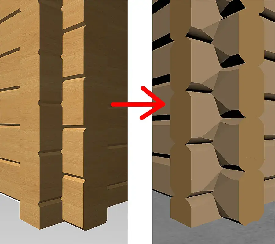

Бывает в исходных данных сруба нет или он сделан плохо и нужно всё раскладывать в итоге.
Вот например, слева модель из архикада, а справа то, что должно быть примерно.

Bonmucho то что слева вполне нормальный заводской клееный брус, который фрезером режется, справа рубка на месте
В том то и дело, что архикад такую рубку сделать не может и нужно всё вручную раскладывать, бывают такие ситуации.

Bonmucho я обычно работаю с серийными домами, когда целые каталоги заказывают и большими партиями и там всегда идет от продавца/производителя клиенту заводской конструктор и сборка бригадами контор, которые эти дома продают, ручную рубку визить ни разу не заказывали за много лет
но норм модели из архикада попадаются крайне редко, ибо большинство архов ленятся даже правильно построить домик, и куча наслоенной геометрии, или вообще бревенчатая стена например сделана не отдельными бревнами, а просто профиль вытянут на всю высоту стены монолитной геометрией, или бревна неправильно уложены

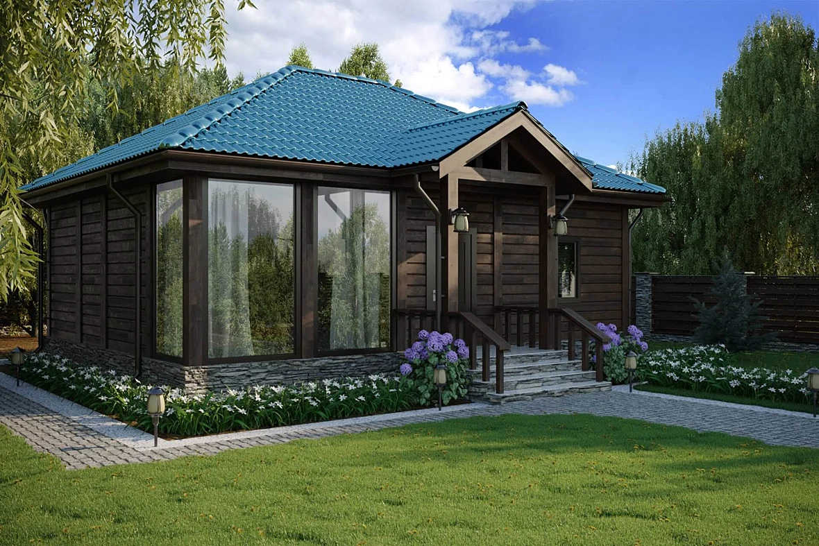

Оцените кто-нибудь, вот делал визуалку(три ракурса), были только планы и фасады в пдф, за сколько я могу продавать свою работу?

StanislavB оценить сложно на мой взгляд, я просто окружение делаю более художественное, гибрид из нескольких референсов
по модели могу сказать, что кровля у вас сделана неправильно, отсутствую ендовы и сам материал не похож ни на металлическую кровлю, ни на керамическую, чтоб брать хорошие деньги за подобный виз надо изичить внимательно деревянное досомтроение хотя бы по верхам и то, как устроена кровля, ну и для портфолио сделать более художественное окружение
ПС гравий надо делать либо скаттерами (короновским, мультиком или форестом) либо дисплейсментом, просто текстурой гравий выглядит плохо, с травой тоже надо поработать
ППС а за сколько продать - это уже зависит от вашего продаванского навыка, насколько хорошо вы умеете убеждать людей

тогда так, эту работу я сделал за 1500р. Насколько она стоит дороже?
Ps сильно не кричите, я знаю что это очень мало, а может много? 0о

StanislavB даже просто моделинг такого скворечника стоит дороже, даже с учетом, что кровля не совсем правильно сделана
вот тут за работу было оплачено 30к, дом был предоставлен в ревите, вместе с территорией, которую надо было наполнить зеленкой и привести в порядок, по дому доработок было минимально, там разве что карнизы надо было заново перетянуть и слебы на стенах сделать (в оригинальной модели их не было), проработать зону барбекю по ТЗ арха и вставить шторки + фасадная подсветка, правок было минимум

вы можете оценить мою работу/уровень в деньгах, за такую картинку?
В 5-9 раз можно спокойно поднимать. Возможно тогда у вас не будет необходимости работать за "хлеб".
За картинку выше не больше 3-5 тыс. На большее уже надо работать со светом, композицией и окружением.
