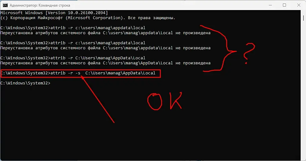

Для тех кто пойдет этим путём, делать нужно через командную строку.
Полная ветка: https://answers.microsoft.com/ru-ru/windows/forum/all/ как/b5d75c3b-5286-4f14-bb51-8de4a9c36797?page=3
Короткая инструкция: ..."Откройте меню «Пуск», введите в поле поиска строку cmd и нажмите клавишу ВВОД. Например, чтобы удалить атрибут «Только чтение» для папки C:\Test, воспользуйтесь следующей командой: attrib -r c:\test"
В нашем случае это c:\users\имя_пользователя\appdata\local
При этом, если открыть свойства папки, галочка все равно висит, но скрипты теперь работают:
Добавлю так же что лично у меня при первой перестановке винды прокатил способ, когда указывается только -r, а вот при второй уже нет, пришлось добавить второй атрибут -s (подробности на скрине):
Спасибо! Помогло на 2025 максе -r -s

В последнем обновлении Windows 11 24H2, Microsoft сняли системный атрибут с папки AppData. Обновляйте систему и больше проблем не должно возникать. Так же, иправлена ошибка - невозможности установки Autocad 2022 на систему Windows 11 24H2.

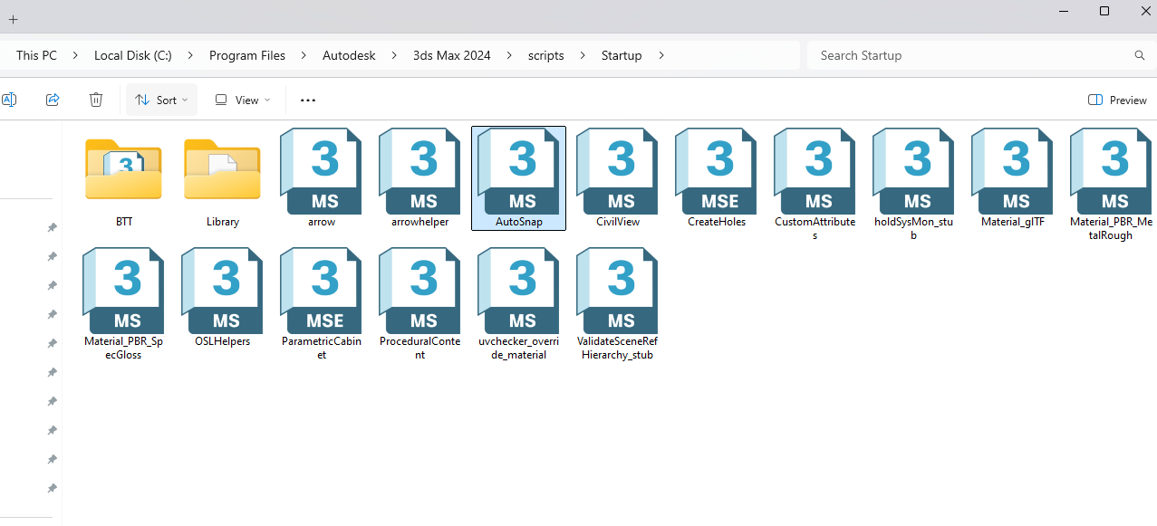

Подскажите, пожалуйста, перепробовала все способы отсюда, но при этом все равно каждый раз при открытии слетает скрипт autosnap. Может кто-нибудь знает почему именно с ним возникает такая проблема?
На сайте c 26.04.2014
Добавить AutoSnap. ms. в > C:\Program Files\Autodesk\3ds Max 20хх\scripts\Startup.
На сайте c 25.06.2024
Спасибо большое! Помогло

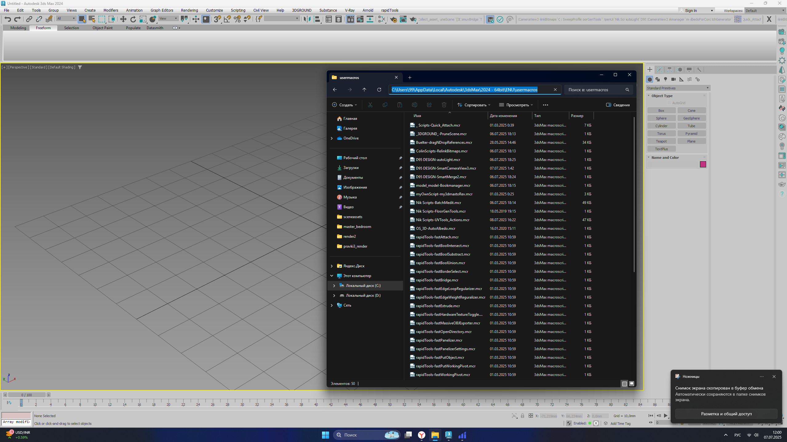

На сайте c 01.10.2014
Цитата neskvi.totli:
Цитата Spark:
Проверь папку
C:\Users\<имя пользователя\AppData\Local\Autodesk\3dsMax\2021 - 64bit\ENU\usermacros
на ридонли. Возможно закрыта запись в папку, а все устанавливаемые скрипты копируются туда.
Спасибо вам огромное) в интернете вообще ответа не было, голову ломала всё это времяsmiley-wacko.gif
Папка users вообще скрыта была, убрала из скрытых и всё исправилосьsmiley-yahoo.gif
Можно скрин, где проверить папку на ридонли?
Цитата Spark:
Проверь папку
Приложите пожалуйста скрин, где проверить папку?

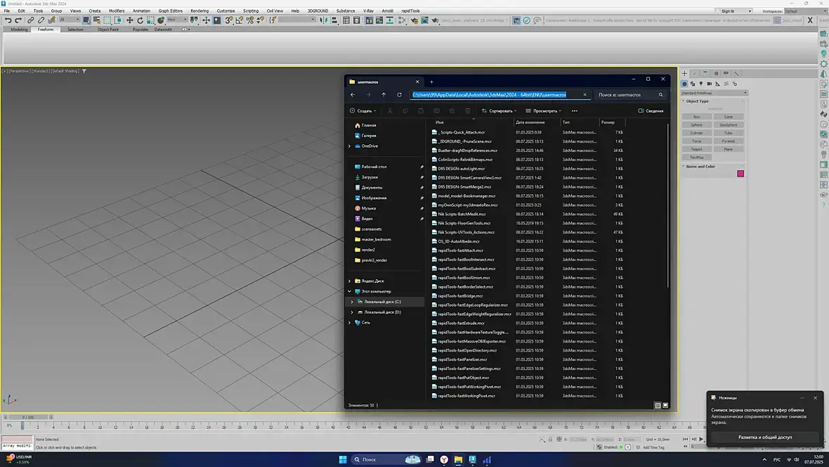

Путь прописан правильно. Проверил. Я не совсем понял про "проверить папку на ридонли". Можете пояснить или приложить скрин, где и как проверить?
На сайте c 16.03.2016
Цитата natali.di:
нужно скопировать с пути выше папку "usermacros" в любое место на компе и прописать туда путь и всё работать будет
