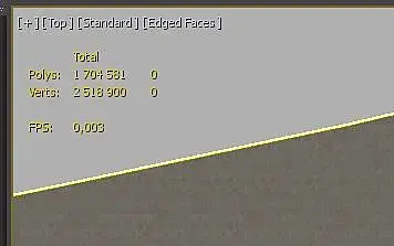

На сайте c 08.03.2010
Сообщений: 128
Добрый день, сама сцена 1,7 мл polys. а весит 4,7 Гб, что может быть?
На сайте c 13.01.2022
Сообщений: 165
Ереван
может текстуры в большом разрешении, другие элементы свет, камеры, какие-нибудь партикл флоу, тайм коды?
