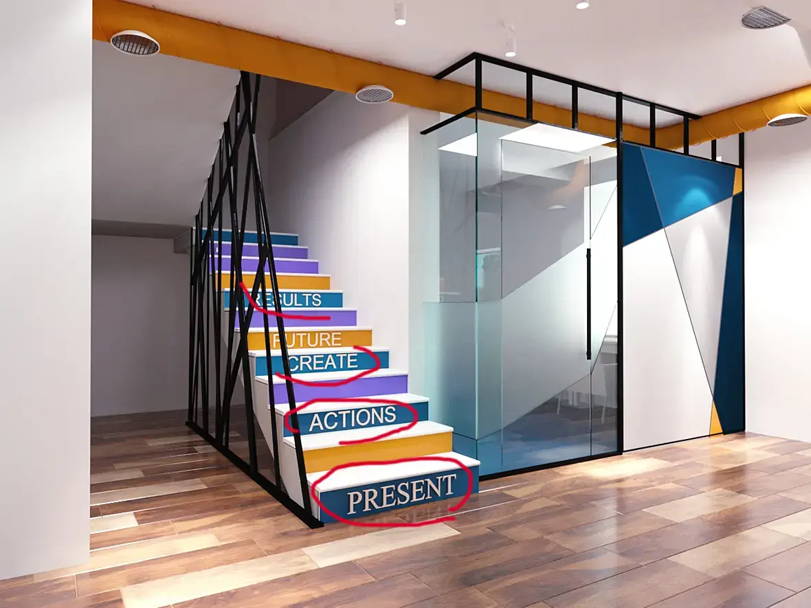

Каким ТЕХНИЧЕСКИМ способом можно получить такое, это моя работа и прошу не объяснить как сделать такое в 3д максе)заказчик озабочен тем что со временем ступеньки могут загрязнится..
 к наружним рекламщикам иди
На сайте c 09.07.2011
Сообщений: 303
Вырезать из листового акрила и наклеить на акриловую же основу.
Загрязнится оно в любом случае, но и отмоется без проблем.
Изготовят такое рекламщики, он с акрилом работают.
На сайте c 06.02.2012
Сообщений: 966
Да пластик 4мм и отлично. Другое дело как вы собираетесь трубы на половину заделывать и железную балку через них пускать.
На сайте c 26.08.2011
Сообщений: 498
Russia
шрифт не очень красивый, буквы только выпуклыми не делайте и почему в середине два слова так близко друг к другу FUTURE/CREATE по идее должны быть через ступеньку?

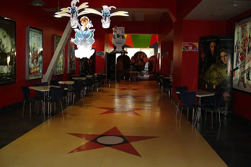

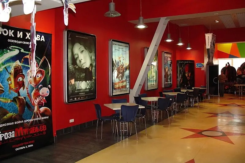

Есть такая фигня- называется таркет (короче линолеум, но натуральный ). Он бывает разных цветов и в основном для таких вещей используется.
Я эту штуку использовал в кинотеатре "Линия кино". Метрополис на Оболоне. Лежит уже, лет 10. И всё замечательно.
