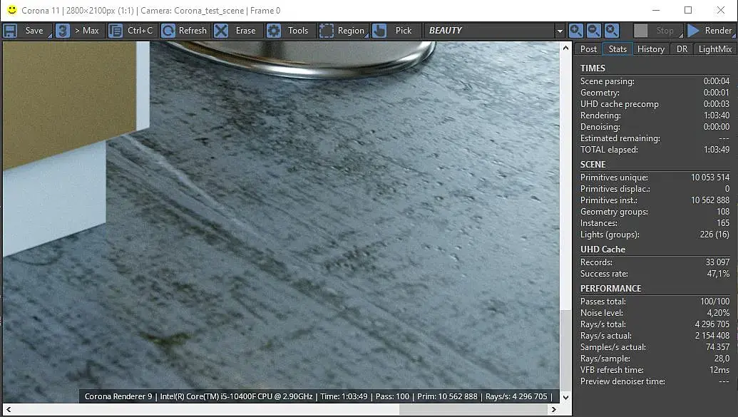

i5 10400F
max 21, corona 11, время 1:03:49

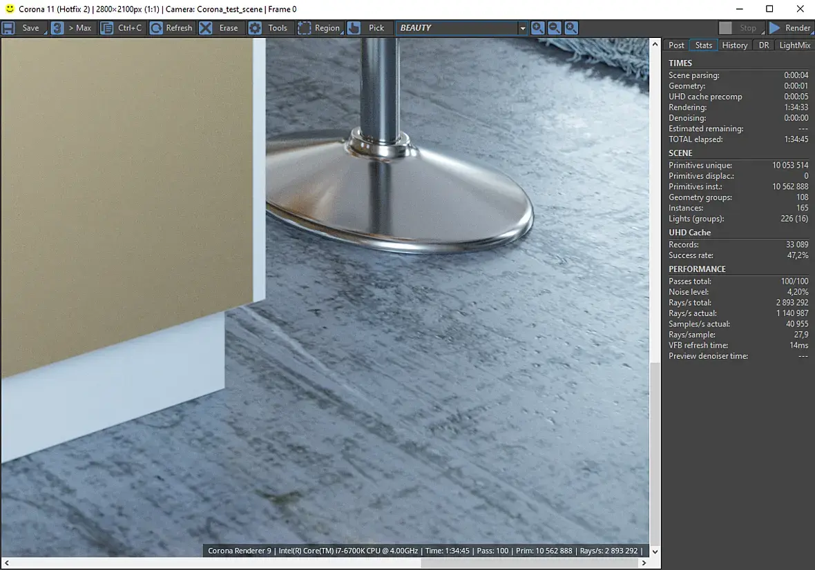

i7-6700K
max 2024 corona 11
1:34:45 =(

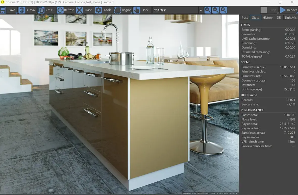

Сообщений: 7129
9950х @5.3 ддр 5200
= 10.26
cinebench r23 45.4k
corona bench - 16.4 млн
