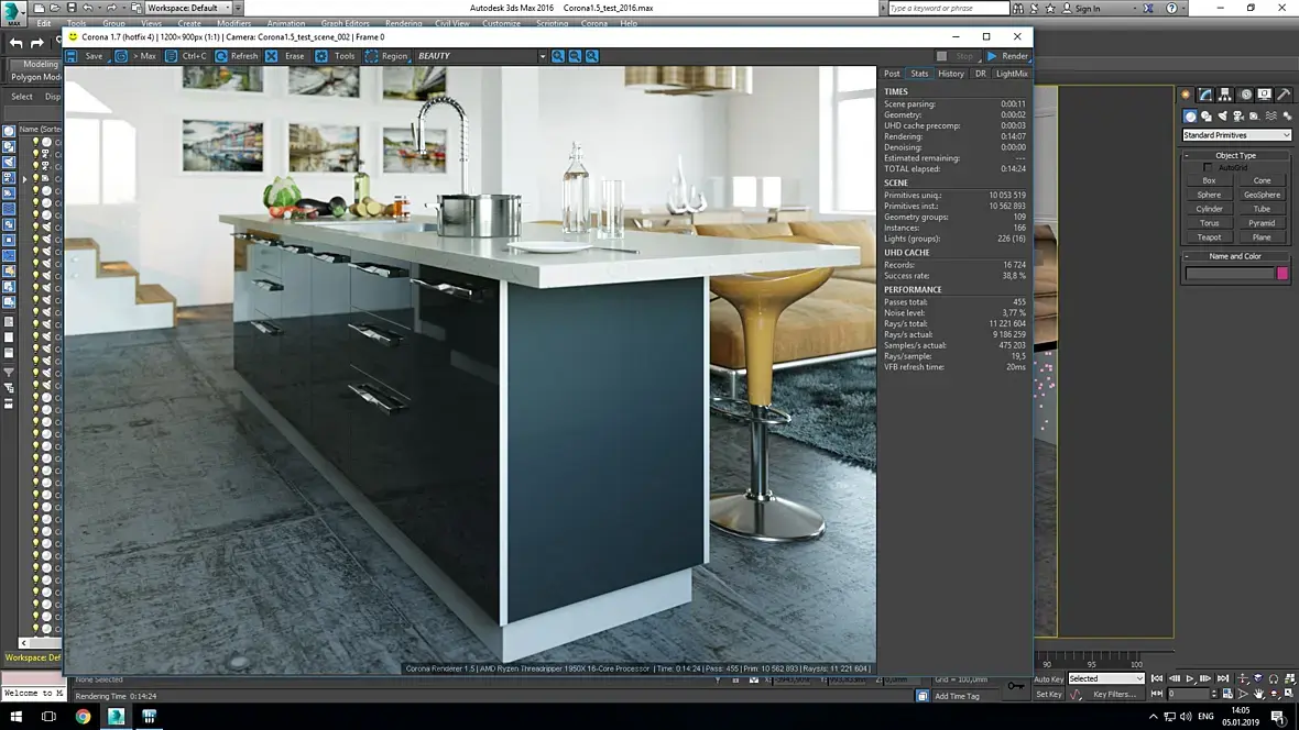

Max 2016 + Corona 1.7.4
1950X @ 3.890 ddr 3000
14:23

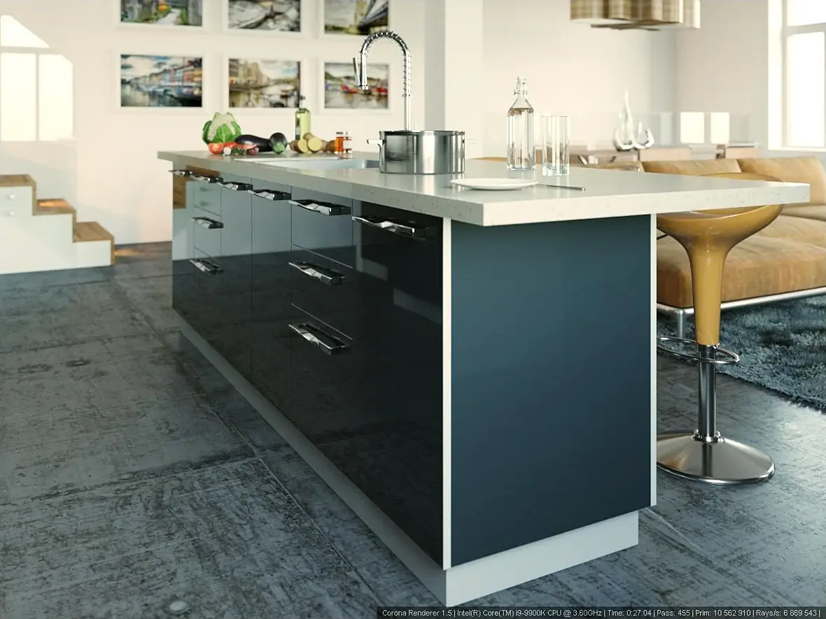

На сайте c 16.11.2015
9900K @ 4.7 Def DDR 3000
Max 2016 Corona 1.5.2 (23:10)
Max 2019 Corona 2.0 (27:04)

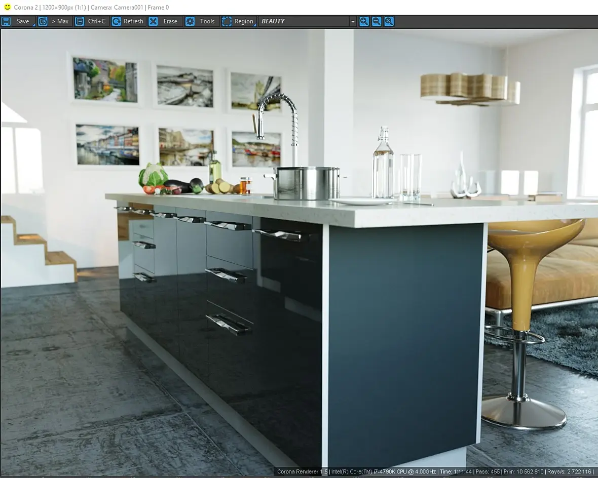

Привет от динозавров.
4790k @4.2 ddr1600 corona 2.0
4790k @4.6 ddr1600 corona 2.0
UPD: к результату в таблице, который около 50 мин, не смог приблизиться...Может такое быть из за короны 2?
