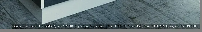

Итак, готов тест Ryzen7 2700x + DR20 DualXeon X5650
Max2017, Corona 3.1, Threads - 480. Пассов вышло больше, потому что ноды присылают по окончании ещё полсотни сверху.
Время: 3:16

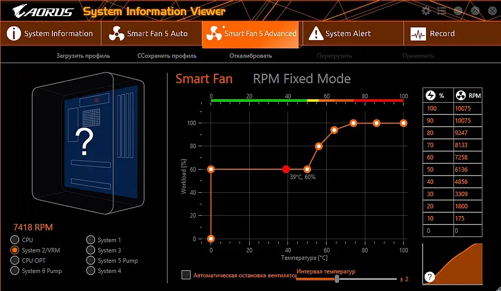

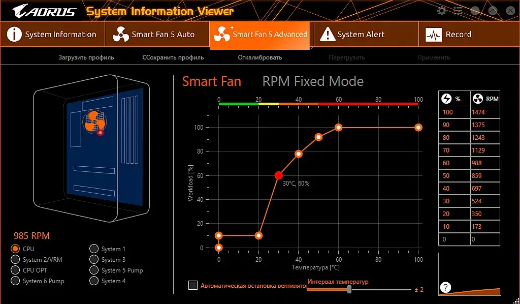

levicky
GIGABYTE X399 AORUS Xtreme BIOS ver. f5g
AMD Ryzen Threadripper 2990WX Processor (YD299XAZAFWOF)
HyperX Predator Black 64GB kit 3200MHz 64GB Kit (4 x 16GB HX432C16PB3K4/64)
Noctua NH-U14S TR4-SP3
Разгонял чуток BIOS:
CPU Clock Ratio 34.25
Поставил профиль памяти (X.M.P.) Profile 2 так как у меня 1- профиль не подошел((...
и все остальные все по дефолту (Auto)...
Кулеров настраивал с помощью программы Smart Fan 5 Advanced (GIGABYTE) в ручную
