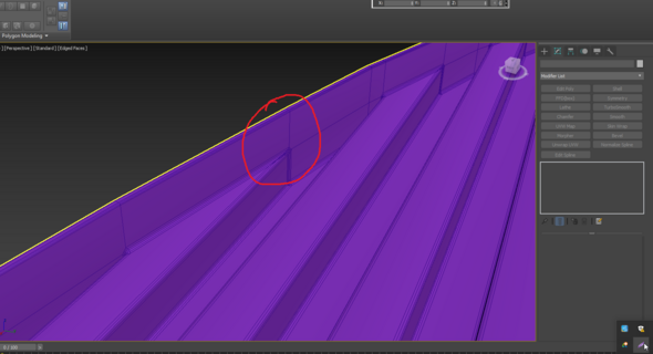

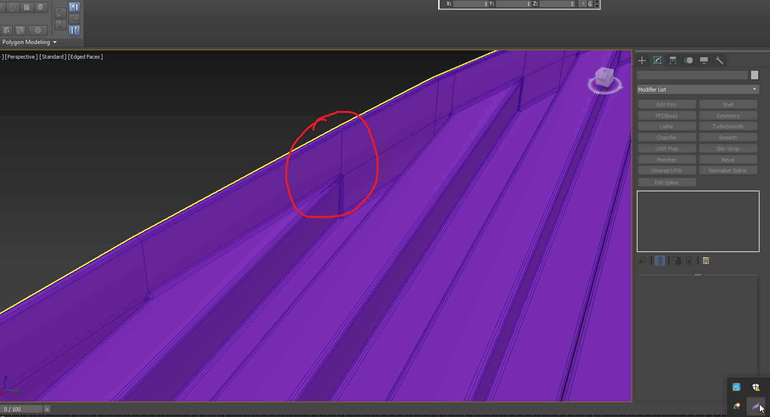

Укажите на ошибки при моделировании. Что делаю не так?

Цитата freys2011:
А зачем тут чамфер? В интерьере хватит и corona roundedges на бампе. Или это в очень ближних ракурсах будет?
Я учусь моделировать. И мне хочется разобраться в том как делать правильно . Вот столкнулся с проблемой . Представим что рендер с ближнего ракурса будет

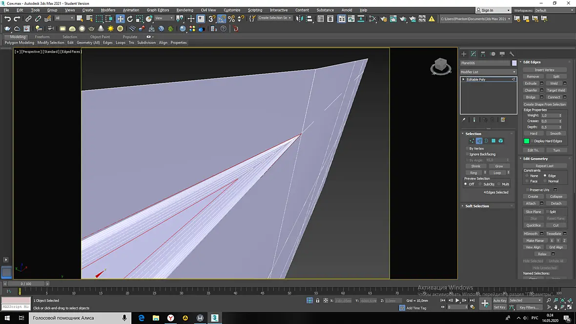

Цитата Fantom Ury: А доп ребро потом добавить
Честно говоря не понял что вы сделали ....
А ребро которое Вам советуют удалить , оно зачем? Чамфер вы сделаете только до этого ребра, и я так думаю оно там совсем ненужно
На сайте c 06.08.2013
Сообщений: 1909
HelloSPB, чамфер накидывай на все ребра, а не на выделенные. min angle крути для того что бы он только на острых ребрах работал.

Либо как советуют выше, на все ребра накидывать
Зачем мне накидывать чамфер на все ребра объекта. У меня  объект начнет состоять из дофига полигонов .

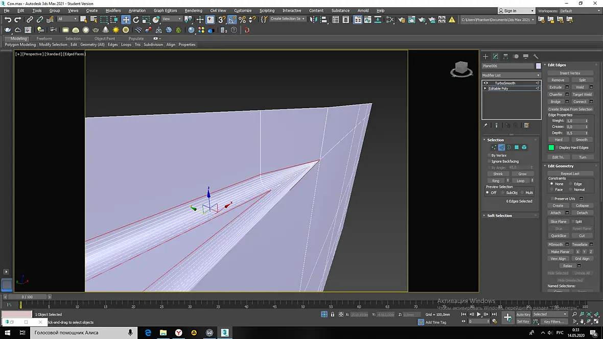

Сдвигайте "лишнее" ребро от точки пересечения и потом кидайте чамфер

Фантом,извините ,то что вы показываете это не то что мне надо .
Нет никакого лишнего ребра . Посмотрите мои картинки в предыдущих постах .

Может быть я Вас и не правильно понял, но если оперировать чамфером ,если взять вот эту картинку, здесь никакого подобного ребра нет в этом месте, и по другому тут вряд ли что то получится
