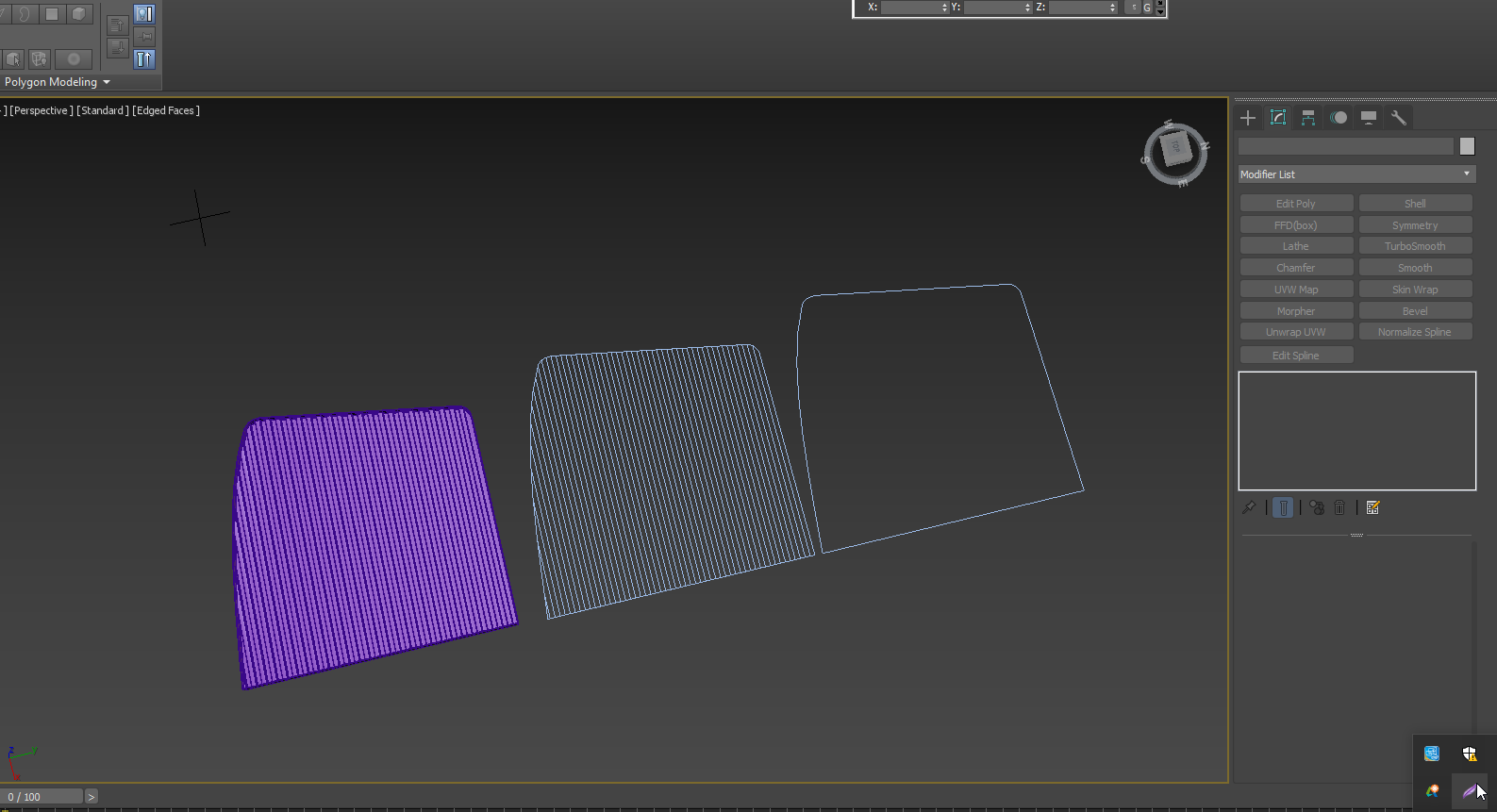

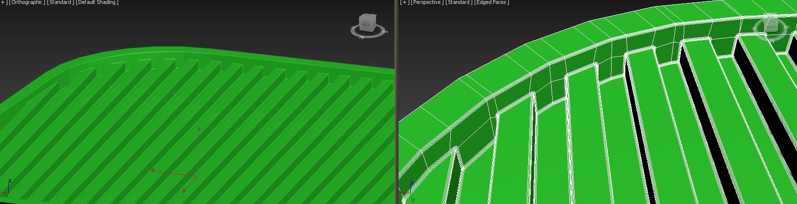

Моделирую кофейный аппарат.
В месте где стоит кружка есть некая "решетка".
Вот о ней и пойдет речь.
Я хотел бы рассказать как я начал процесс моделирования, и прошу Вас подсказать мне, где я подошел к вопросу не правильно. И где можно сделать гораздо быстрее и правильнее нежели делаю я.
Итак:

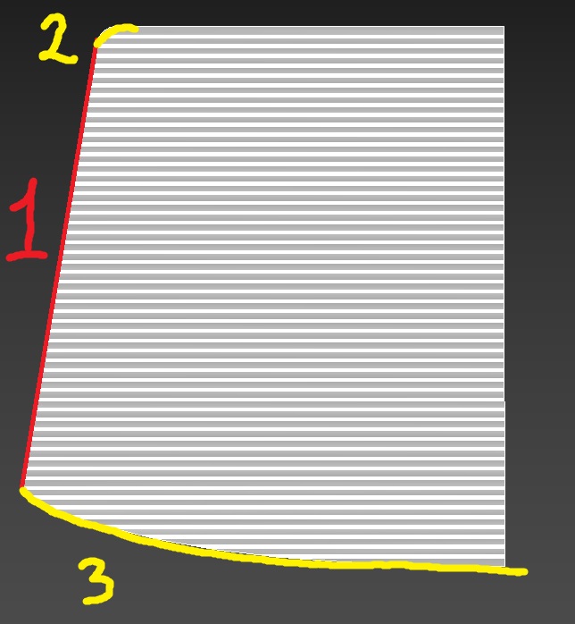

Я начинаю моделировать следующим образом:
Делаю рельефную поверхность, и контур будущего объекта в виде сплайна (моделирую половину "решетки" от кофейного аппарата, т.к. потом просто накину симетрию):
Спровоцировать сплайн у меня не получилось, как понимаю из-за того что поверхность на которую идет проекция - рельефная:

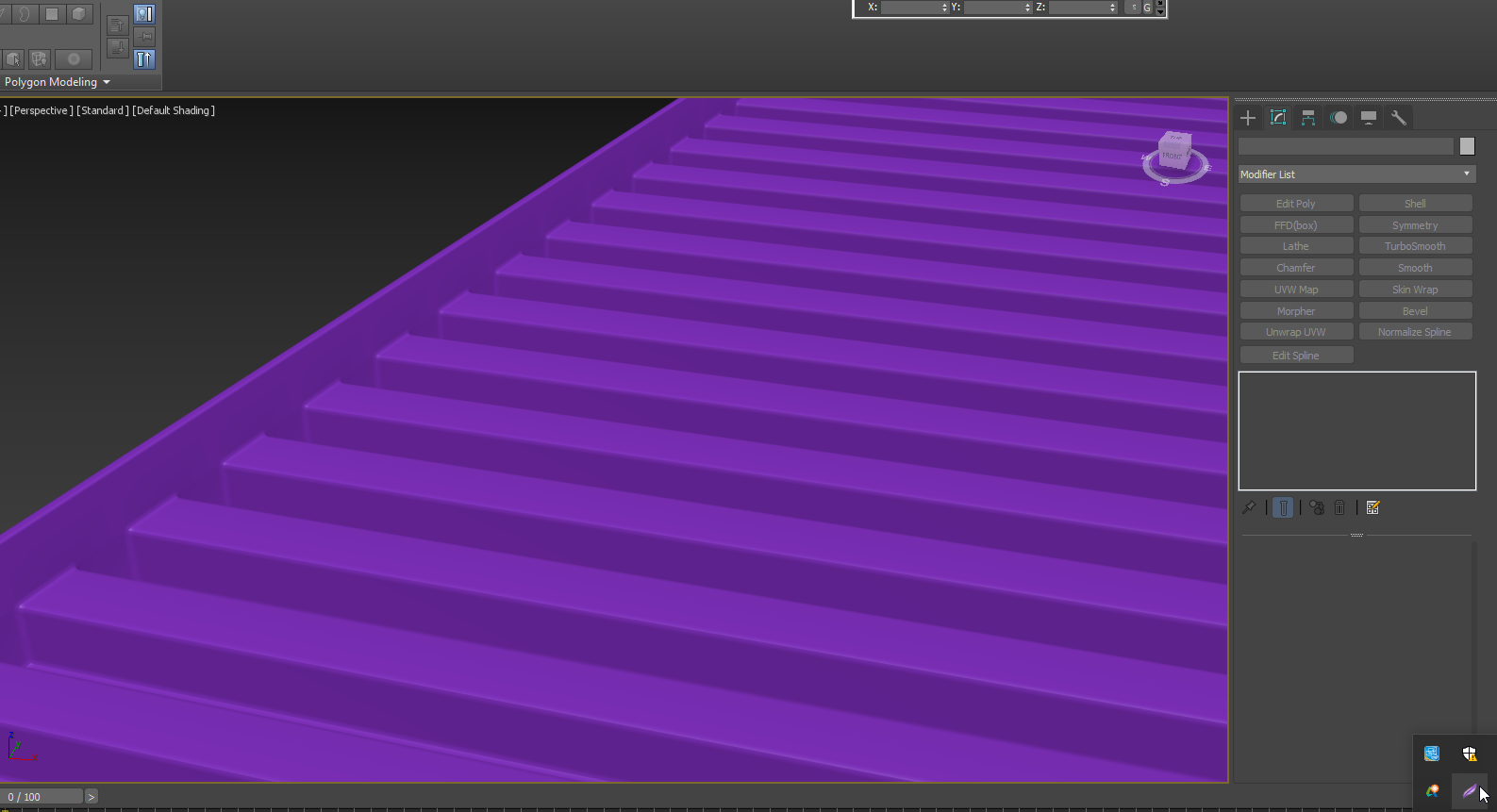

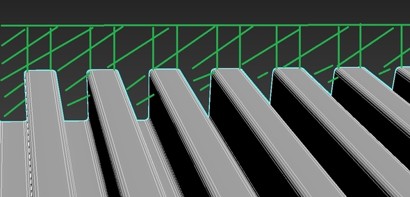

Далее стоит задача нарастить правильные боковые стенки по периметру всего объекта:

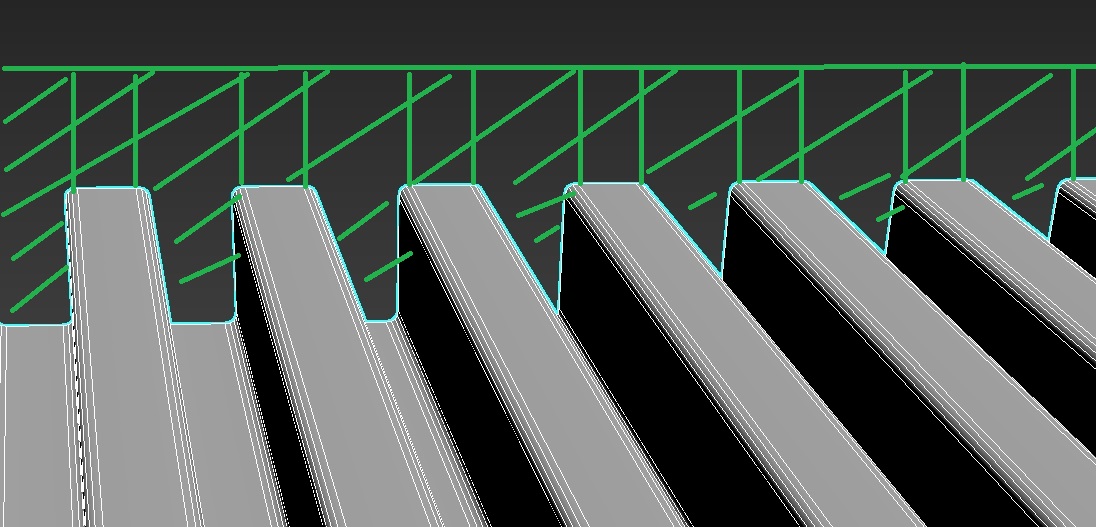

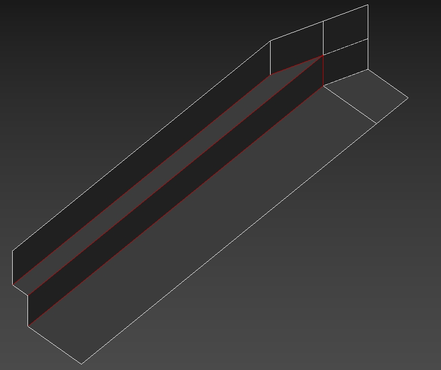

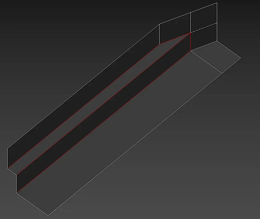

Там где я обозначил красным все легко т.к. срез идет по прямой линии:

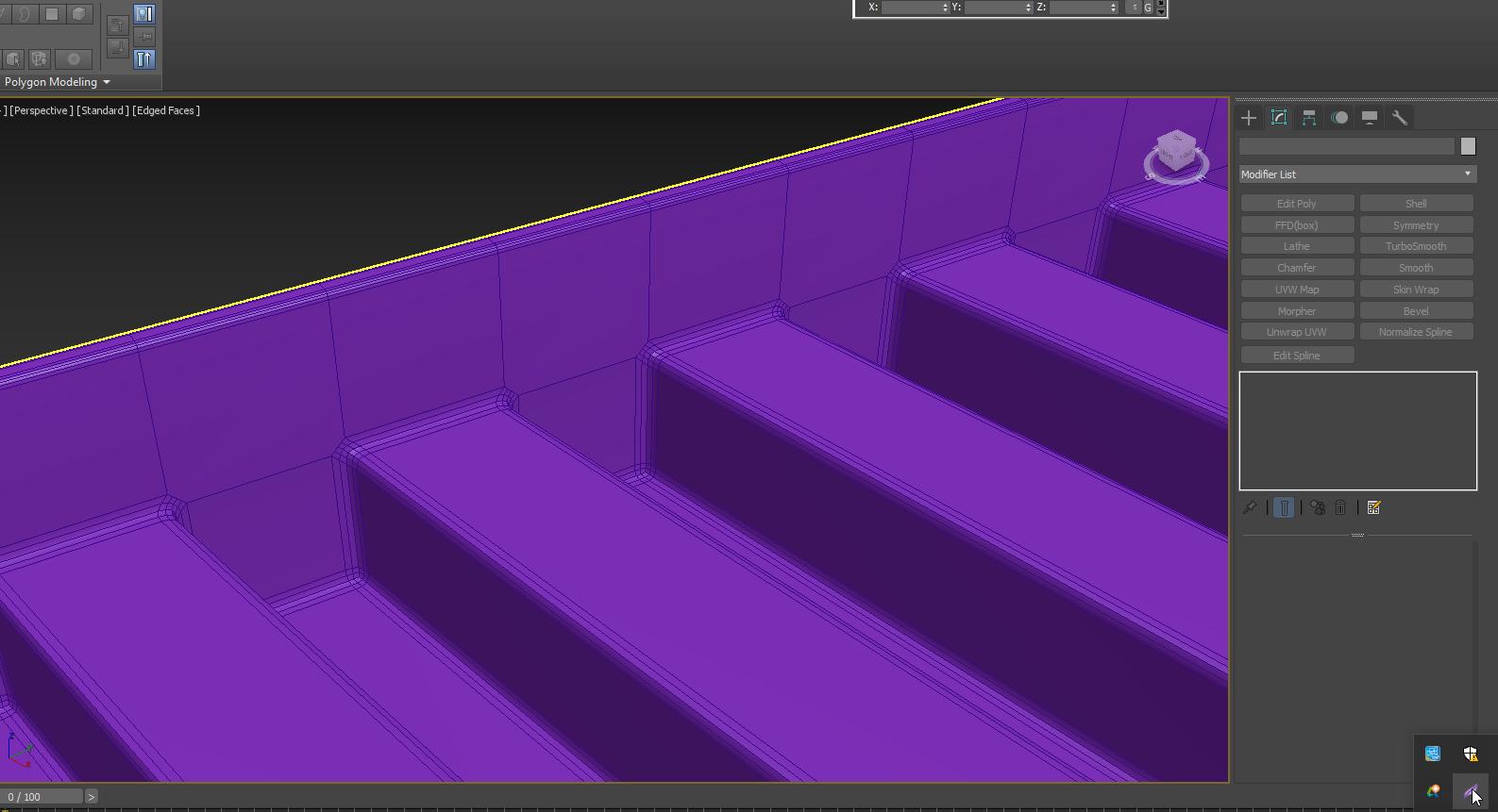

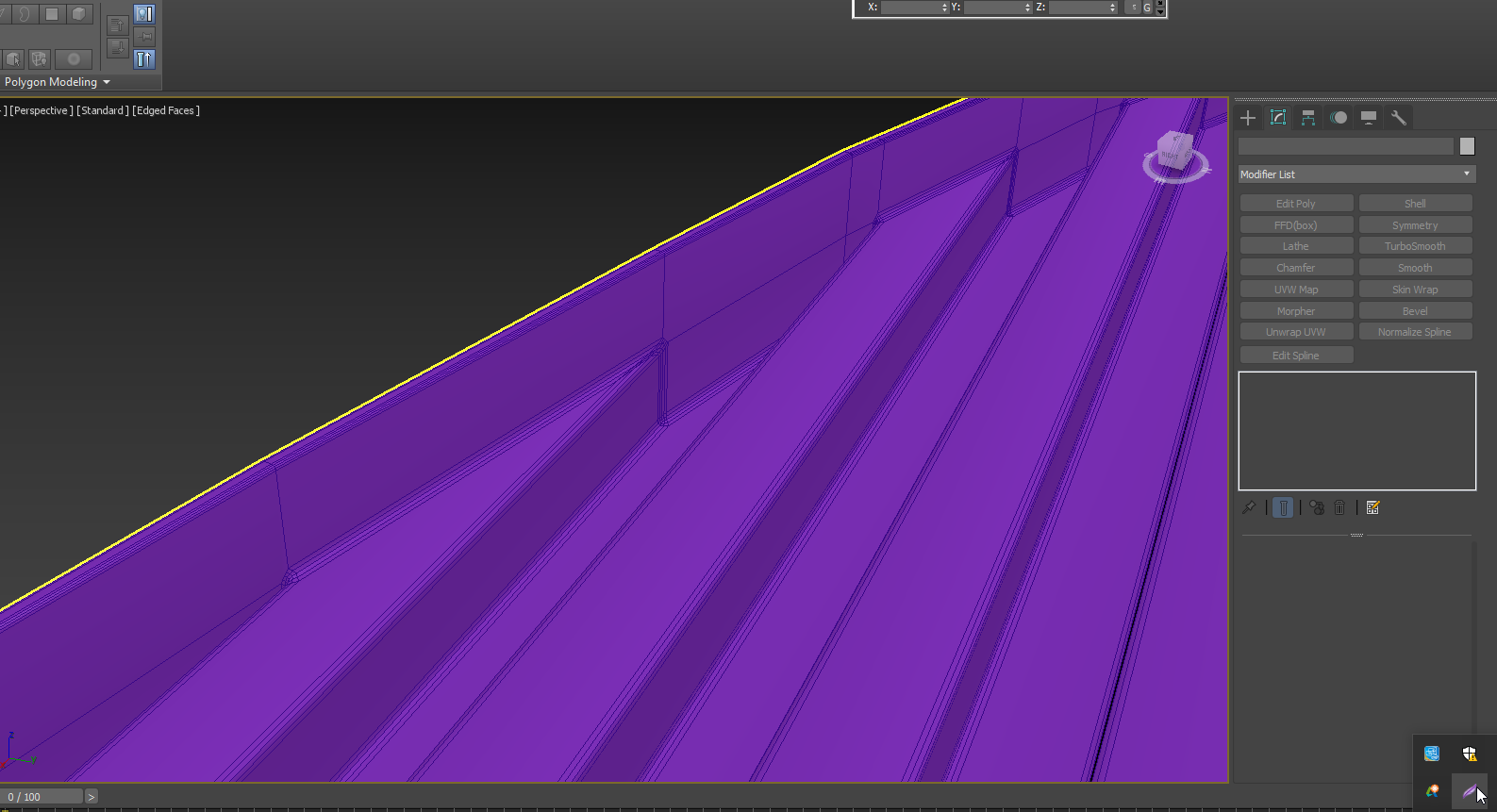

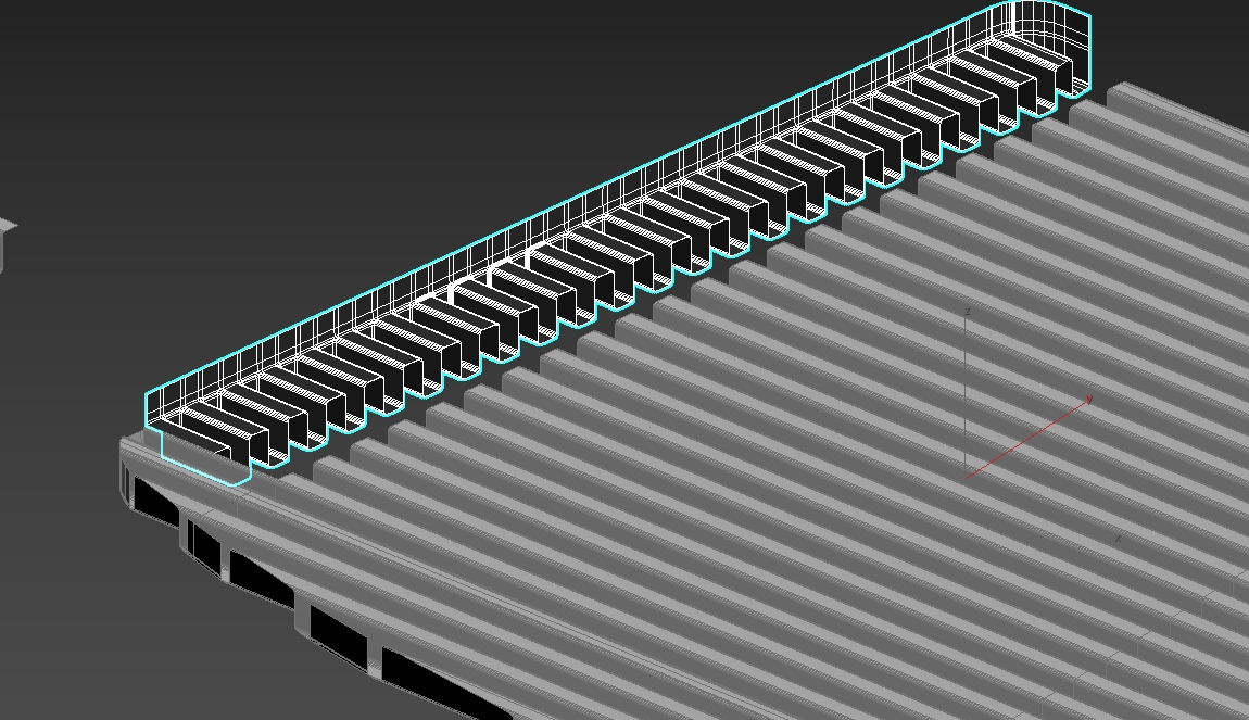

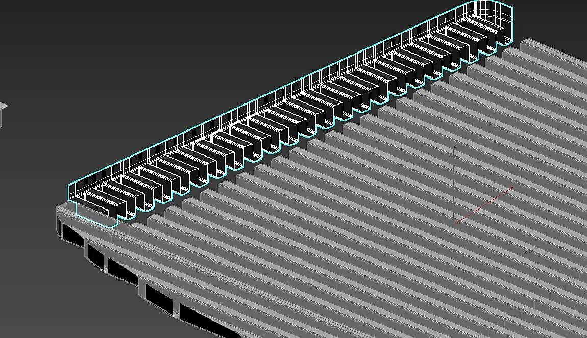

я просто взял кусочек, сделал на нам правильную геометрию, и продублировал этот кусочек вдоль всей прямой:
Вот. Разрыв я после состыкую:

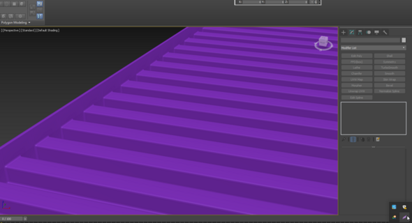

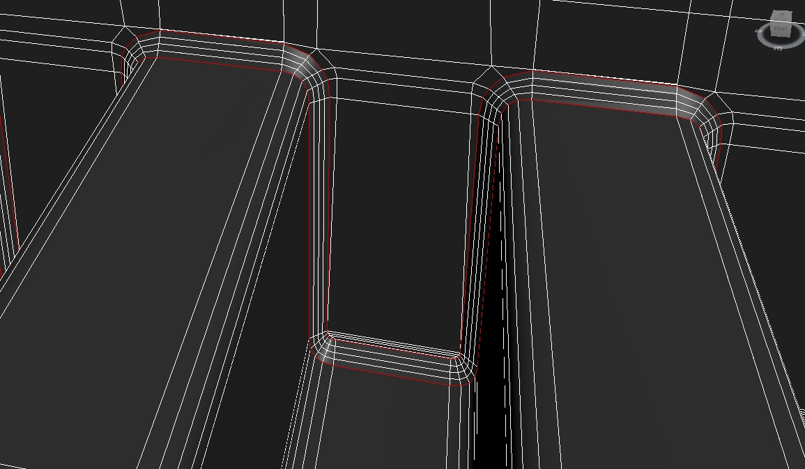

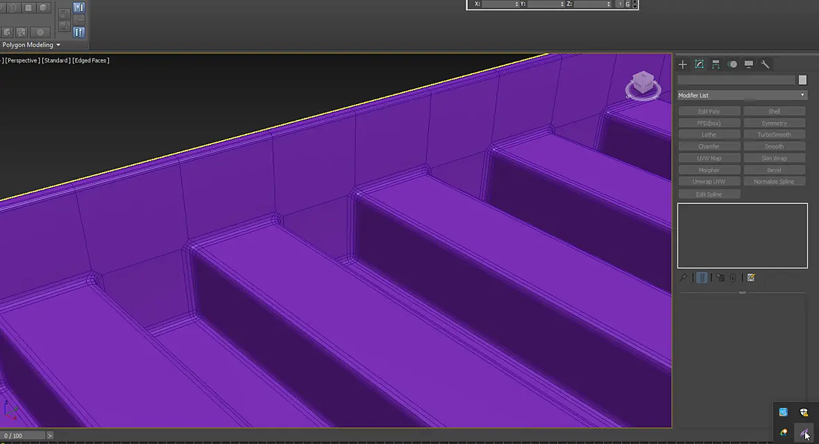

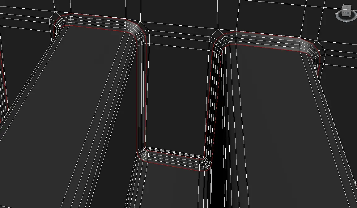

Сетку я делаю такую чтобы потом применить Chamfer в тех местах где рейки упираются в боковую стенку:

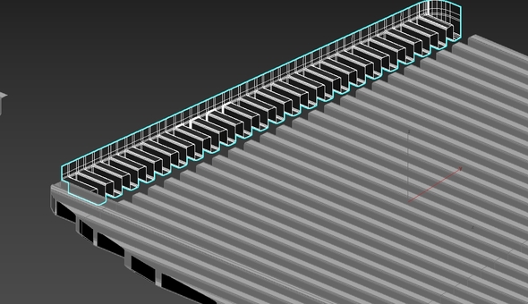

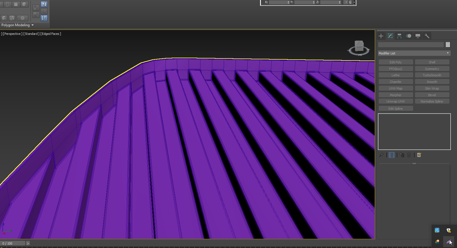

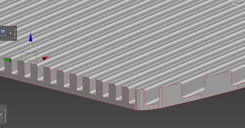

Но с участками где у нас кривые (желтый цвет), а не прямая - делаю сейчас все вручную.....

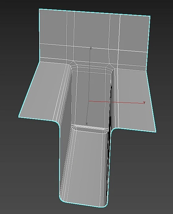

Есть ли какие то способы чтобы облегчить себе жизнь ? потому что допустим этот участок я делал вручную,нарезая правильную геометрию...
Допустим может есть какой то скрипт, который заполняет пустоту таким образом чтобы потом можно было применить Chamfer.....
И вообще, правильно ли я подошел к делу...потому что сижу второй день, и делаю все в ручном режиме, наверняка многое то о чем я написал делается легче.
Будьте добры подсказать где я могу упростить себе жизнь.

Сообщений: 10872
В целом все нормально.
НО! Топология через чур избыточна.
Вполне хватит трех граней. Сейчас у Вас пять. Плюс добавить по грани недалеко где плоскости пересекаются под 90 градусов. Теперь сетка будет готова под смуз.

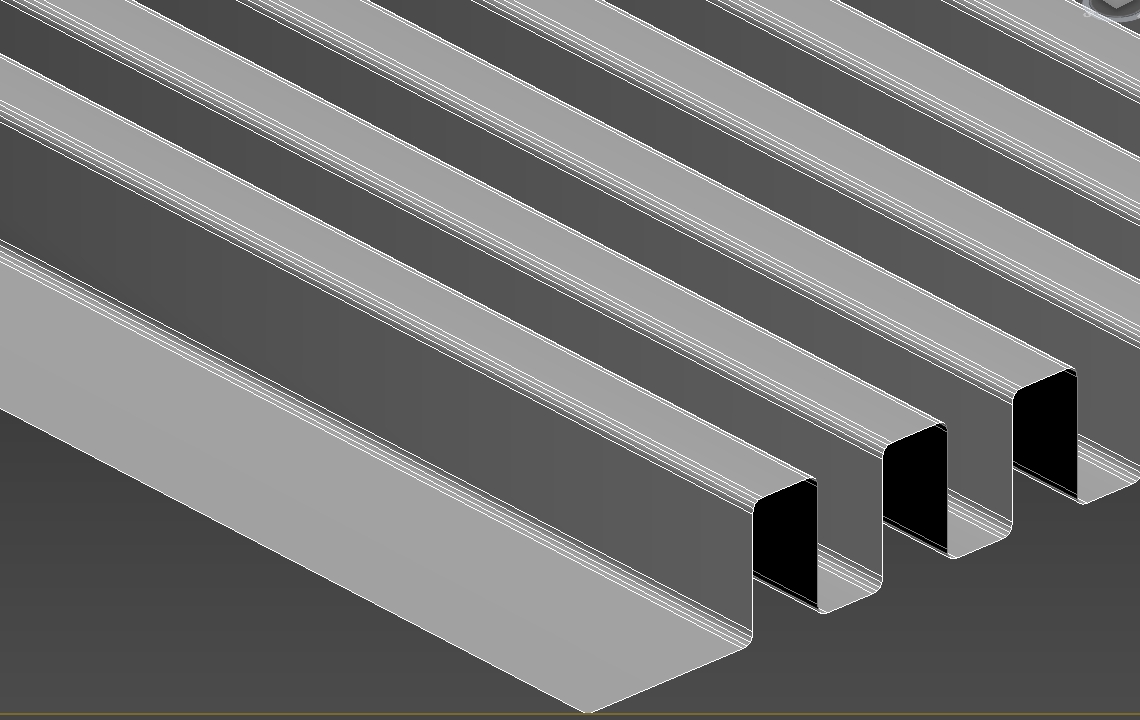

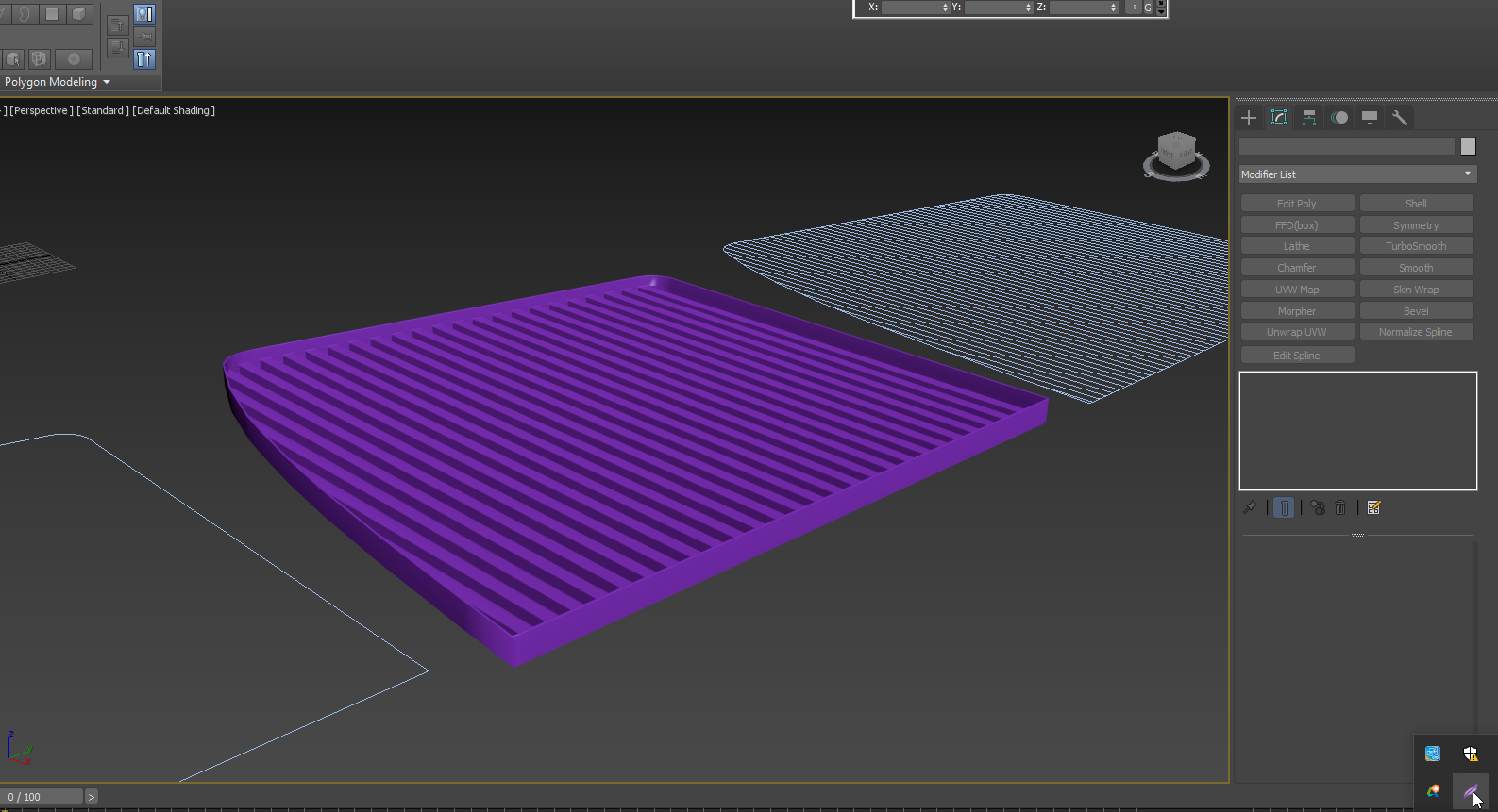

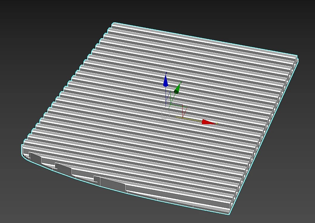

Сообщений: 4399

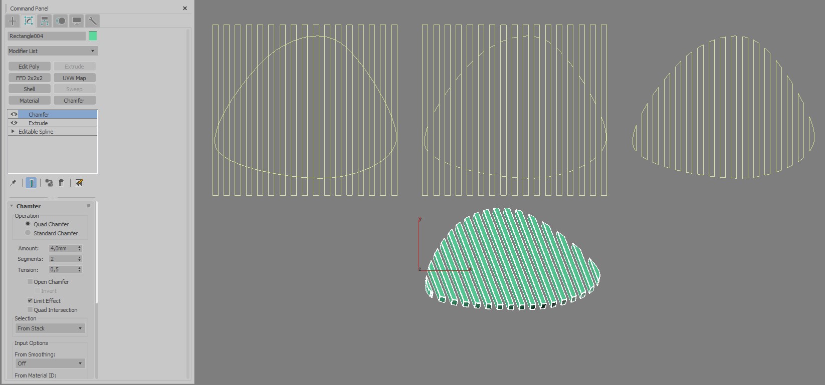

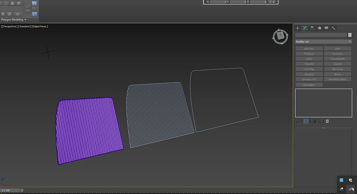

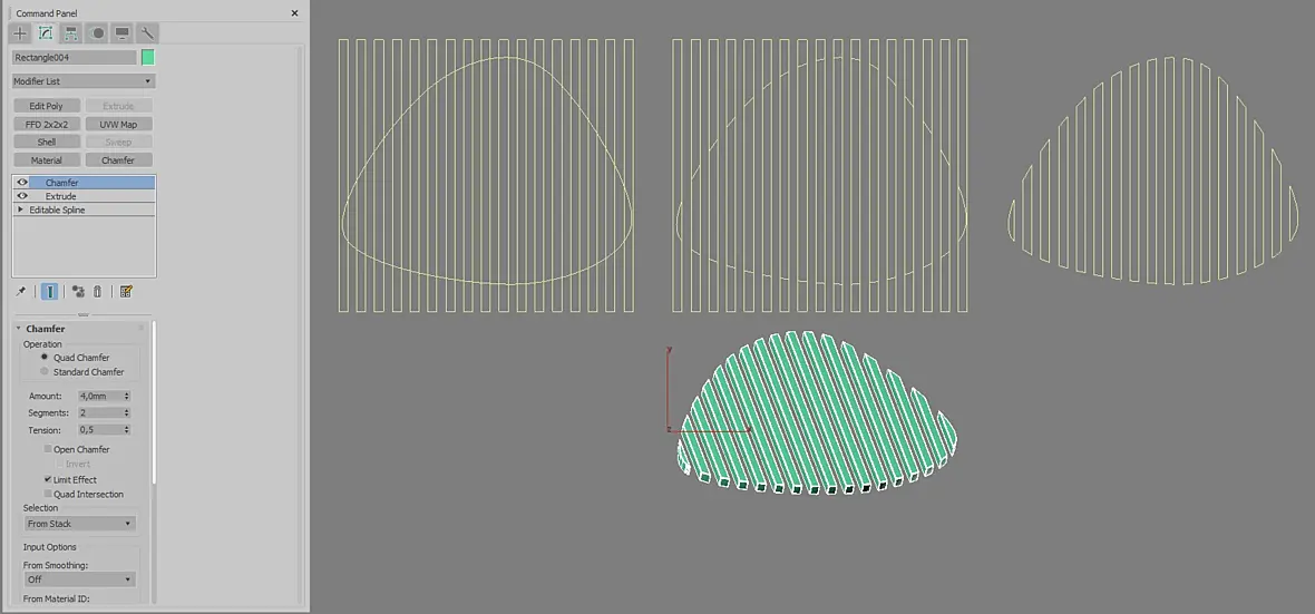

Решетку конечно надо делать отдельно плашки и отдельно подложка. Для плашек делается набор прямоугольных сплайнов, к ним аттачится контур и потом сплайны режутся по контуру с помощью Trim.
Вот пошагово:
1. Решётка с рейками нужной плотности, к ней приаттачен сплайн-форма
2. Тримом обрезаем ненужные части формы
3. Также тримом обрезаем торчащие части реек
4. Велдим все точки, накладываем экструд/шелл и добавляем чамфер модификатором.
Итого минута работы, полностью параметрическая модель. Можешь менять интерполяцию линии, глубину реек, и размер чамфера.

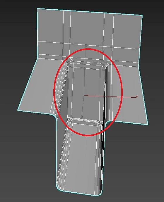

Сообщений: 6421
А как сделать чампфер в местах, где выступающие рейки упираются в боковую стенку, если это разная геометрия?
Сообщений: 4399
А нафига? Как нужно отрендерить эту кофемашину, чтобы этот чамфер увидеть?

Spark, чамфер делают для бликов на гранях, а не "чтобы этот чамфер увидеть"
HelloSPB, надо буль юзать обычный после него бордер вытягивать вверх с шифтом два раза, на первом разе мержить вершины, дальше чамфер на все и все, или подправить немного и тс, но тут он лишний точно.
https://www104.zippyshare.com/v/MdsVSDCX/file.html   это из под 2021 макса в младших версиях чамфер не очень корректный будет, сохранен для 2018 макса
Сообщений: 6421
Ну как бы задача ТС ставилась именно так: "Сетку я делаю такую чтобы потом применить Chamfer в тех местах где рейки упираются в боковую стенку". На мой взгляд, сложность задачи именно в этом. А если геометрия в геомеотрию, то конечно все гораздо проще.

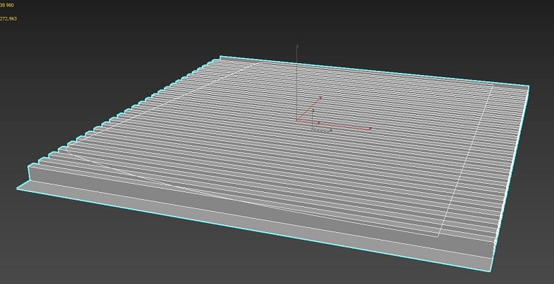

На сайте c 17.01.2018
Сообщений: 312
Тоже попробовал,  проверил себя заодно))) сплайны , трим, по получившейся сетке  повторил еще один сплайн по всем вертексам с привязкой.  екструд сплайна, получил бортик со всеми  координатами для бороздок. Потом  едит поли , бридж,и чамфер нужных еджей в конце.)

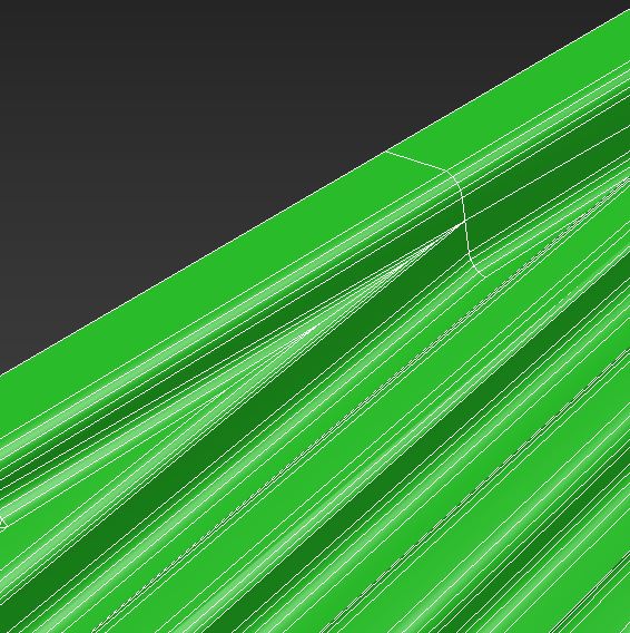

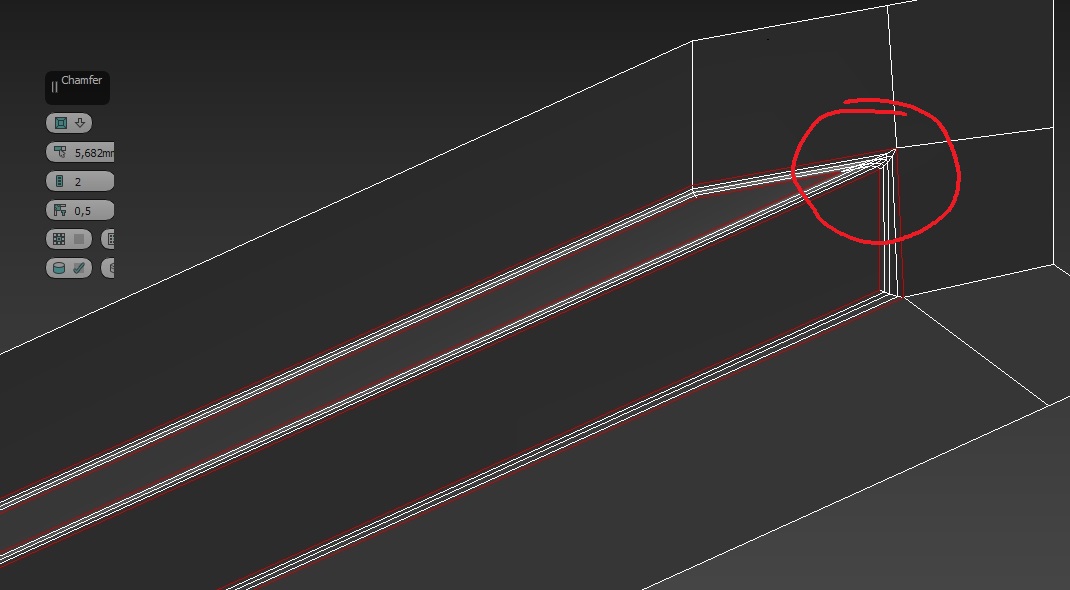

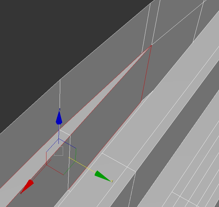

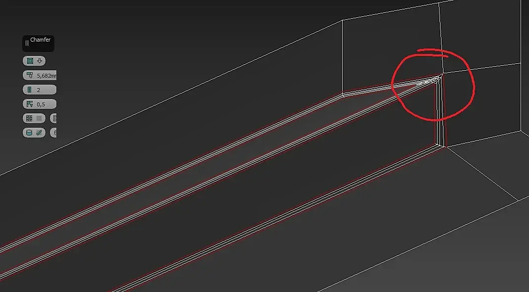

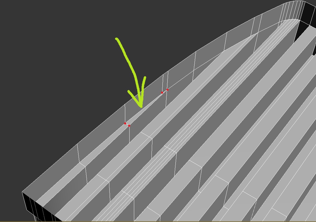

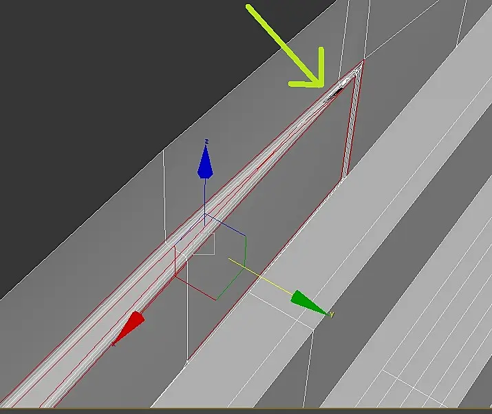

Добрый день.

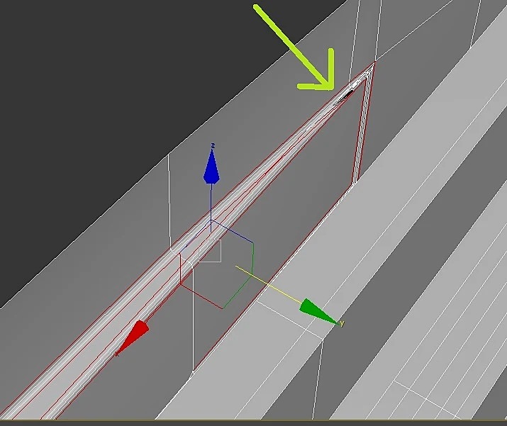

Не получается на этом участке применить chamfer из за острого полигона...можно ли это как то исправить?
что делать в таких ситуациях ?
На сайте c 06.08.2013
Сообщений: 1905
удали ребро с вершинами которое мешает
На сайте c 11.03.2019
Сообщений: 822
Санкт-Петербург / Ереван

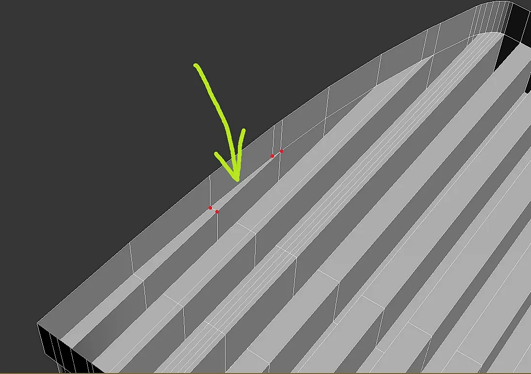

Его удалить нельзя, оно нужно так как придает форму.

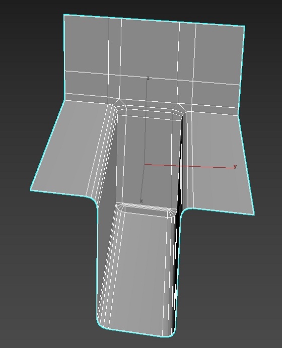

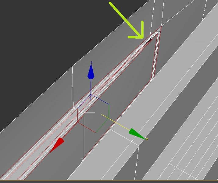

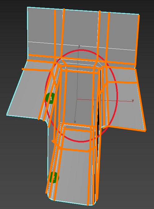

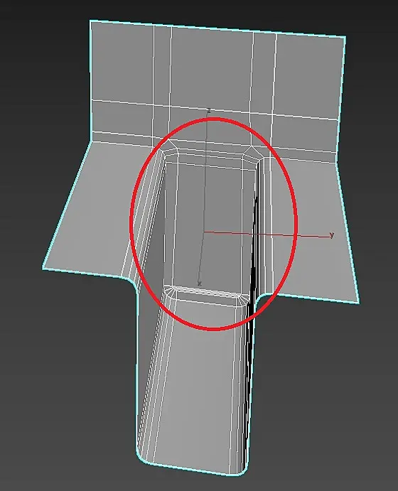

вот я сделал балванку чтобы показать в чем проблема : chamfer начинает пересекаться, так как два ребра идут к одной точке.
Цитата Fantom Ury:
Вот это ребро удалите, и вершины

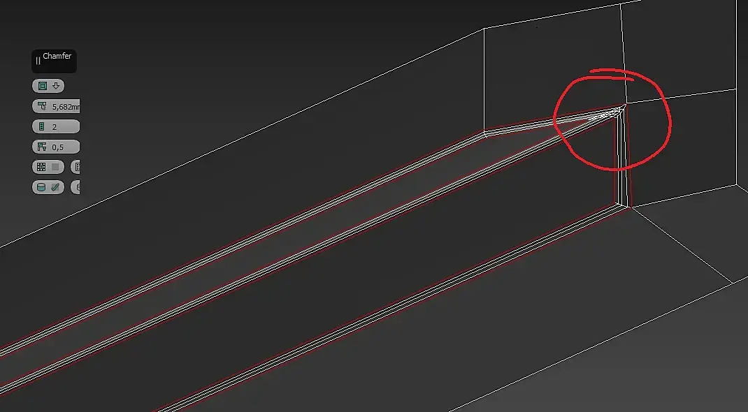

Не в нем дело, вот на этой картинке посмотрите. Дело в том что два ребра на которые наложен чамфер - пересекаются между собой

А зачем тут чамфер? В интерьере хватит и corona roundedges на бампе. Или это в очень ближних ракурсах будет?
Сообщений: 1905

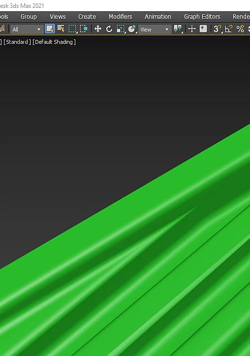

HelloSPB, макс 2021 юзай тогда, там корректно он работает
попробуй min angle в чамфере поднять
