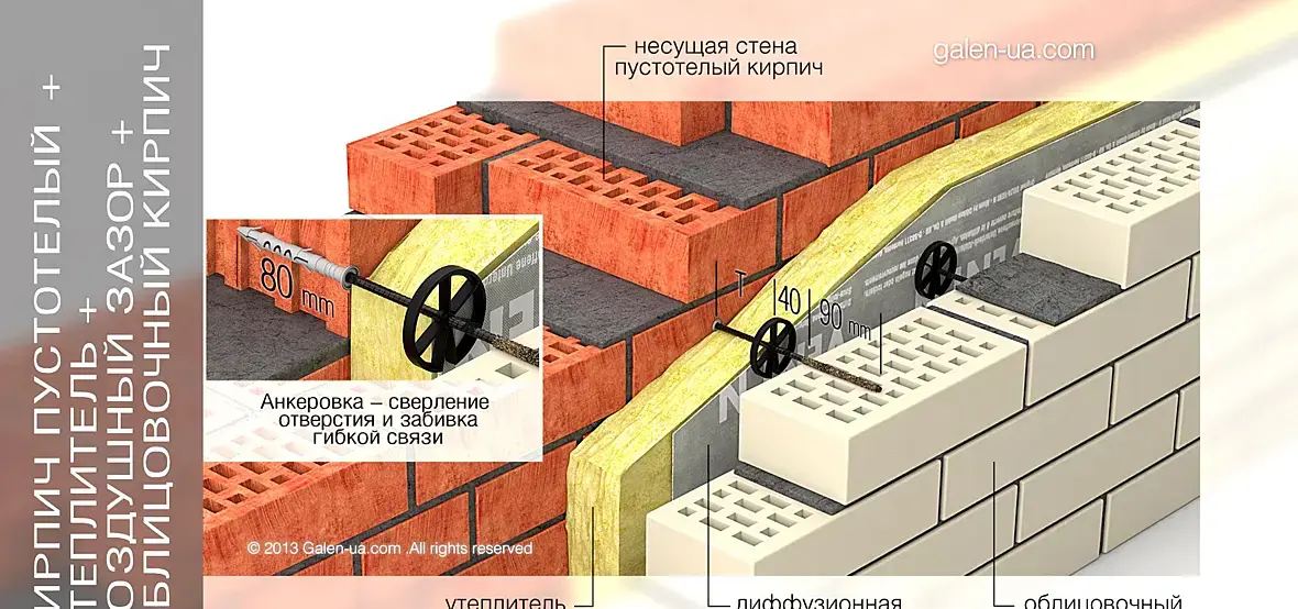

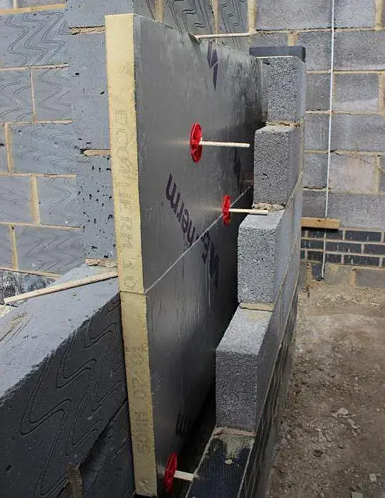

Вот примерно так вижу вашу ситуацию. Только на картинках наоборот к толстой несущей стене наружнюю через утеплитель крепят. Но сути это не меняет ))

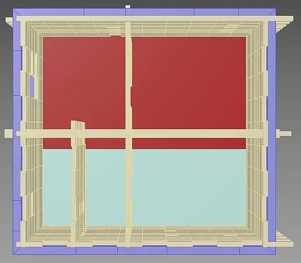

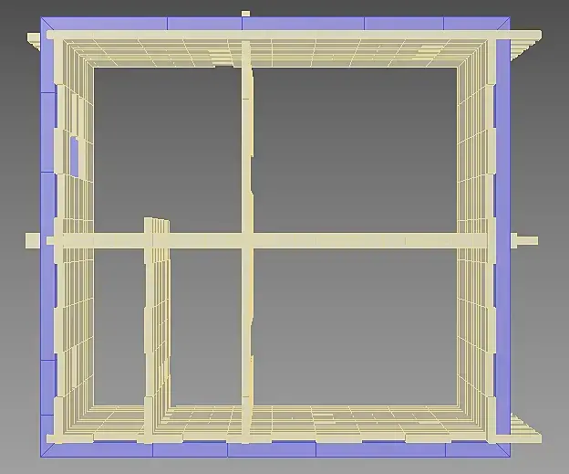

Вот примерно так я видела этот домик внутри... Все это думалось достроить из кирпича/газоблока... Не идеально, конечно этот крест по центру идет, но как-то так... Но этот вариант, конечно очень близок к "снести все", т.к. от дома остается только внешний кирпич... Ни деревянного каркаса, ничего от крыши... ПОЧТИ с 0 построить... Может домик удивит и пока мы снимем крышу сам развалится smiley-pardon.gif Может и, правда, не цепляться за внешние стены... Но снести все - очень как-то страшно... И кажется дорого... Интересно, а нельзя как-то аккуратно снести все, чтобы старую кирпичную стену как-то использовать для чего-нибудь... smiley-blush.gif Корень зла все таки в жадности, видимо...
Viento спасибо большое!!! Очень наглядно показали анкеровку!
Сообщений: 3999
нарисуйте здесь, как плиты пола идут, и где они на фундамент опираются
Так по фото наглядно видно
На сайте c 17.02.2007
Сообщений: 156
К сожалению, прямо сейчас не нарисую, т.к. не помню. Могу только примерно сказать, что там где красное - это подвал + хороший фундамент и там нормальные плиты; а там где голубой пол - это пристройка... тоже, вроде, с приемлемым фундаментом... и тоже там плиты...  Но детальнее - надо опять ехать смотреть, мы, конечно, смотрели, но весной - и я не помню... Может брат мужа помнит, но это надо завтра у него уточнять... Но точно никто не замерял и не записывал ничего, так что точности пока не будет...
