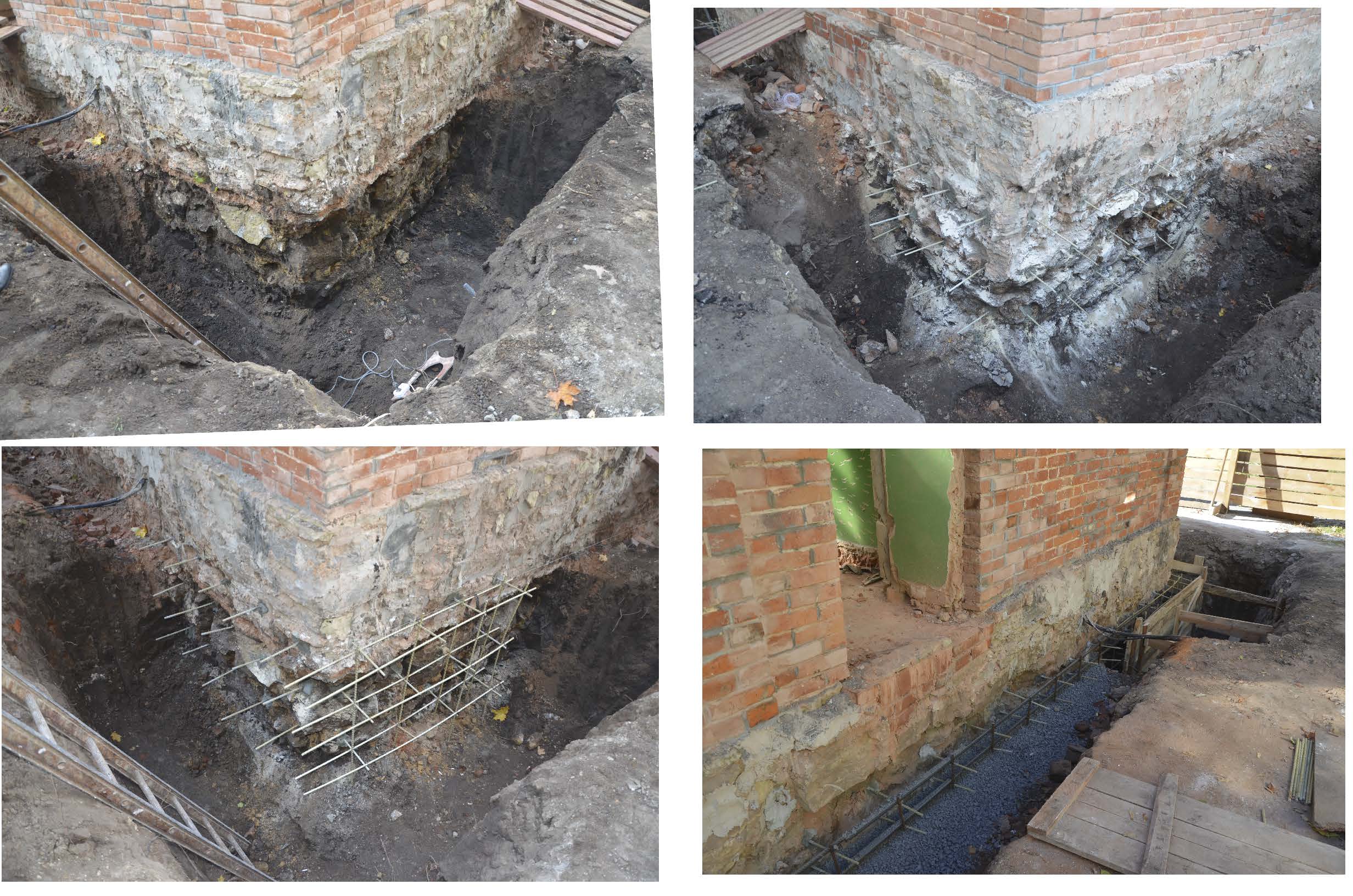

Про укрепление фундамента:
Откапываете снаружи по периметру траншею, в тело фундамента вставляете с шагом арматуру, делаете перевязку арматуры в каркас, заливает траншею бетоном

Я, канеш, не матёрый, но кое какое понимание имею. Кстати, вот если набить арматуры в существующий фундамент и залить бетоном, то внезапно это вызовет дополнительную нагрузку на грунт, и заставит проседать его ещё сильнее. Хорошо, если вы арматуру туда просто в отверстия вставите. Плохо, если прям на клей её засадите, тогда точно вниз всё потянет.

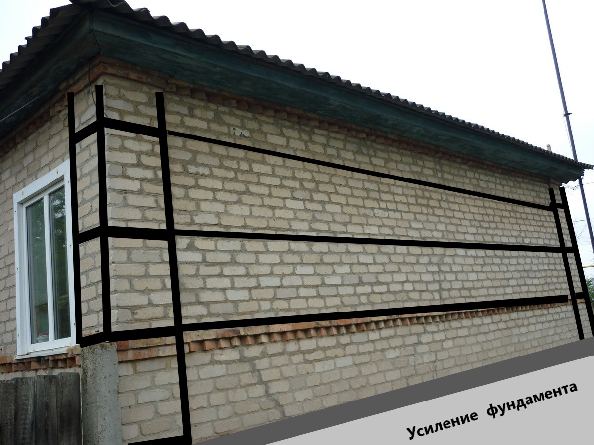

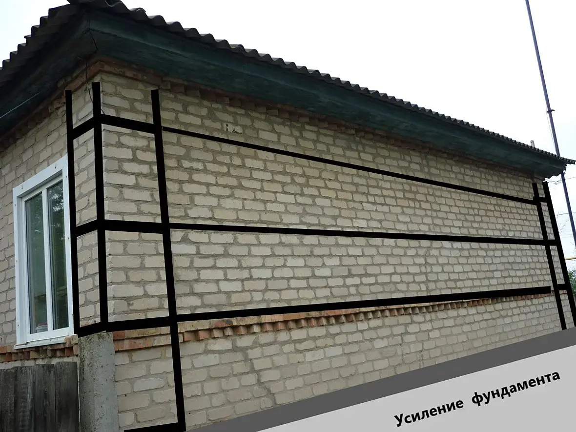

Короче, вызывал строителей из Шахт. Осмотрели и предложили: Усилить и поднять фундамент выше цоколя с задней стороны, одеть угловые колонны в рубашки из уголков и металлических полос и стянуть колонны арматурой примерно вот так. Это я слепил наскоро на Paint 3d. Что скажите?!

Цитата nikgelo:
Что скажите?!
они я так понимаю, определили тип Вашего фундамента для начала? Глубину заглубления? Напишите его? что именно они собрались учсиливать? я так понимаю, что тут писать в пустоту... Поэтому я просто беру попкорн и смотрю...

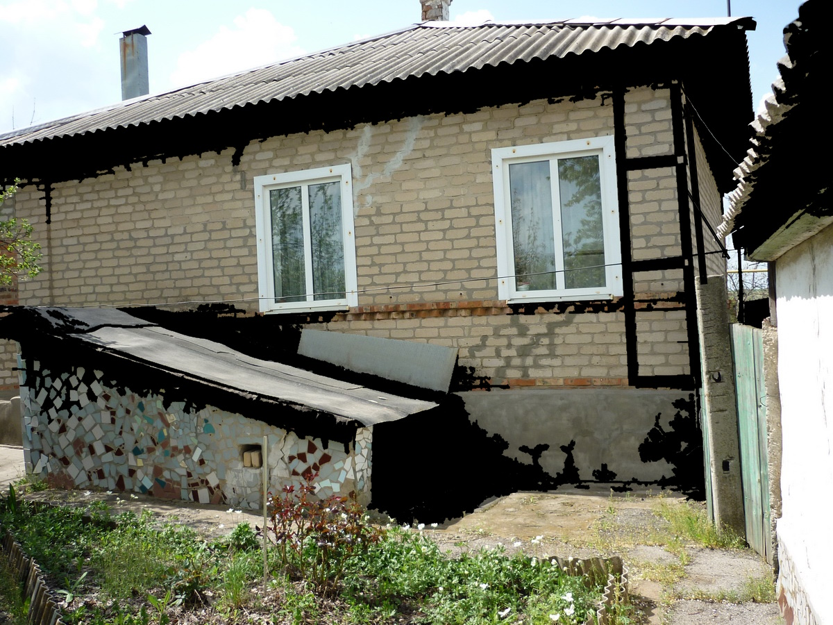

Да ну какой там тип фундамента в 70 80 года, у (самостройщиков) и тогда почти все такие дома были(как на фото пример) , ну и сейчас стоят такие и неплохо себя чувствуют иногда. Инженеров  вызывали думаете поектировать? Выкопали яму, залили с песком керпечей и раствором перемешали. Зачем только выкопаную глину в кладку стены делать.

Фундамент, он же и цоколь трещин не имеет ( трещины есть на штукатурке, покрывающей его и в кирпичной кладке. Стена подвала  под этой стеной ни трещины. Перекрытия подвала рельсы, а сверху бетон. Стена повала не на всю длину стены дома (чуть больше половины) Как то так. И ещё, перегородка в комнате, которая примыкает торцом к этой стене имеет трещину на стыке с внешней стеной в некоторых местах до 1 см. т. е. как бы отрывается от внешней стены.
