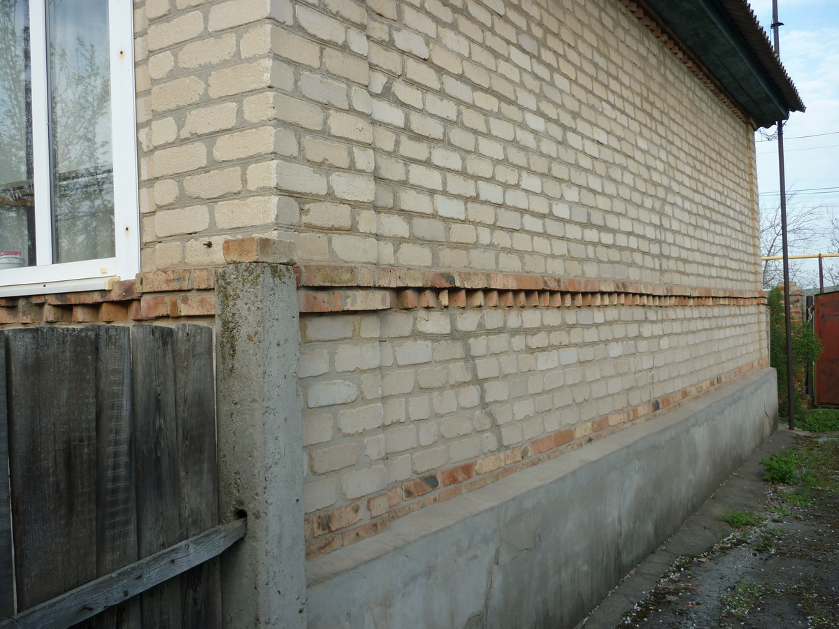

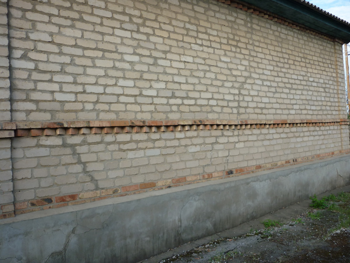

Доброго времени. Дом набивной и обложен кирпичом. Задняя стена дома начала понемногу выпирать наружу. Кто подскажет, как укрепить, чтобы не проснуться однажды под открытым небом. (Под домом подвал) И как сложить, если что, контрфорсы из кирпича, сколько их надо и какой нужен под них фундамент? Или, какой-нибудь другой способ? Кто что подскажет! Длина стены 8,85 м.

Когда то давно на стройке работал, пару раз попадались подобные дома, построенные ещё чуть ли не с хрущёвских времён, там чтобы предотвратить дальнейшее растрескивание стен, вверху по периметру стягивали такими дебёлыми металлическими планками на краю 2 отверстия и стягиваются болтами, (так себе решение)...
На сайте c 28.11.2012
Сообщений: 795
Самое простое, что приходит в голову - сделать утепленную заваленку. Чтоб не промерзал зимой фундамент. Изнутри, как я понял непромерзающий подвал - это хорошо!
Городить какие-то дополнительные фундаменты с подпорками снаружи - дело неблагодарное. Если не получится монолит со старым фундаментом, гуляние их относительно друг друга только ускорит начало жизни под открытым небом 😂
Сообщений: 4832
Контрфорсы из кирпича делаются на собственном фундаменте, деформационный шов, кирпич класть не горизонтально, а под углом (наружную сторону немного приподнять). Но чтобы всё было правильно надо делать расчёты на шаг, ширину и высоту контрфорсов. Либо инженера искать, либо самостоятельно потыкать проги типа Лира-САПР

Дом, я так понимаю, саманный? Сталкивался с таким же вопросом. Проверьте, не происходило ли в последние года два, каких то радикальных изменений. Например, резкий перепад температур (дом стоял не отапливаемый и тп.) Либо аномальные погодные условия для региона где дом.  Либо изменение способа/ вида отопления. У меня был следующий опыт. Дом приблизительно такой же, стоял 10 лет просто не отапливался в зиму. Сделали новое газовое плюс теплые полы, началось тоже самое (примерно как на фото), но разово. С тех пор прошло лет 15. Как стоял он так и стоит (люди живут). На деле распространенная беда такого плана "облицовки". Если внешний вид Вас не смущает, то вполне возможно городить Реймсский собор не стоит.

nikgelo, у вас повело фундамент. В каком регионе дом (глубина промерзания)? Когда вспучило? В низине или нет? Есть ли подвал в доме? Подвал какая глубина? Есть там вода нет
Дом  в пос. Синегорский Ростовской области, на очень пологом склоне к Северскому Донцу. Глубина промерзания 0,8 м. В доме есть подвал глубина 2 м, весной, в зависимости от количества снега иногда приходит верховодка 10 - 15 см  у всех по моей линии спуска (откачиваю Малышом, а летом всё высыхает). В этом году всё сухо круглый год. Плохо, что нет хорошей отмостки. Дома в посёлке (кирпичные) хоть новые, хоть старые с трещинами. Весь посёлок стоит на затопленных шахтах, поэтому, конечно, есть просадки.

Ну допустим я усилю фундамент, но стена-то от этого лучше не станет.

nikgelo, Да лучше не станет. Если вы новые стены поставите на фундамент который подвижный и продолжает проседать.Как думаете что тогда будет? На таких грунтах нужна  фундаментная плита  и хорошо утрамбованное основание.Возможно с учётом будущего проседания.ТО есть делать насыпь+ступени.

Это не пучение. Просто кладка в 0.5 кирпича без связей к основной части стены теряет устойчивость.
Я вижу только одно решение - разобрать и переложить среднюю часть стены уже со связями (хотя анкертиться, похоже не во что). Как вариант поставить пару пилястр перевязав их с этой кладкой (вроде есть куда утолщать ). Типа как по углам утолщения сделать.
Железяками вряд ли вариант, т.к. опять-таки вопрос к чему их притягивать? И при таком пролёте железяка будет дюже массивная, т.к. малые сечения спокойно выгнутся от малейшей нагрузки.  Да и видок тогда будет "на любителя".

Посмотрите, у Вас может глина там сырая, вода поступать от куда то начала. Глина с водой страшная вещь в мороз. Дом старый всякое может быть
У Вас по фото, как видно кладка стены в 2 кирпича, кирпич внутри, половина снаружи, между засыпали глиной. Но перевязки не видно внешней стены с внутренней. Раньше часто так делали (для меня не понятно почему) из за экономии кирпича скорее всего
