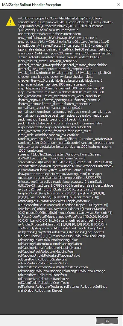

Привет, когда очень много полигонов, оффсет не работает, а вылазит ошибка. Можно ли сделать чтоб процесс пусть подвисал на некоторое время, но в итоге выполнился без ошибок, типа как рендер?

Версия последняя 3.2f, максимальный полигонаж 13 миллионов трисов, объектов 56 (идельно наложить на все один модификатор и выполнить оффсет бы), вылетать может при 500 тыс примерно уже. Странно, что при версии 3.2e была только ошибка и не крашился макс, а в более новой версии крашится макс. Какая ошибка вылазила раньше, не помню в связи с установкой более новой версии. Да, оффсет -рандомайзер (значение 5000). Ссылка на сцену в личке

Ошибка скорее всего наподобие этой:
Это то ладно, даже если я её не исправлю, то обойду легко. Уже обошёл.

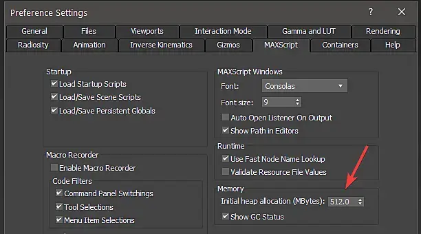

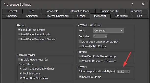

Всё, что вы можете сделать это выложить ему на блюдечке побольше мегабайт:
Числа которого "должно хватить всем" не существует. Сильно завышать его тоже неразумно.
Когда я выдал ему в распоряжение 512МБ скрипт успешно справился с 6 наборами крыш (2.5 млн трисов) без вылета макса.
