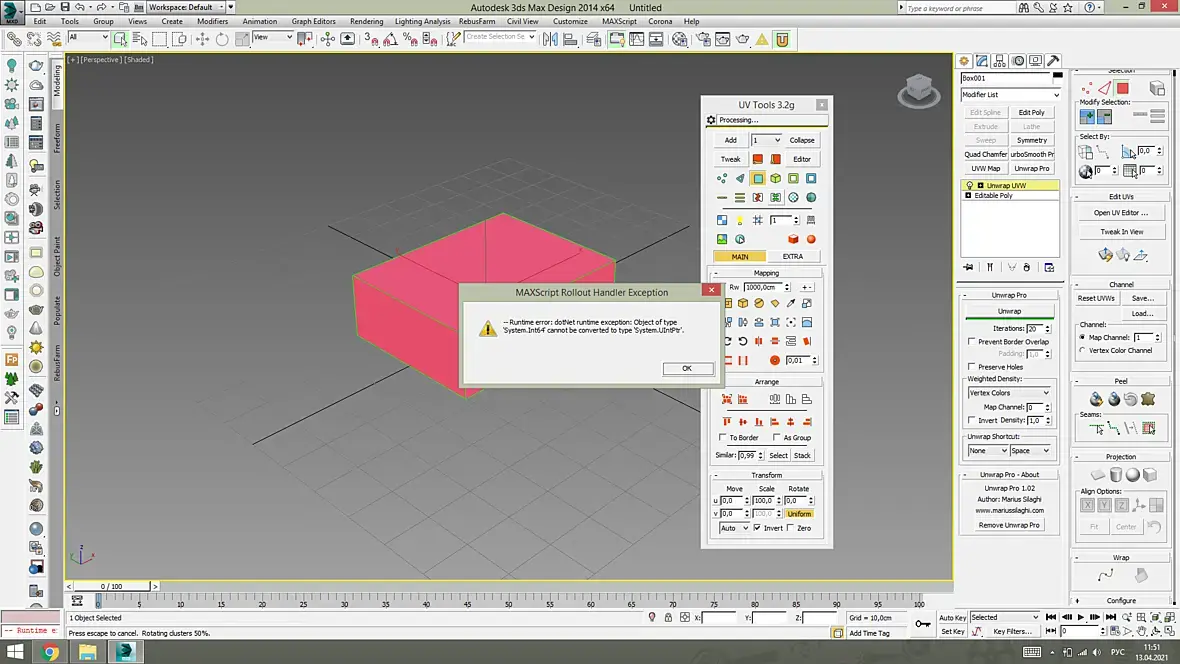

UVTools_3.2g выдает ошибку на команду сшить грани. Наверно не хочет параллельно работать с Unwrap PRO. Как исправить?
UVTools_3.0.4 работает стабильно.
На сайте c 31.03.2008
Сообщений: 1153
Точно не unwrap pro, скорее какие-то проблемы связанные с 2014. Я к сожалению не могу тестировать все функции на каждом 3дмаксе, уж больно их много.
Установлю 2014 и буду смотреть в чем проблема. За подробностями я напишу вам в личку.

UPD. Исправлено в 3.2h

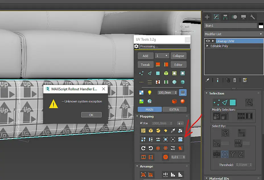

Иногда при нажатии кнопки релакса вылезает ошибка (очень нравиться что не нужно сначала накидывать модификатор, добавляется автоматом,  max 2020) вылезает обычно когда анврап не накинут. Не могу припомнить в старых версиях UV Tools 3 было такое или нет, но в последних трех появлялась эта ошибка. Потом нужно закрывать UV Tools и запускать заново, иначе не функционирует.
